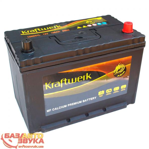

поставил такой
Емкость: 105 А/ч
Полярность: обратная (JR+) B13
Вес:
Ток холодной прокрутки: 850 EN
Примечание: с нижним креплением
Гарантийный срок: 24 месяца
Производство: Корея
Применение: NISSAN PATROL GR II 3.0 DTi, TOYOTA LAND CRUISER J4 Diesel 4.0, KIA SORENTO 2.5 CRDi, KIA SPORTAGE 2.0 CRDi 4WD
АККУМУЛЯТОР KRAFTWERK:
Создан для работы в самых сложных климатических условиях, удовлетворяет самым строгим требованиям.
Полностью необслуживаемая батарея – не нужно следить за уровнем электролита.
Нет выброса кислотного аэрозоля, нет утечки электролита даже в случае наклона.
Низкий саморазряд. Увеличенный срок хранения; не требует подзарядки при хранении в течение года.
Улучшенные электрические характеристики (ток холодного разряда, резерв мощности, перезаряжаемость), делающие аккумулятор более надёжным в отношении электрооборудования автомобиля.
Большая устойчивость к высоким и низким температурам.
Максимальная надёжность; новая технология обеспечивает большой срок службы аккумулятора без отказов и старения (более 5 лет).
Характеристики
Страна производства Южная Корея
Тип по изготовителю оригинал
Емкость 105 А/ч
Номинальное напряжение 12 В
Полярность обратная (-/+)е
Тип крепления выступ с 2 сторон
Тип токовыводов (клемм) стандартные клеммы
Расположение токовыводов выносные
Состояние электролита жидкий
Состояние новые
Пусковой ток, EN 850 А
Длина 303 мм
Ширина 172 мм
Высота 220 мм
Отзывов не нашел. Что скажите?Емкость: 105 А/ч
