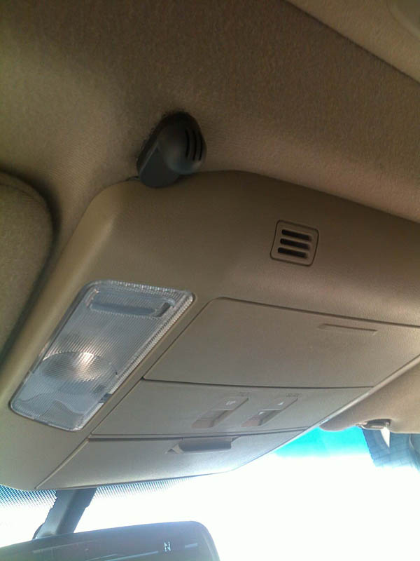

Давно меня это раздражало. Хороший комплект Блу Туз в машине, а меня никто не слышит нормально.
Сегодня снял центральную верхнюю консоль с лампочками освещения.Там 4 звездочки T25.
В уголочке микрофон с платой усиления. Взял наружный микрофон и припаял вместо штатного.
Это класссссс! :D
Это класссссс! :D

1. Как снимается верхняя консоль :?:
2. А почему не поставил новый микрофон на место старого :?:
3. От чего новый микрофон :?: А то боюсь поставлю, а он окажется по качеству такой-же как был...

1. Как в школе, открыл зеркальце, открыл нишу для очков и там 4 винта звездочкой.Yetti писал(а):1. Как снимается верхняя консоль :?:
2. Потому что ниша для микрофона неудачно расположена, как по мне.
3. От комплекта старой громкой связи внешней электретный микрофон. Поискать тебе еще один?

я хотел именно внешний микрофон. Родные отверстия неудачно сделаны. Это понятно если разобрать консоль.Тиофеныч писал(а):А я точно такой микрофон вырвал из своей камри. Галимый ацетон этот микрофон на липучке. Только интерьер портит. Я вообще вырвал весь комплект громкой связи. Не переношу самопал.
Реально надо было выпаять старый микрофон и впаять не его место, новый электрет купленый на радиобазаре за 10 рублей. Отличные микрофоны продаются сейчас.
Серёга, ты же радиолюбитель, для тебя перепаять микрофон как два пальца.
А микрофон у меня тот что нужно, щас таких не делаю. Из "закромов родины" хэндс фри Ericsson Швецкой сборки.

Не знаю, насколько качество нового лучше, но то что штатник "некудышний"- мне почти все говорили. Постоянно переспрашивают! Это самого так раздражает.Как идиот орёшь. :D
Я вон вообще отдельный блютус-прибамбас повесил и норма. А если есть конечно возможность менять, то менять микрофон надо 100%
