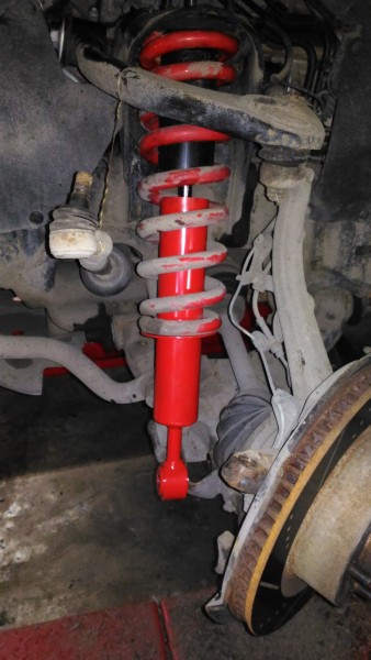

Итак, дорогие форумчане и гости данного информационного ресурса, три года назад в голову мне залетела шальная мысль - сделать лифт подвески любимой машины. Ссылка на ту историю viewtopic.php?f=7&t=4370
С тех пор прошло как уже сказал 3 года и около 30 тысяч миль пробега. Дороги за этот период попадались под колёса разные и херовый асфальт родной Рязани с ямами по "колено", и асфальт Москвы, и пересеченка краснодарского края, грязи и сугробы. Не скажу чтобы издевался над машиной просто ехал куда мне надо было... В итоге на сегодняшний день мои Koni Heavy Track 88-1747 сдохли, а точнее потекли. Машина из поджарой и упругой превратилась в баржу на океанских волнах. Долго думал и выбирал что поставить взамен. Думал что на нашу машину особо ни чего не найти, но ошибался, выбор есть. Если кого интересуют марки производителей и каталожные номера подходящих нам амортов спрашивайте напишу. Но предупреждаю сразу, они без всяких электронных прибабахов. И по итогам долгих мытарств и бесед с различными профи и не профи, Вы не поверите, опять вернулся к Кoni. Но уже другая модель, Koni Heavy Track Raid 90-5747. Это усиленная версия Коней с увеличенным диаметром рабочего цилиндра, короче их ставят на бронированные 200-е Крузаки и на заряженные Тундры. Пружины оставил прежние "прогрессивные" от Влада. Весь день сегодня ездил тестил и по асфальту и по кочкам и съезжал на проселок подмосковный. Аморты порадовали, по поведению лучше чем предыдущие 88-1747 и по своим характеристикам близки к стоящим у меня сзади King Shocks. Фотки чуть позже выложу. Зачем писал? Авось кому пригодится!

Прошу прощения! В тексте ошибся, номер новых амортов 90-5447.

На официальном сайте Koni.ru они стоят 15500 руб за штуку по цене сравнимы с Bilstein B8 5100.

Итак, как и обещал перечень передних амортов на наши Секачи:
Ironman FoamCell Pro 45780FE ~ 12000тыс.руб.
Ironman 24780FE ~ 9000 тыс.руб.
Dobinsons GS59-710 ~ 10800 тыс.руб.
Old Man Emu (ARB) 90018 ~ 18700 тыс.руб.
Old Man Emu (ARB) N192S ~ 15200 тыс.руб.
Koni Heavy Track 88-1747 ~ 12897 тыс.руб.
Koni Heavy Raid 90-5447 ~ 15500 тыс.руб.
Pro Comp Black Series 2.75 Coilover Shock Absorber-ZX5078 ~ 77600 (пара с пружинами)
TRD PTR13-34070F ~ 17600 тыс.руб.
Bilstein B8 6112 (46-206084) ~ 65470 тыс.руб. (пара с пружинами)
Bilstein B8 5100 (24-239387) ~ 18000 тыс.руб.
Tough Dog FC404900 ~ 10320 тыс.руб.
Tough Dog FC404910 ~ 10600 тыс.руб.
Все цены за штуку кроме двух позиций указаны в скобках.
Это коротенько...
