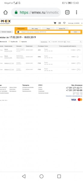

Цены на скриншоте ниже с доставкой до Красноярска
8843 руб и 7251 руб итого 16094 руб комплект

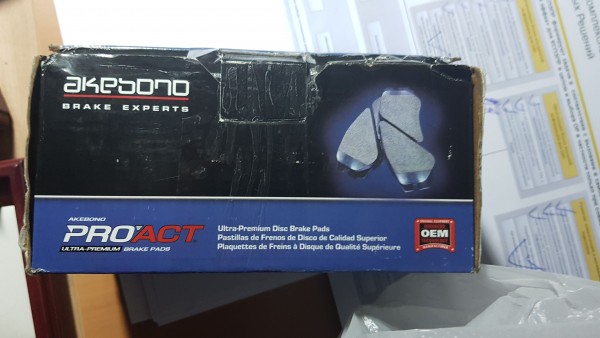

Кто-то юзал Акебоно в желтых коробках?

Катаю второй комплект синих Про Экт, очень доволен, Юра Yetti вообще сказал что лучше результатов и долговечности у него ещё ни на одних колодках на было. Первый комплект у меня отходил 90 000 км. Желтые по характеристикам вроде круче, хотел взять но их в наличии на тот момент не оказалось. Попробуй, расскажешь. Думаю не будешь разочарован.Bucho писал(а): ↑18 окт 2019 15:54Кто-то юзал Акебоно в желтых коробках?
