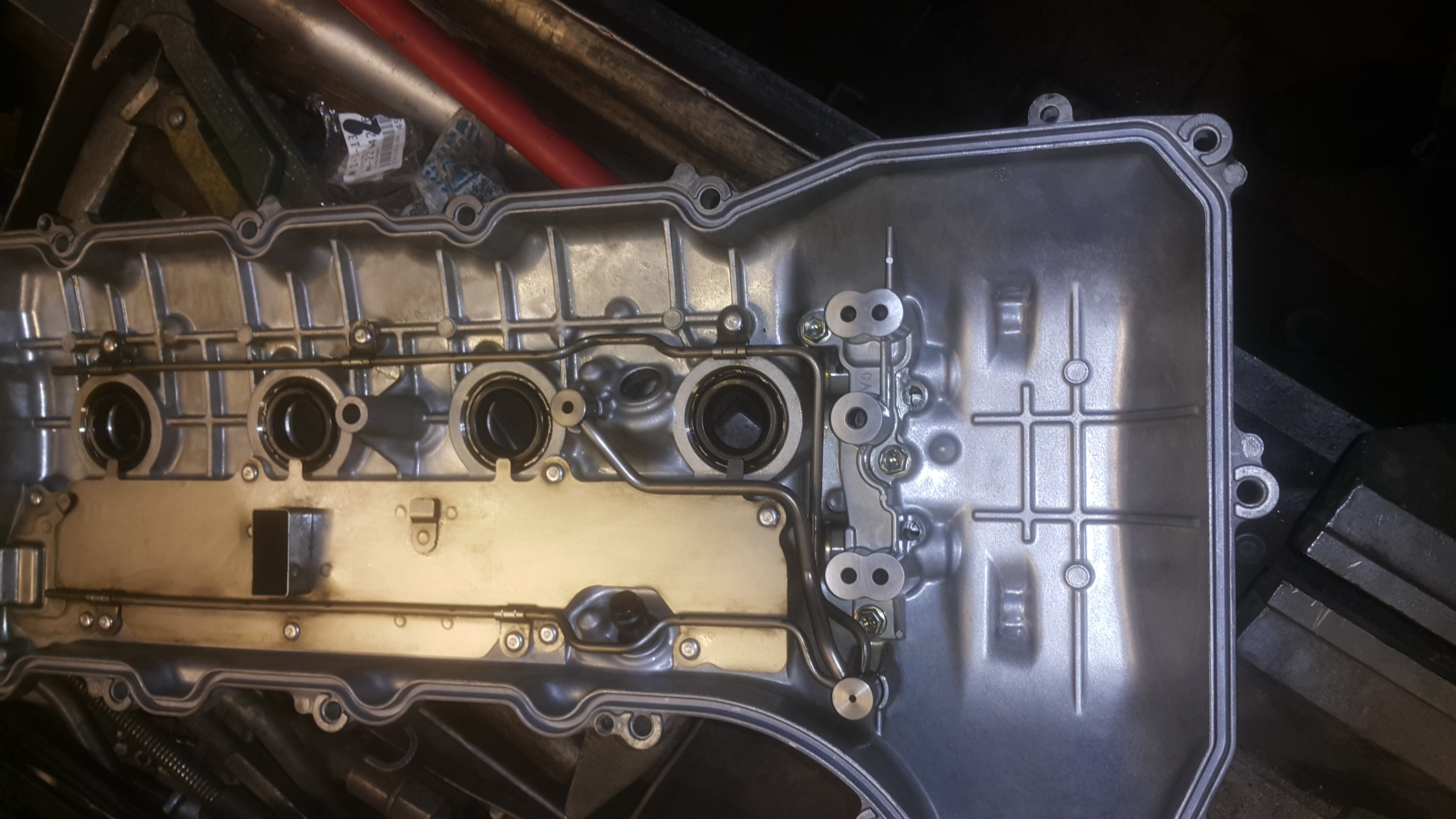

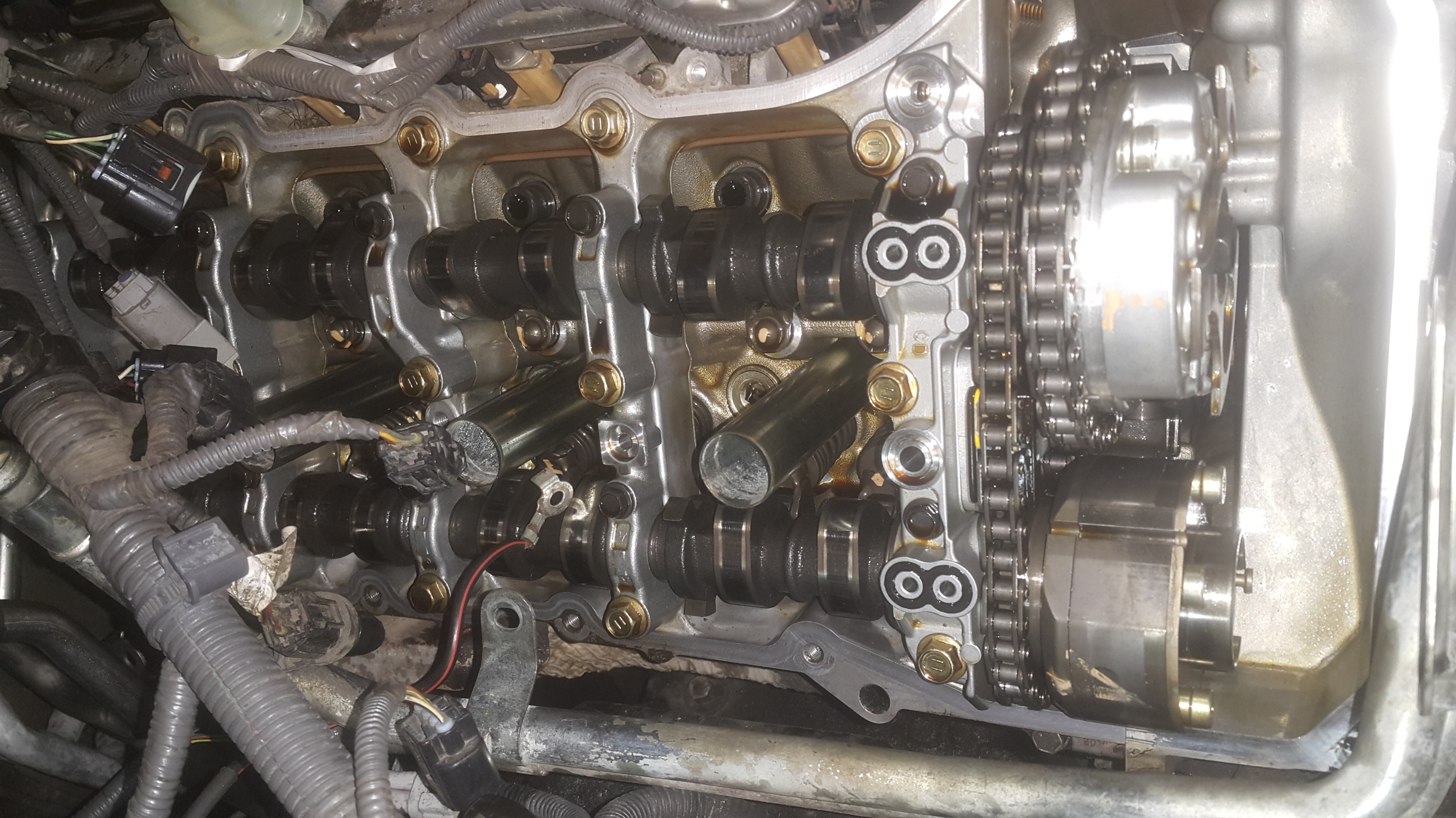

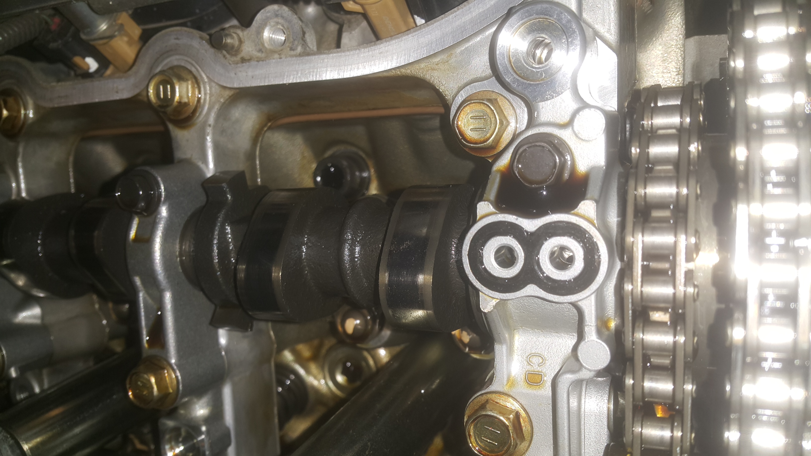

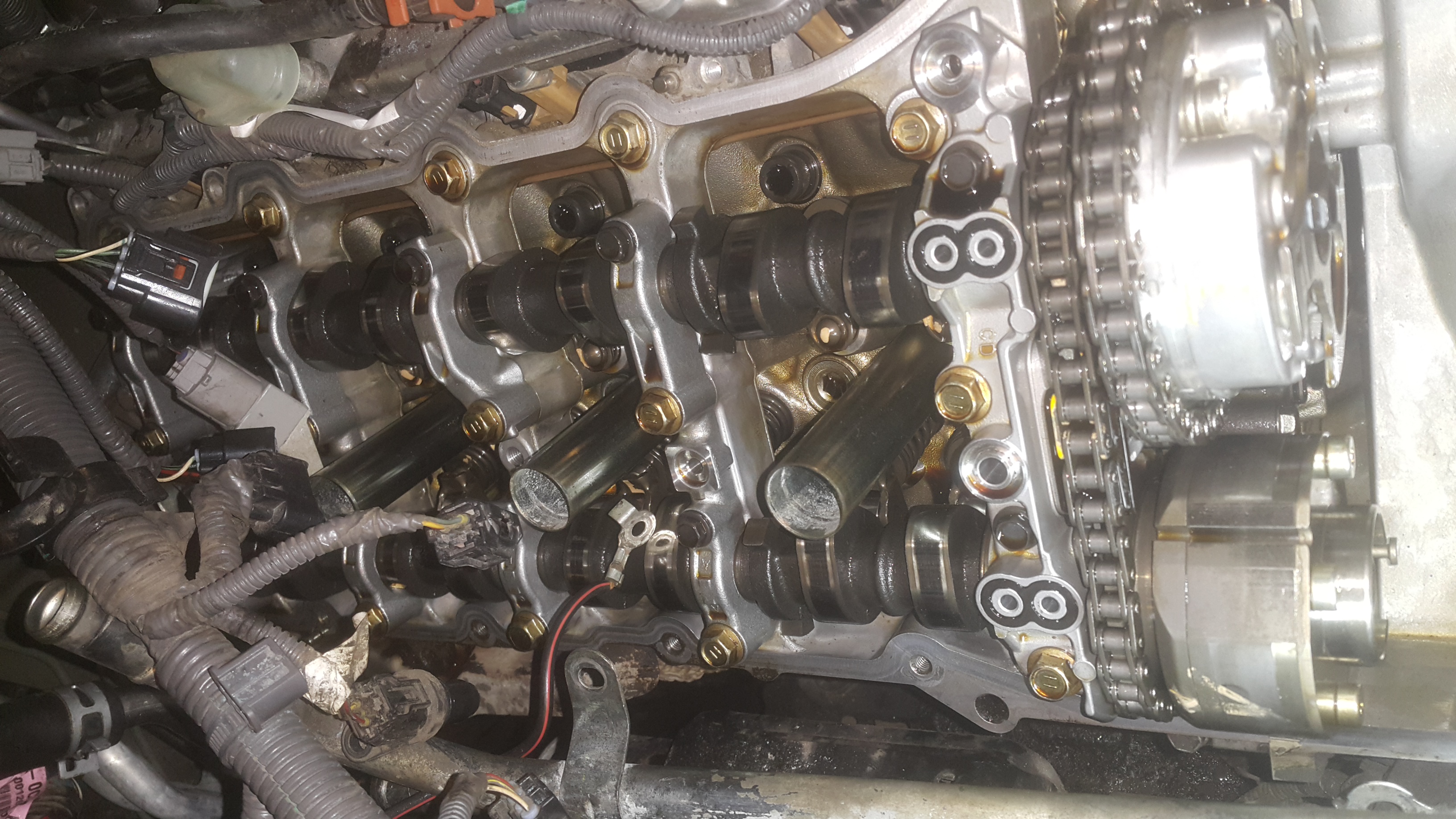

пользуясь случаем сфоткал внутренности...
Вот....
