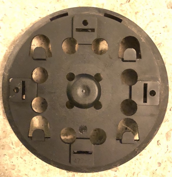

Сообщение Stark » 24 фев 2019 21:43
тут видно
Отправлено спустя 2 минуты 7 секунд:
четыре крючочка направлены вверх, на них надевается зеркальный элемент сверху вниз, снимается наоборот снизу вверх
Отправлено спустя 2 минуты 10 секунд:
на зеркальном элементе видно зацепы
Отправлено спустя 3 минуты 33 секунды:
можно после разборки поменять моторчики местами, будет работать вверх вниз, а заедать будет вправо влево, что я например не часто настраиваю.
зеркало левое
Сообщение Yetti » 24 фев 2019 22:24
Спасибо, наглядно!
