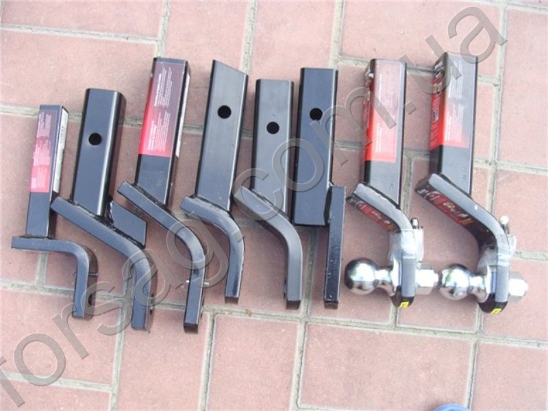

Oleg6777 писал(а):Перед задран из-за несовместимости прицепа с машиной.
Это устраняется установкой правильного фаркопа с правильным углом.
Согласен, уже нарыл по этому поводу материаллы:
Кронштейн фаркопа предназначен для крепления к предварительно установленной раме, в которой есть специальное посадочное отверстие: прямоугольное 50,8х15,9 мм. (2″x5/8″) или квадратное 31,8 мм. (1-1/4″), 50,8 мм. (2″), 63,5 мм. (2-1/2″).
Существует 5 классов кронштейнов фаркопа, различающихся по максимальной вертикальной нагрузке на тягово-сцепное устройство, максимальной массе транспортируемого прицепа, а также по форме и размеру посадочного отверстия рамы фаркопа. Также внутри классов существует деление по внешнему виду и геометрическим размерам. Кронштейн закрепляется на раме с помощью специального фиксатора. Существует большое количество разновидностей фиксаторов, которые можно глобально разделить на две группы: с блокировочным замком и без него.
Кронштейн фаркопа должен обеспечивать горизонтальное положение дышла прицепа. Поэтому перед покупкой нужно определиться с необходимыми размерами A, B и C, чтобы приобрести кронштейн, подходящий к автомобилю и прицепу.
Перед покупкой кронштейна фаркопа точно узнайте размер посадочного отверстия на раме: прямоугольное 50,8х15,9 мм. (2″x5/8″) или квадратное 31,8 мм. (1-1/4″), 50,8 мм. (2″), 63,5 мм. (2-1/2″).
