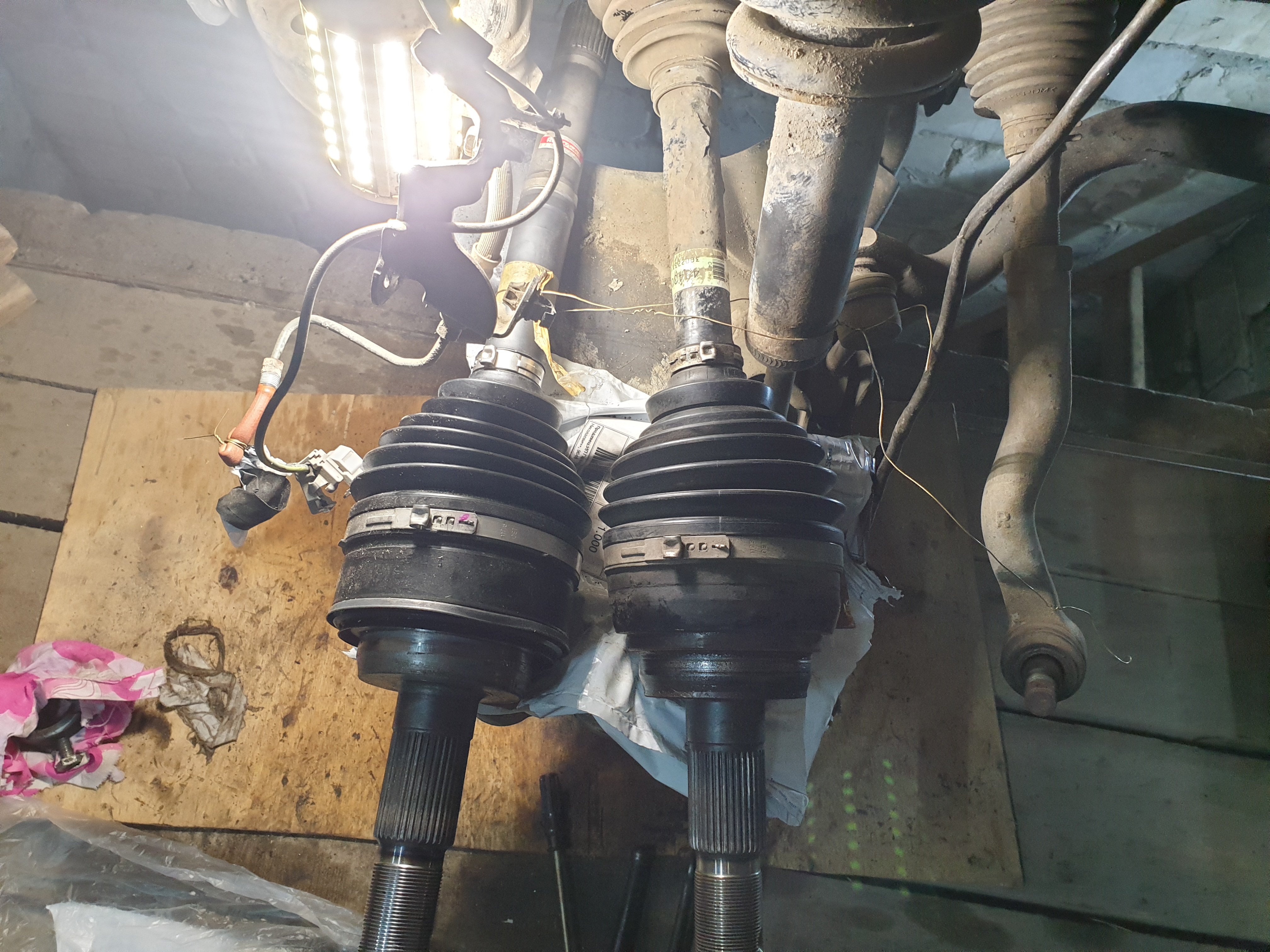

Полно их потому,что от 200ки и 570лекса подходят,вернее одинаковые. На выходных суппорта разбирал и смотрел. Визуально задние меньше. Но тока визуально. Вот пример с валом от 200ки(валяется новый у меня). Гранаты одинаковые(с минимальными отличаями),а вал короче. Можно смело менять от 200к
