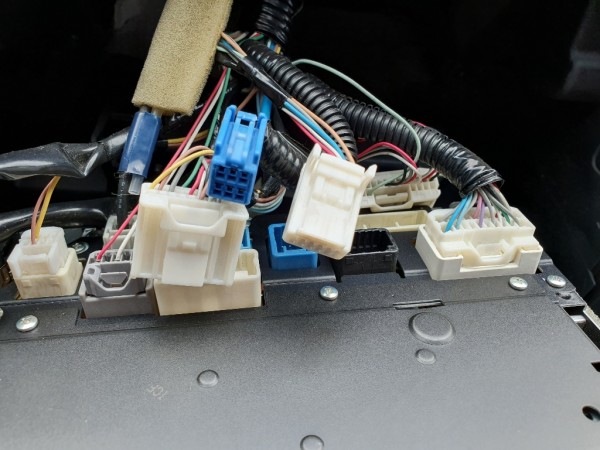

Сообщение ДиМакс » 07 июл 2019 11:45
Дабрался до проводов!
Навигация не нужна, кокой провод отвечает за ручник и gps
Какой резать?
:help: :help: :help:
Отправлено спустя 17 минут 26 секунд:
Методом тыка выяснилось, что ручник в правой колодке, в ней же и питание магнитолы. Скажите, как вызвонить ручник в этой колодке. Или может предположерие есть, какой скорее всего. На форумах в основном упонимается желтый на ручнике, но в этой колодке его нет.
Левая колодка видео вход
Platinum 2011, 95+гбо

Сообщение wallboss » 07 июл 2019 12:06
Поищи вот тут есть все схемы по разным годам
viewtopic.php?t=3701&start=160
Отправлено спустя 14 минут 23 секунды:
На сколько я помню, проблему видео в движении можно решить просто отключением GPS антенны. Этот метод приемлем если ты не пользуешься навигацией на родной голове.
Если я не ошибаюсь должно получится.
