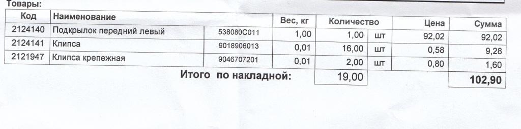

Сегодня только забрал подкрылок с Фан Авто.Всё времени не было. Коробка как от телевизора. Там он из двух частей - в сборе.
Коробка большая, а вес 1кг :)
клипс больше заказал, чтоб все поменять, в т.ч. и с другой стороны, на другом подкрылке. Повыпадали "через одну"
