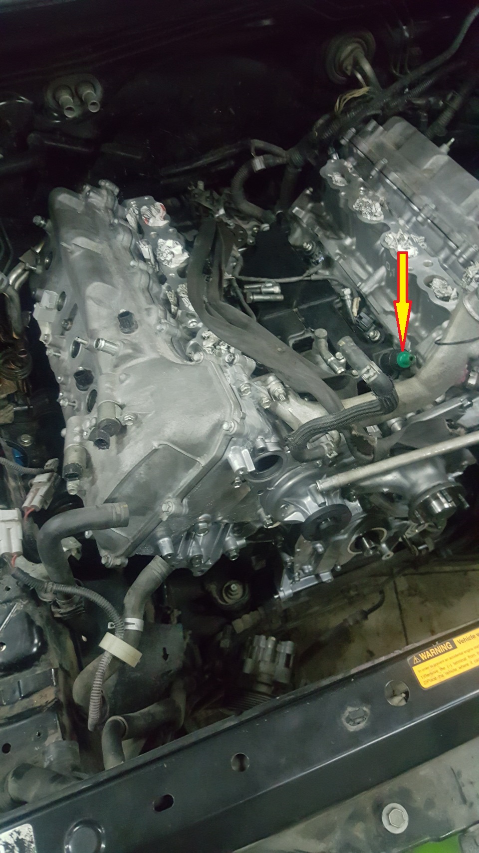

У наших моторов есть такая штука как клапан картерных газов, он состоит из куска пластиковой трубы с пластиковым шариком внутри . Симптомы его выхода из строя зимой большое количество белой пены на крышке масленой горловины , избыточное давление под крышкой масленой горловины , повышенный расход масла. У моей машины все симптомы появились после прихода зимы, решил разобраться почему так стало. Поле снятия всей системы вентиляции картерных газов виновник был найден и замочен в растворителе. Теперь все работает исправно и в штатном режиме. На всякий случай буду проверять работоспособность этого клапана при каждой замене масла.

Ну наконец то. Нашёлся добрый человек который пальцем ткнул, а то все зюйд вест, норд ост, а надо было не умничать, а просто пальцем показать
Спасибо тебе дорогой.
Я так понял что добраться до него можно только сняв впускной коллектор.
Так или нет ?????

Нет, просто снимаешь шланг и выкручиваешь его.

Я смотрю ты клапана вторичного воздуха снял.
А в клеммы сопротивление обманку ставил ???

Фотка с интернета взята, я пока клапана не глушил. Кода буду глушить то будет обманка.
