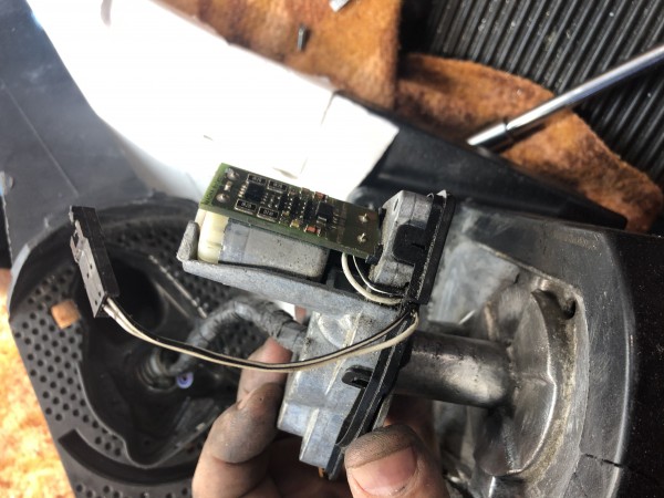

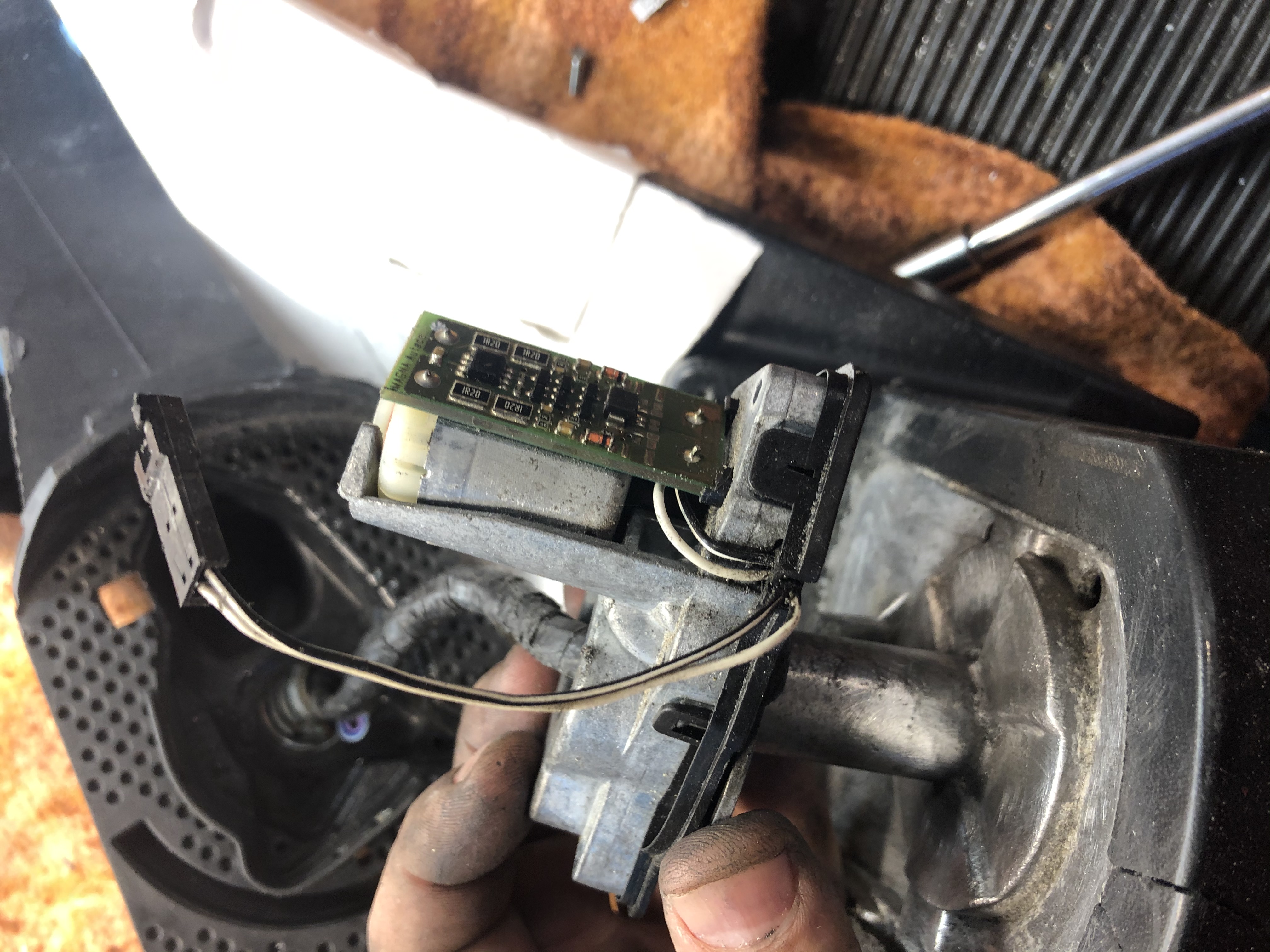

Сначала снимаются зеркала и механизм их поворота, как описано тут viewtopic.php?p=53676#p53676

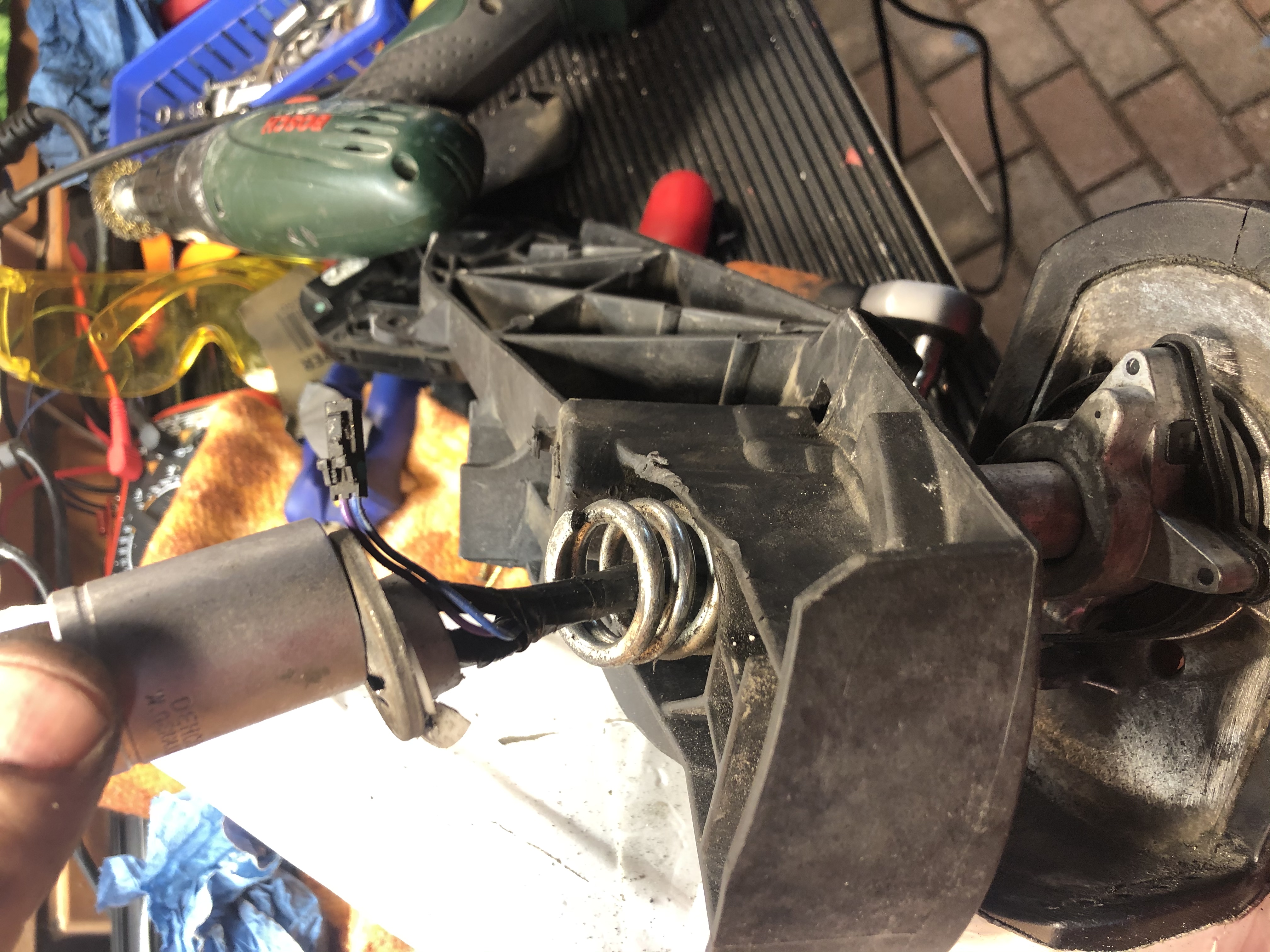

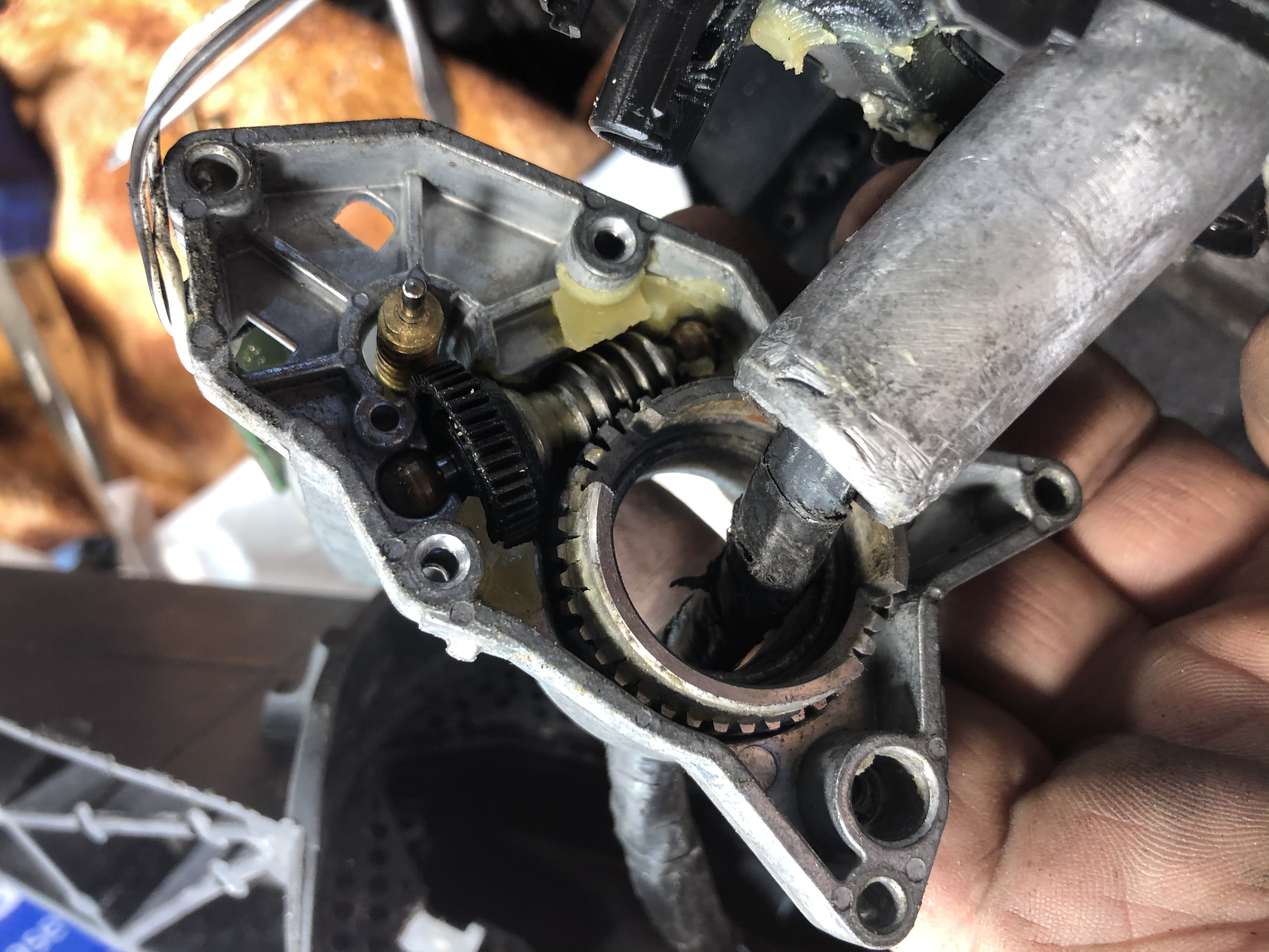

Затем отстегиваем на двери изнутри пищалку и за ней видим три гайки на 10, которые держат все зеркало. Отстегиваем разъем и снимаем все зеркало в сборе. Дальше самое нужное это снять фиксатор пружины. Потом я добрался до механизма складывания, почистил моторчик и заново смазал все шестеренки.

Как фиксатор пружины снять? Можно подробней
Ремонт механизма складывания зеркал
Сообщение Flash » 12 янв 2020 12:14
Stark писал(а):
12 янв 2020 08:49
Я боялся, что пружина стрельнет, но там не сильное сжатие. Я просто взял тонкую и толстую отвертку и по кругу фиксатор подгибал и отодвигал. Потом его выровнял.

Опускай и поднимай вручную и засеки время правого и левого.
У тя мог как и у меня закиснуть моторчик который верх и вниз двигает.
Машина даёт импульс определённой длительности на поднятие, мотор крутит плохо и зеркало не поднимается обратно в исходное положение.

В общем промучался день, на починил. На столе все работает идеально. Собрал и та же фигня: мотор пытается крутить, а зеркало не складыаается. Больше решил не разбирать, уж очень противно этот фиксатор снимать :-(
Кстати разъёму на моторчик был капец, пришлось обрезать и спаять, так окислился.

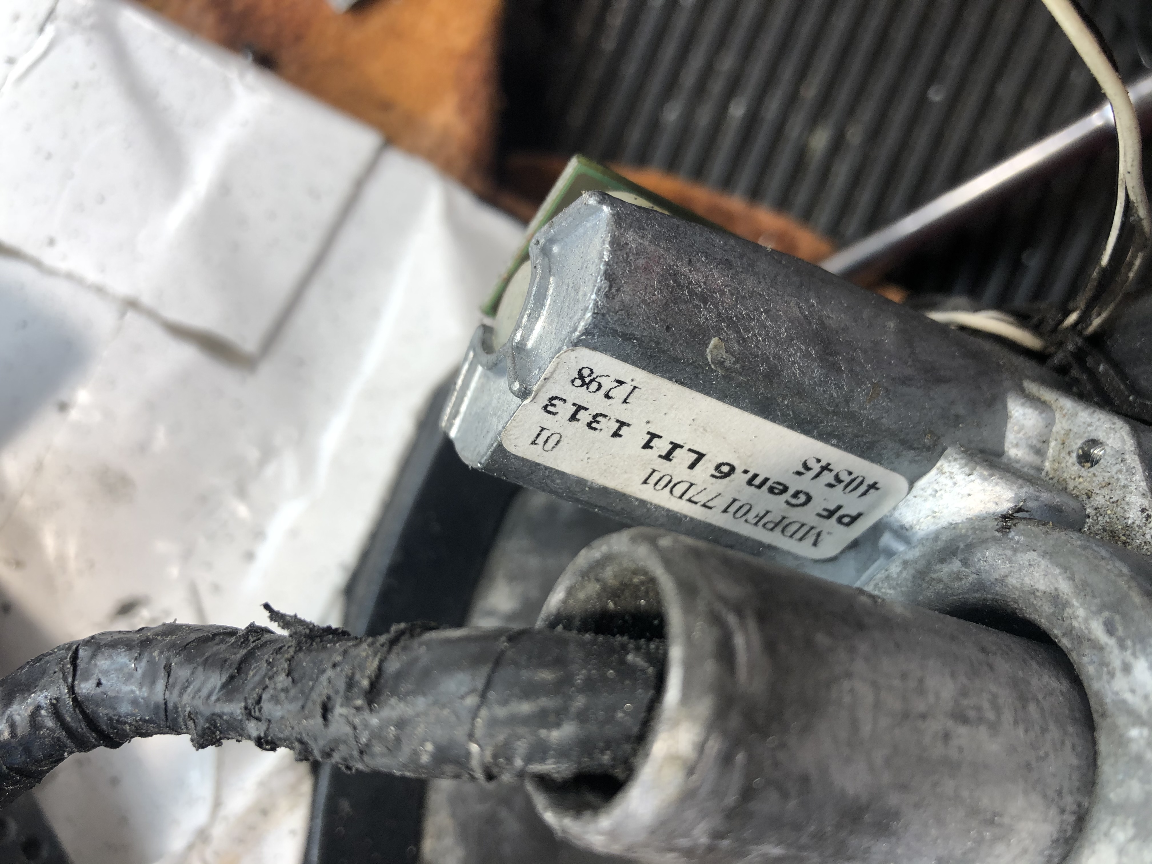

Сообщение Flash » 12 янв 2020 22:47
заказал новый моторчик на Али для складывания зеркала FC-280SB-16220
Может он глючит....
