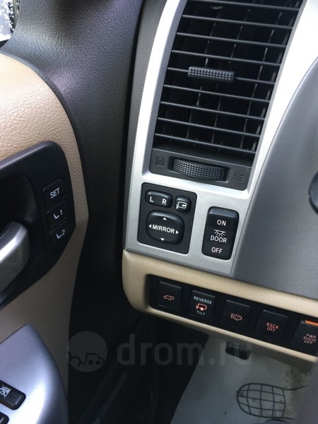

Проблемы с замком багажника и электроприводом.
На фотке показаны кнопки слева от руля, кнопка закрытия стекла двери багажника справа от руля, самая правая. Обычно ее слегка задеваешь коленкой и стекло слегка приопускается. После этого не работает обогрев стекла и стеклоомыватель.
