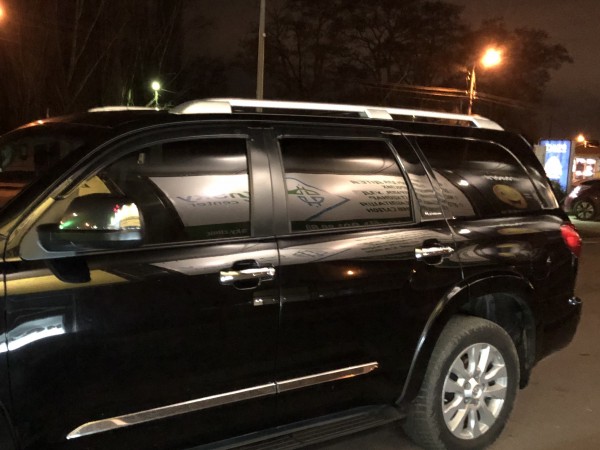

Покрасил релинги на крыше
Сообщение Flash » 02 фев 2020 23:35
В серый цвет. Теперь трансформация машины в 2019 год закончена с точностью до миллиметра :-))
Сообщение Yetti » 03 фев 2020 09:16
Поздравляю с обновлением!
Сообщение Сергей Сальников » 03 фев 2020 13:12
Я когда снимал свои чтобы покрасить, обратил внимание, что они из нержавейки. Вот думаю, летом еще раз сниму, удалю краску и отполирую.
Сообщение Flash » 03 фев 2020 15:14
Сергей Сальников писал(а):
03 фев 2020 13:12
Я день угробил. Одну сторону снял, вторую красил на машине. Тупо звездочка срывается и болты уже не откручиваются. Они с завода на фиксатор резьбы затянуты. Надо мучаться на крыше, но уже сил не было.
Сообщение Сергей Сальников » 03 фев 2020 17:38
Я сам попробовал, сорвал грани болта. Хорошо, что не совсем. Поехал на сервис и там открутили ударным гайковертом. Когда ставил на место, смазал "графиткой", весной откручу без проблем. Сниму краску смывкой и отдам отполировать. Там продольные и поперечные релинги из нержавейки. Черным останется только пластик.
Сообщение Yetti » 03 фев 2020 22:06
Интересное решение! Мне нравится!
Сообщение Flash » 03 фев 2020 22:37
А я круглый болт со звездочкой в центре, подпилил по краям ( срезал напротив полукруги) и ключом открутил. На один хватило сил, а сорвал еще 4.

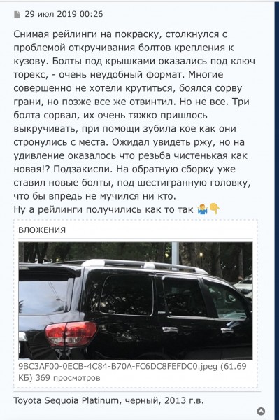

Сообщение sygnus » 25 май 2020 02:55
Flash писал(а):
03 фев 2020 22:37
Я с этим тоже столкнулся с закисанием болтов, когда снимал рейлинги на перекраСку. Сорвали тогда несколько штук. Но. Открутили после при помощи зубила и «чьей то матери»))) :biggrin: :yahoo:
viewtopic.php?t=3944&start=10
