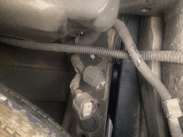

Под задним бампером слево от запаски обнаружил вот это два штекер или колодки , и видно что они как будто оторвались ?
Может кто знает что это ?

Прицепное ?

Всмысле прицепной ?

Да.

Так и должно быть ?

Электрика для прицепа.

Так и должно быть ?
Если розеток для прицепа не стоит, то нормально.

Это разьемы для розеток прицепного. Если у тебя розеток нет но нормуль, если розетки есть то вопрос почему их отключили. Отсюда два варианта - 1) розетки запитаны по другой схеме(почему вопрос к тому кто это сделал); 2) розеток нет и тогда вопрос снимается сам собой.

У меня стоит розетка европейская видимо она потдругой схеме подцеплена
Так я это и предположил в варианте номер 1. Видимо предыдущий хозяин озадачился переделкой. Хотя все можно было сделать перепиновкой и от существующих разъёмов.

По родной схеме там толстый кабель с разветвлением шел от розеток. Видимо электрик был не в курсе как найти постоянный плюс на разъеме, поэтому просто выдернул родные провода и проложил новые. Схемы раззъемов в темке про прицеп были.
