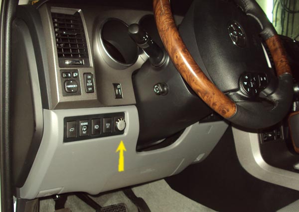

Вот пример последнего монтажа. Система 5-го поколения Vialle
http://www.vialle.com.ua
http://www.propan.com.ua
- кнопка газовой системы
- vialle-sequoia-fuel-switch-2.jpg (35.17 КБ) 17338 просмотров
