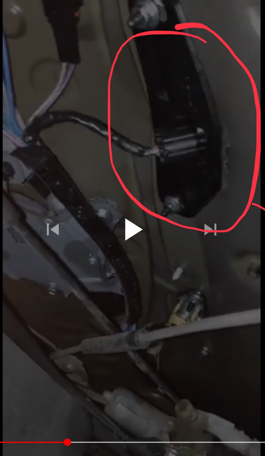

Доброго вечера. Интересует как снять эту накладку, чтобы ничего не пообломать. Пытаюсь до камеры добраться
Снятие накладки SEQUOIA с 5ой двери
Камера и накладка не связаны между собой.
Нужно снять облицовку пятой двери и там все увидишь.
Накладка крепится на четырёх болтах и двух клипсах. По середине ее стоит разъём камеры и ее крепление. Для того чтобы снять камеру не нужно снимать накладку.
Вот это должно тебе помочь.
Видео внутренней части двери
А это разъём и крепление камеры
