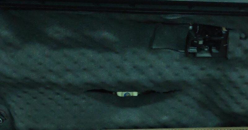

Сделал вибро и шумо изоляцию дверей.
Так как у меня полости дверей обработаны антикоррозийкой KROWN то внутреннюю поверхность двери обработать не получится, туда ни чего не приклеится, а смыть(обезжирить) антикор KROWN можно только спец раствором производителя(у меня его нет да и не хочется его смывать).
По этому покрыл виброизоляцией и закрыл все отверстия, тем самым создав объемную полость «колонки» только внешнюю поверхность дверей(пока на данный момент только задних).

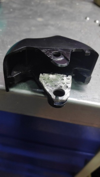

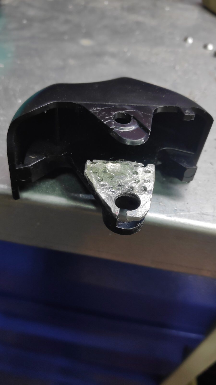

Целлофан наклееный на двери был выброшен нещадно. Так же покрыл звукоизоляцией карты дверей При снятии первой левой карты двери из за отсутствия опыта был подломан рожок клавиши фиксатора центрального замка Пришлось вспомнить юность, занятия авиамоделизмом и заняться ювелирной работой. Для этого понадобились алюминиевая пластина, эпоксидная смола инструменты и руки.

Могу сказать что после того как закатал вибру и создал объемный короб для динамика(закрыл все отверстия) звук даже с родными не ахти какими динамиками стал на порядок лучше.

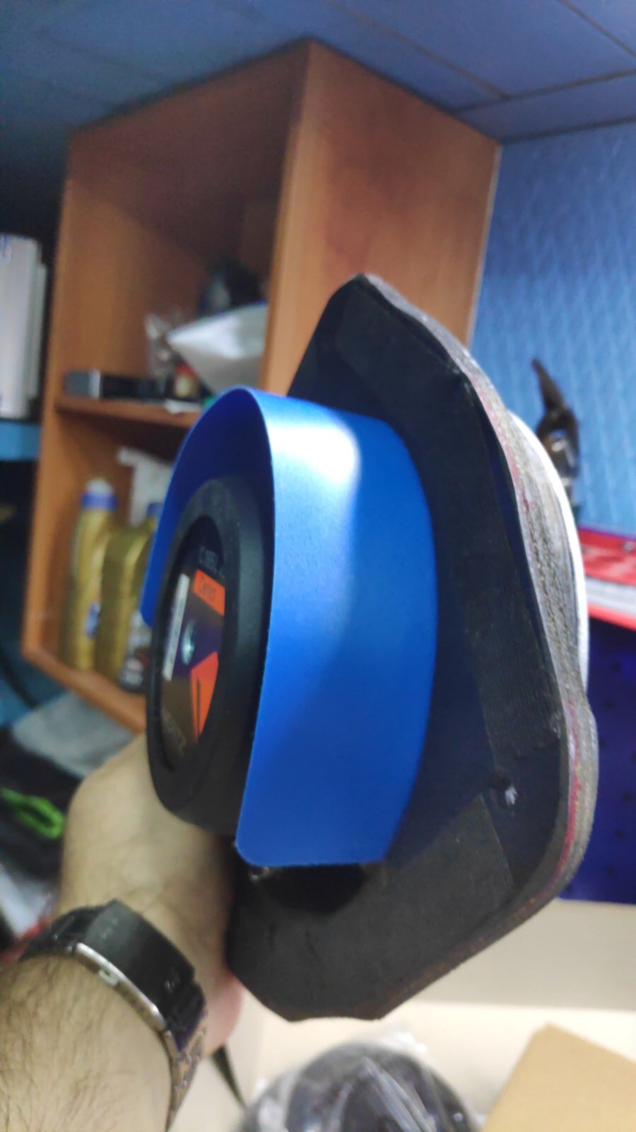

Подготовил Твитер чтоб не скрипел о пластик Для мидбасов изготовил из фанеры подиумы практически копия родные. Покрасил их чтобы защитить от влаги, ну и для красоты. Установил динамик мидбаса на подиум проложив антискрипную ленту. По совету человека у которого покупал динамики и посмотрев как это сделано на родных динамиках, изготовил навесы(из тонкой пластиковой кухонной доски) для того чтобы вода не капала на диффузоры динамиков(они бумажные, от воды могут раскиснуть). После этого все установил, подключил, собрал двери.
Все работает. Разница звука передних дверей и задних ощутимая.

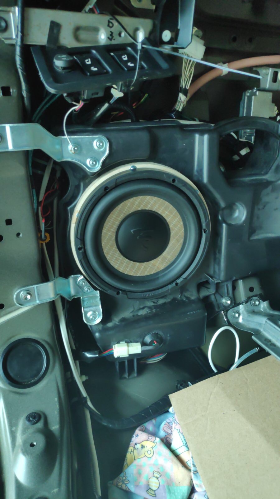

Пришёл и установлен в штатное место динамик сабвуфера.
Пока разминается на небольших громкостях.
Через 2-3 дня жду переднюю 3-х полоску.

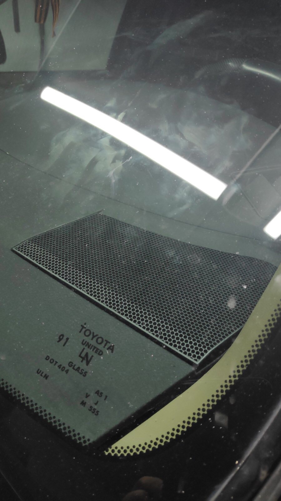

Закатал выброй водительскую дверь. Установил в панель среднечастотник, пришлось делать подиум под установку. Все встало как родное И еще успел проложить новую проводку для подключения трёхполоски через кроссовер.
