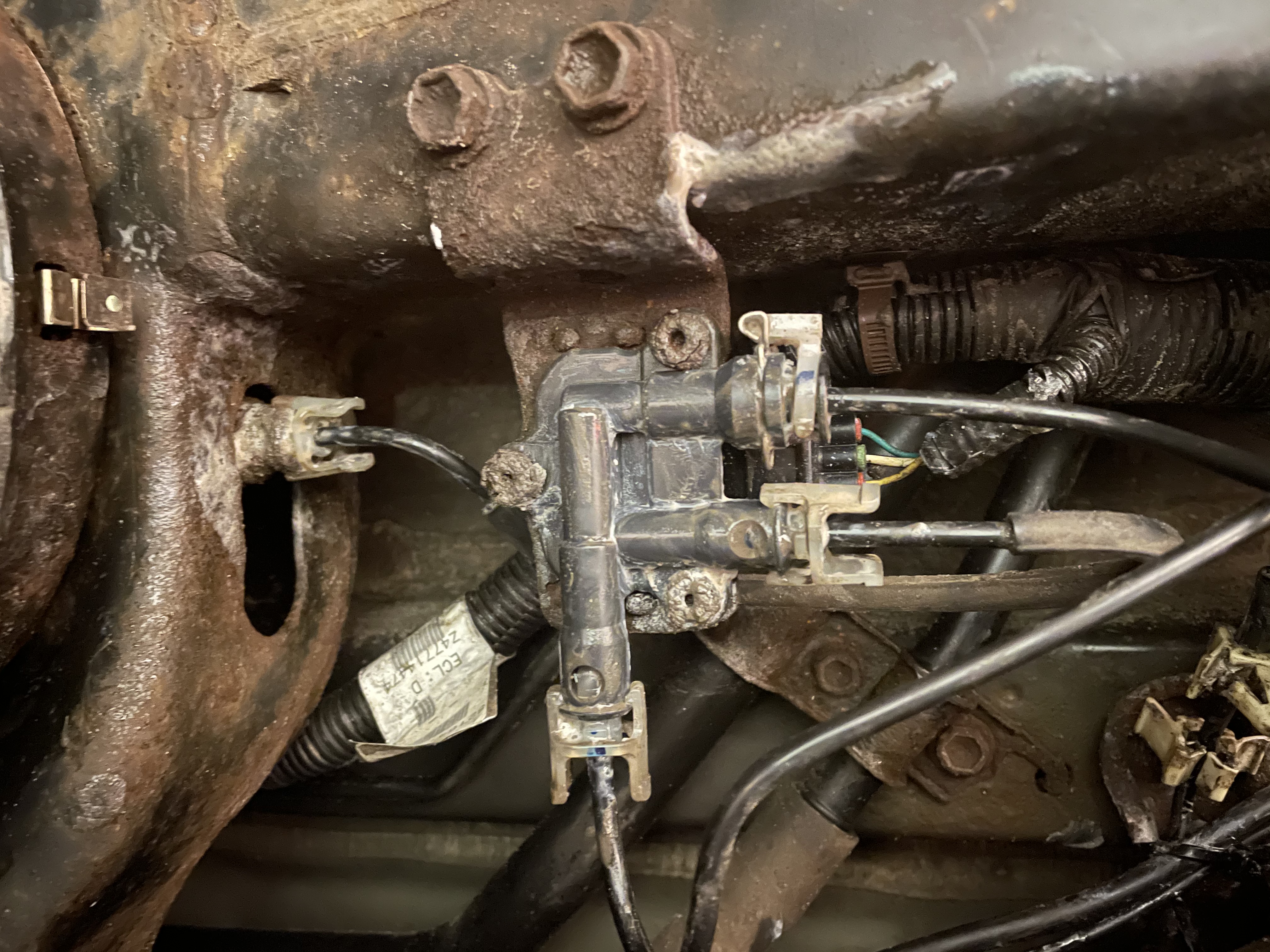

Сообщение Flash » 07 фев 2021 14:22
Клапан и трубки проверил, не сифонят
Отправлено спустя 1 минуту 8 секунд:
Вот тут сзади справа спрятан компрессор и там же фильтр. Вся система проста, как 3 копейки.

Сообщение wallboss » 07 фев 2021 16:43
Сергей привет. То что ты назвал фильтром на компрессоре это селикогелевый осушитель и либо его, либо в нем нужно менять селикогель, не помню по рекомендации, но по моему раз в три года. Если этого не делать, то воздух в системе становится влажный и возможно перемерзание трубок в холодную погоду.

Сообщение Hutber » 07 фев 2021 17:06
Вероятнее всего пропускает баллон. Но всё же надо исключить утечку из трубок и соединений. Можно откинуть от клапана и накачать обычным компрессором и заткнуть трубку. И посмотреть. Потом делать выводы. Хотя остаётся не проверенным разъём на баллон. Можно пеной попытаться.

Сообщение Flash » 07 фев 2021 22:23
Hutber писал(а):
07 фев 2021 17:06
Как думаете, спускает тот, что падает за ночь полностью?
