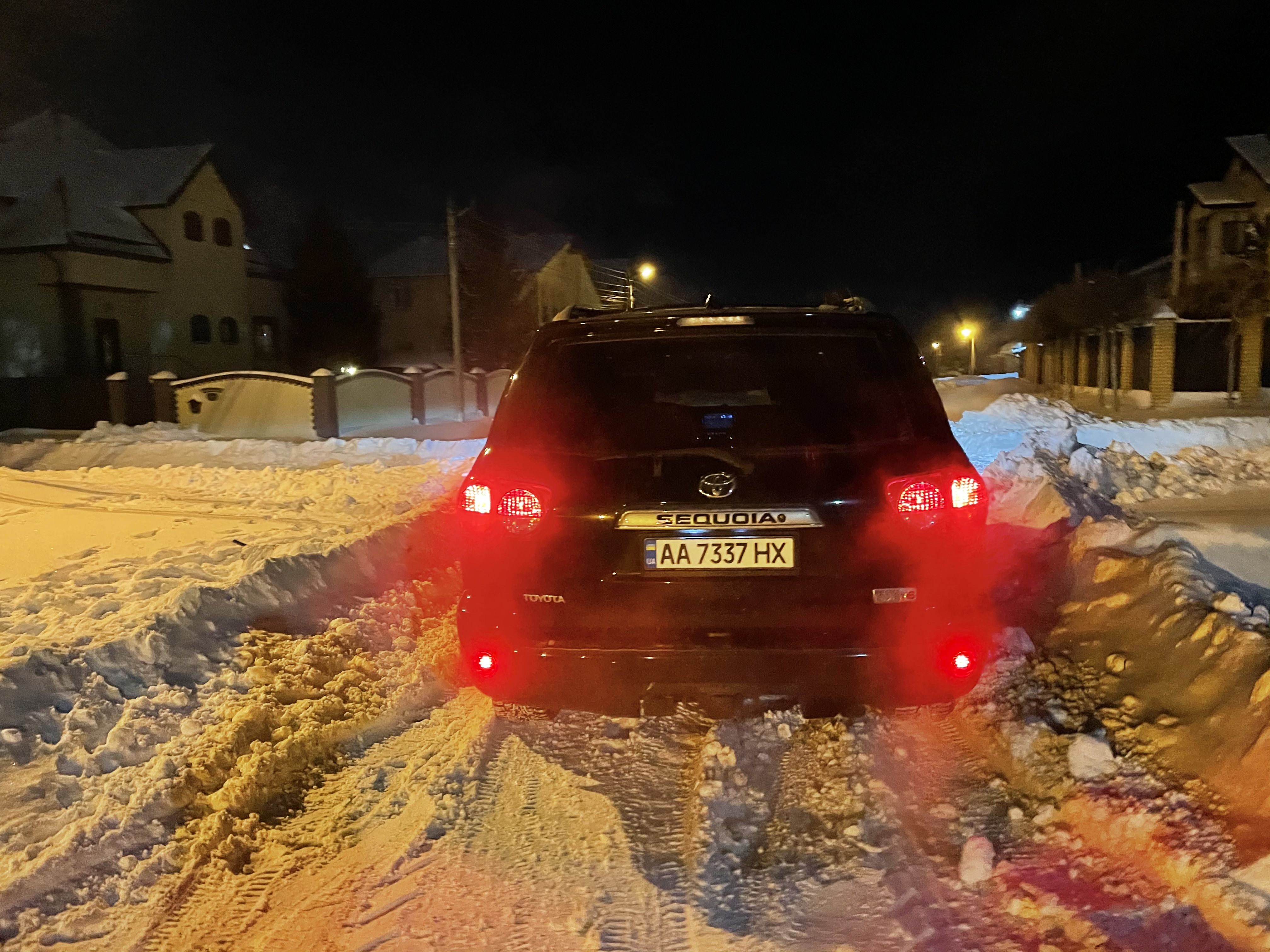

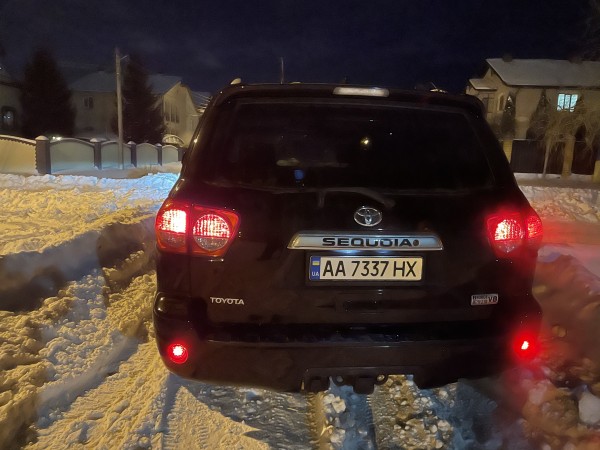

Сегодня поставил. На али стоят копейки, при нажатии на стоп горят ярче.

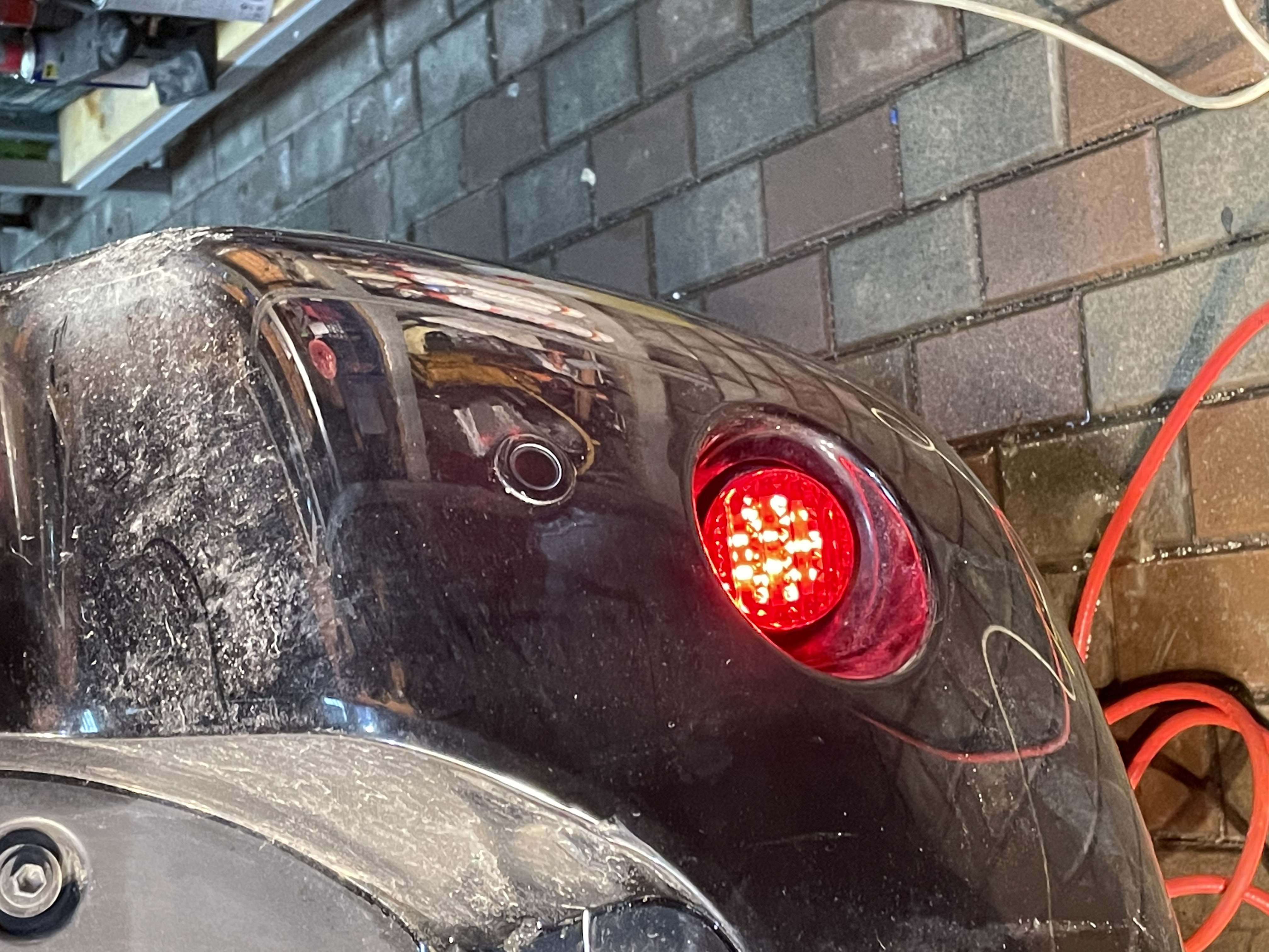

Там крепления огоньков в виде всего одного болтика. Есть даже отверстие в бампере для провода. Далее открываем внутри багажника с одной стороны крышку сабвуфера, а с другой просто крышку. Достаем лампочку стоп сигнала. Там три провода. Белый толстый это минус. Средний это плюс от габарита. Третий это плюс от тормоза.
Ножом очищаем немного провода лампы и прикручиваем на них провода от дополнительного светодиода. Там в моем случае черный белый и красный. Сверху все заматываем изолентой.
Черный идет на белый толстый, красный от светодиода идет на средний, а белый на последний. Ничего не спалите, даже если перепутаете что-то. В итоге при включении габарита должен гореть светодиод, а при нажатии на тормоз он должен загораться ярче.
Как продеть провод? Там где открыты крышки смотрим вниз с фонариком и видим резиновые круглые заглушки через которые идет проводка сквозь кузов вниз. Я взял электрод обычный. С одной стороны сделал ушко плосокгубцами. Электродом проткнул резину на сквозь и используя ушко затянул провод от светодиода снизу вверх к лампе.
