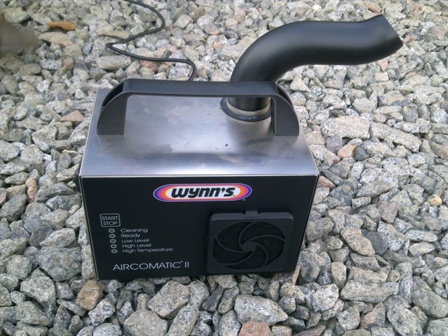

В общем сегодня провел дисбктериализацию климата. 350 грн./30 мин. + новый салонный фильтр 120 грн.
Вот таким аппаратом))))) Дышать стало легче... там посмотрим. Кстати кто-то пробовал спреи LIQUI MOLY или др. с трубочками?

Олег, А что єто за процедура такая? И прибор какой то на фото? :)
Тоже хочу почистить?
Где это проделать?
Или это самому можно с этими Ликви молли? Подскажите подробнее пожалуйста.

Сам столкнулся с этим после появления неприятного запаха в салоне. Вот, что еще нашел...Igor Kiev писал(а):Олег, А что єто за процедура такая? И прибор какой то на фото? :)
Где это проделать?
http://wynns.com.ua/index/aircomatic_ii/0-12
http://automaximum.dn.ua/index.php?opti ... &Itemid=71

Дышать стало легче из-за нового салонного фильтра, и влажность при включении кондера тоже из-за грязного салонного фильтра. Фильтры у нас двух типов - обычные и угольные. Последний дороже, но эффективнее.Oleg6777 писал(а):... + новый салонный фильтр 120 грн.
А что касается микробов, то самая опасная инфекция «из кондиционера» – это так называемая «болезнь легионеров». Возбудителем болезни является микроб «легионелла» из кондиционера, способный вызвать у человека тяжелейшую форму пневмонии, вплоть до летального исхода. Начинается болезнь как обычная простуда: с легкого недомогания и умеренно повышенной температуры, и без намёка на то, что все эти симптомы появились в следствие загрязнения фильтра кондиционера. А через 3 – 20 дней состояние человека, в пространстве которого есть кондиционер, резко ухудшается, появляется сильная слабость. Больных обязательно госпитализируют. Любимое место обитания легионеллы – всевозможные системы охлаждения, в том числе и кондиционеры. Вот с этим, я думаю, и боролись.

Не совсем. При замене фильтров запах оставался. Даже не становился слабее, а оставался! Наступил критичный "раз в два года" момент :(Yetti писал(а):Дышать стало легче из-за нового салонного фильтра, и влажность при включении кондера тоже из-за грязного салонного фильтраOleg6777 писал(а):... + новый салонный фильтр 120 грн.
