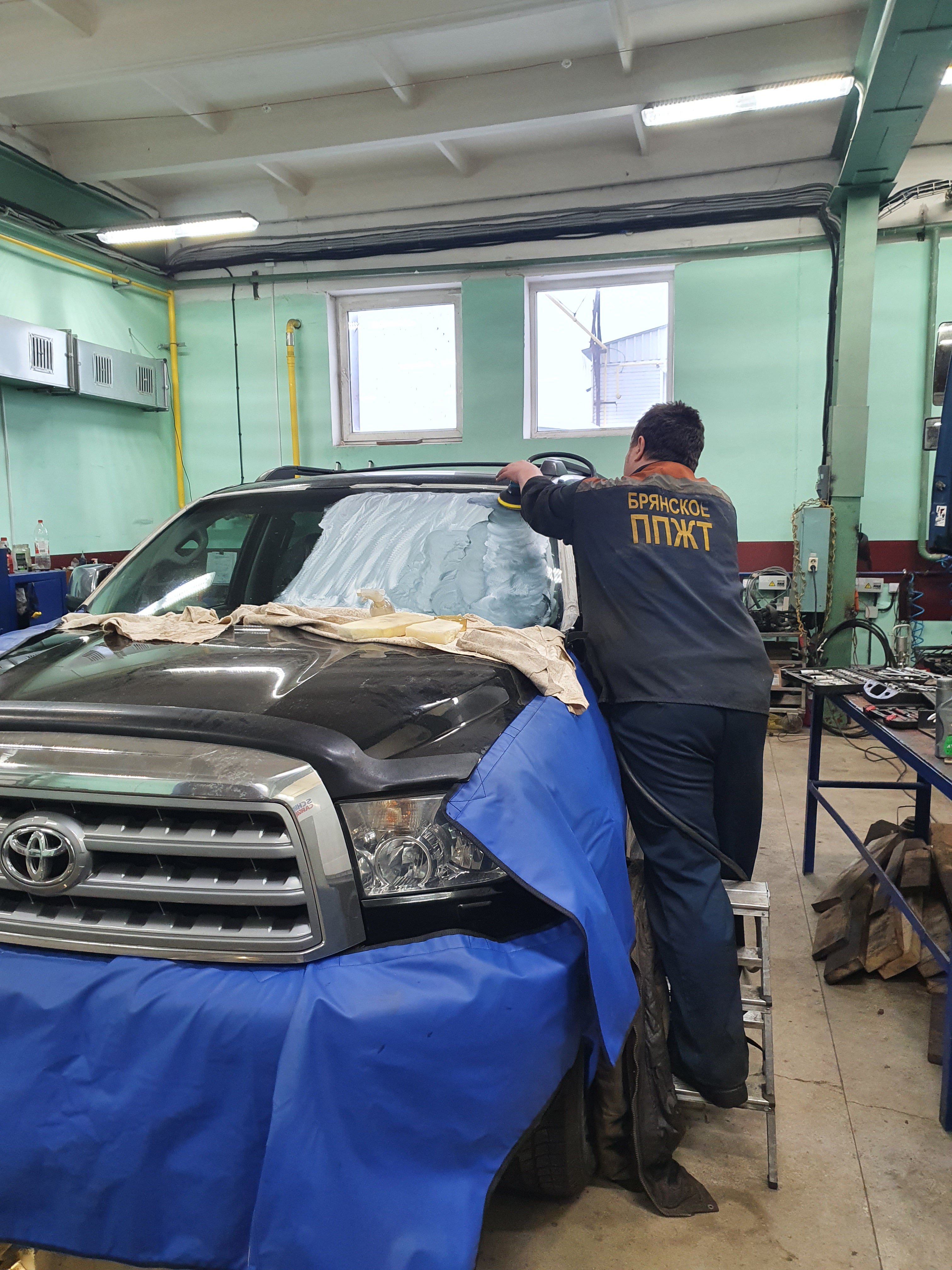

Крепко напрягали потёртости от дворников на лобовом стекле, - днем еще ладно, но ночью на трассе крайне неприятно! Менять оригинальный лобаш на китайский не захотел, поэтому решились на экперимент.
Справедливости ради должен сказать, что печальный опыт полировки лобового у меня уже был, только тогда мы пытались пастой Государственного Оптического Института полировать огромное лобовое на Неоплане, - полное фиаско! Толку ни какого((.

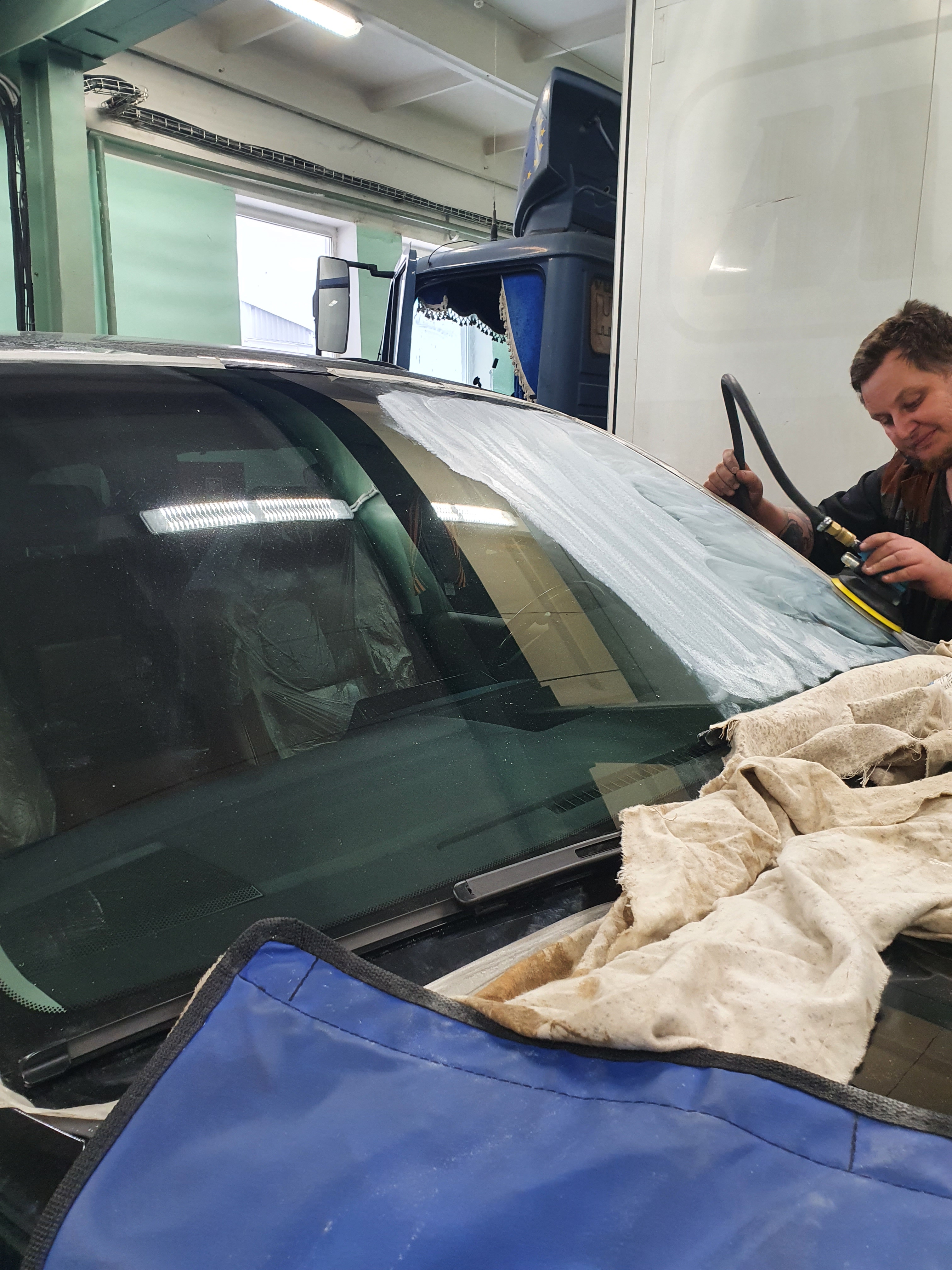

В этот раз, в качестве полировальной пасты использовали оксид церия заказанный в Китае по цене в 100р. за полстакана вместе с доставкой.
Сначала опробовали сие зелье на лобовом стекле разгонной Альмеры, - результат превзошел все ожидания! Крупные щербины и царапины конечно никуда не делись, но зато исчезла затертость от дворников и пескоструя которая даёт невозможную голограмму ночью.
Оригинальное стекло Альмеры намного мягче чем Ёлочное, на него пришлось потратить около 4 часов времени. На елочное-же стекло ушла почти смена одного человека.
Результат порадовал, лобаш оригинальный сохранен, затраты терпимые ))).

Тоже нужно полировать, все в пескоструе. Какие нюансы при полировке ?????

Главное терпение и последовательность. Стекло расчерчиваешь на квадраты маркером и планомерно шлифуешь. Лучше если есть пневматическая машинка с тонким шлангом, ибо с электрической можно без рук остаться, - машина высокая, очень тяжело.
