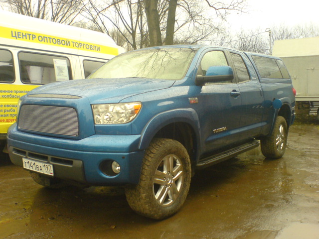

Вроде бы как немного поднята!? т.е. "лифтанул" маленько :) или показалось?... А резина вреде бы как норма

Установлен лифт 3", резина 305-55-20 (33-12.5-20) Nitto Glapler, пневма на задний мост + задний стабилизатор TRD. Едет Тундрик неплохо, но сейчас после поездок на Ёлке, морочусь по-поводу установки полного регулируемого комплекта пневмы.

Пневма - обыкновенные баллоны AIRLIFT + компрессор + ресивер + уродливый приборчик. Задний стабилизатор TRD для устойчивости (не так кренится под нагрузкой на поворотах). А на газу езжу и кайфую, городской цикл - 21-23 л, трасса 15-17, только вот в некоторых регионах пропан-бутановая смесь состоит непонятно из чего, тогда переключаюсь на бензин.

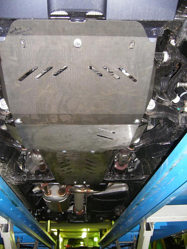

Вчера закончил установку защиты жизненно-важных агрегатов снизу. Защитил картер двигателя, АКПП, раздатку и бензобак. Изготавливали и устанавливали в компании ДЗК. По ценнику и качеству всё понравилось, материал Al-5мм.
Хочу еще поставить защиту низа радиатора, но это больше по дизайну.- Вложения
