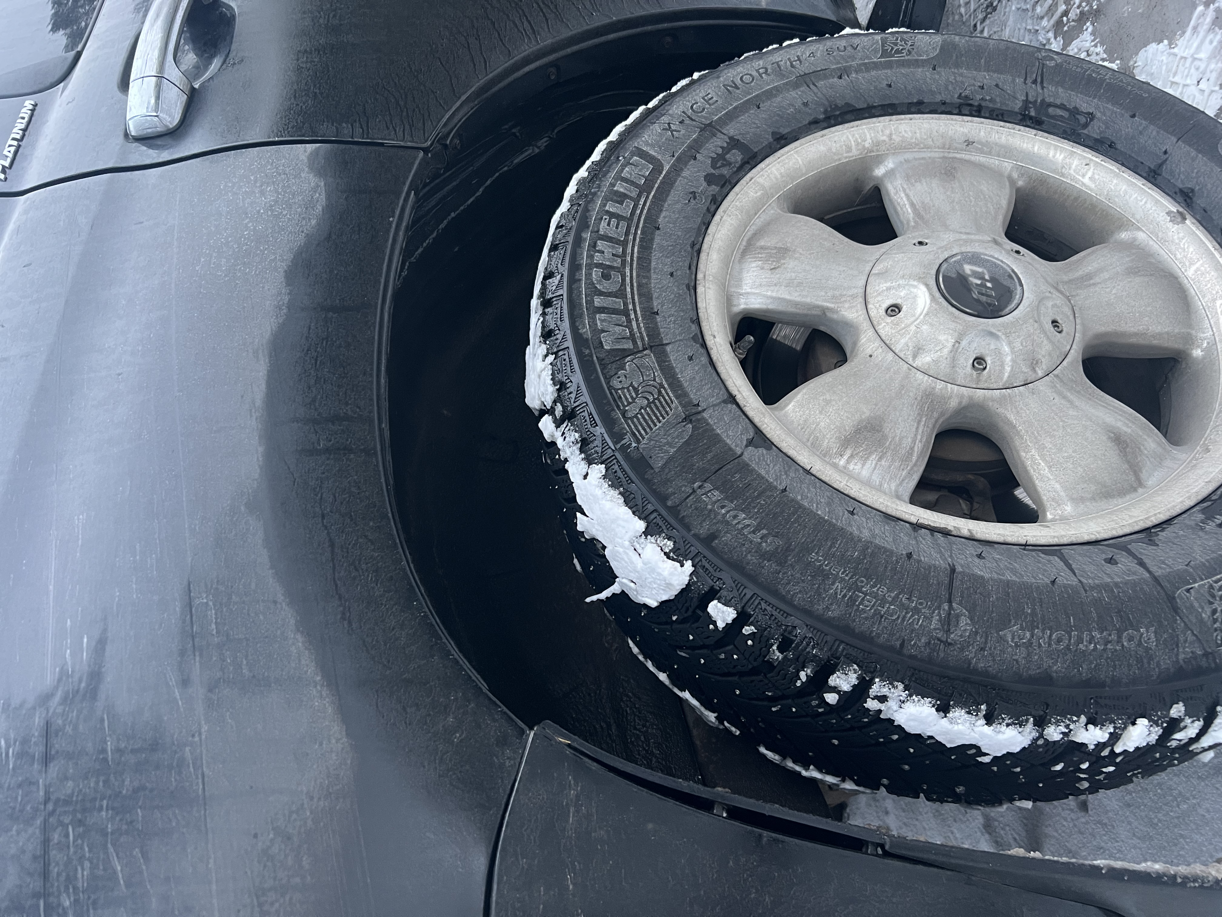

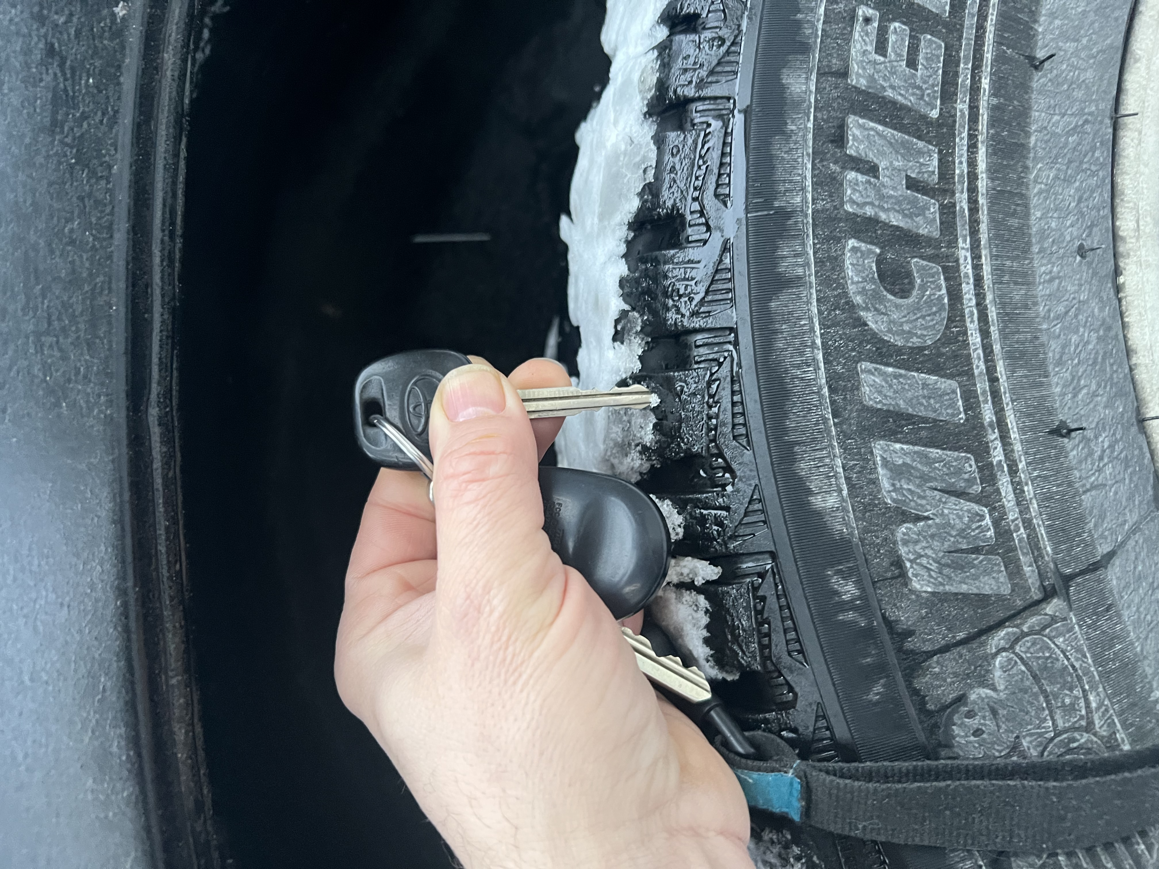

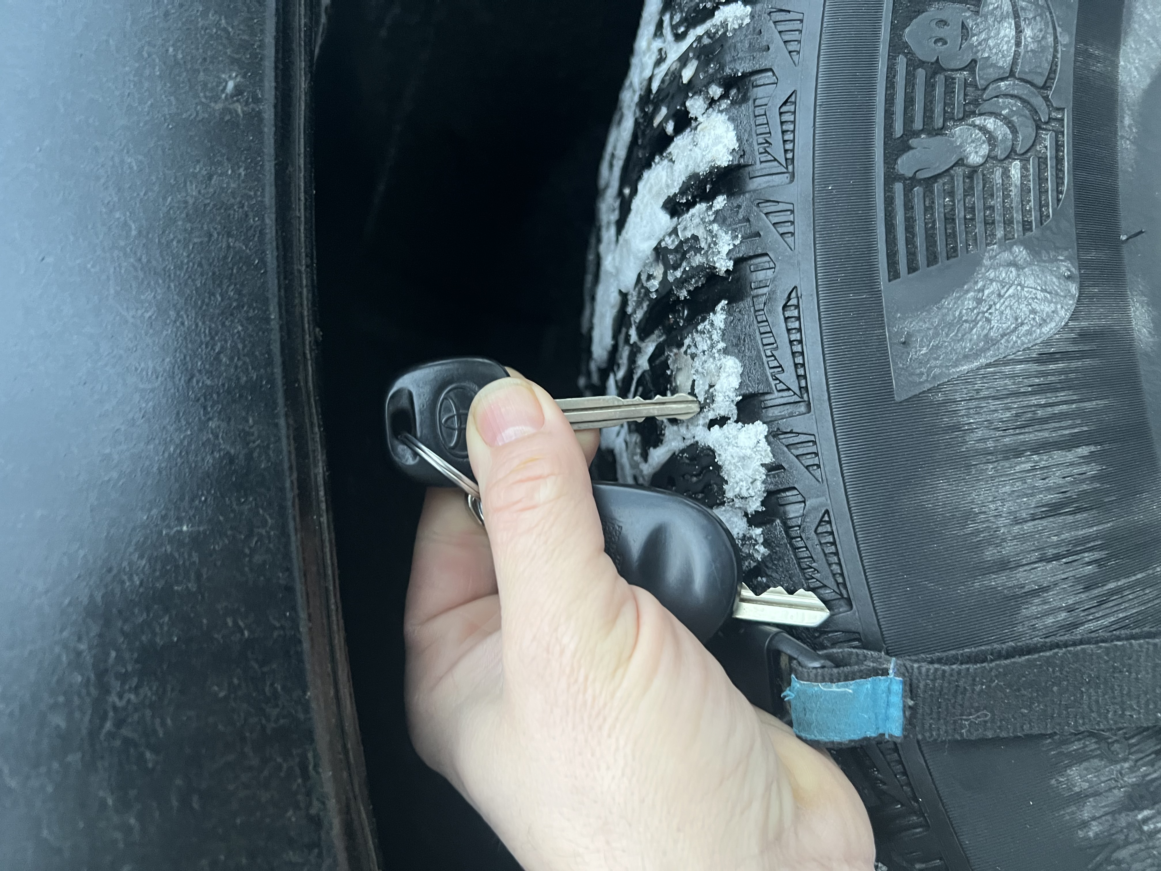

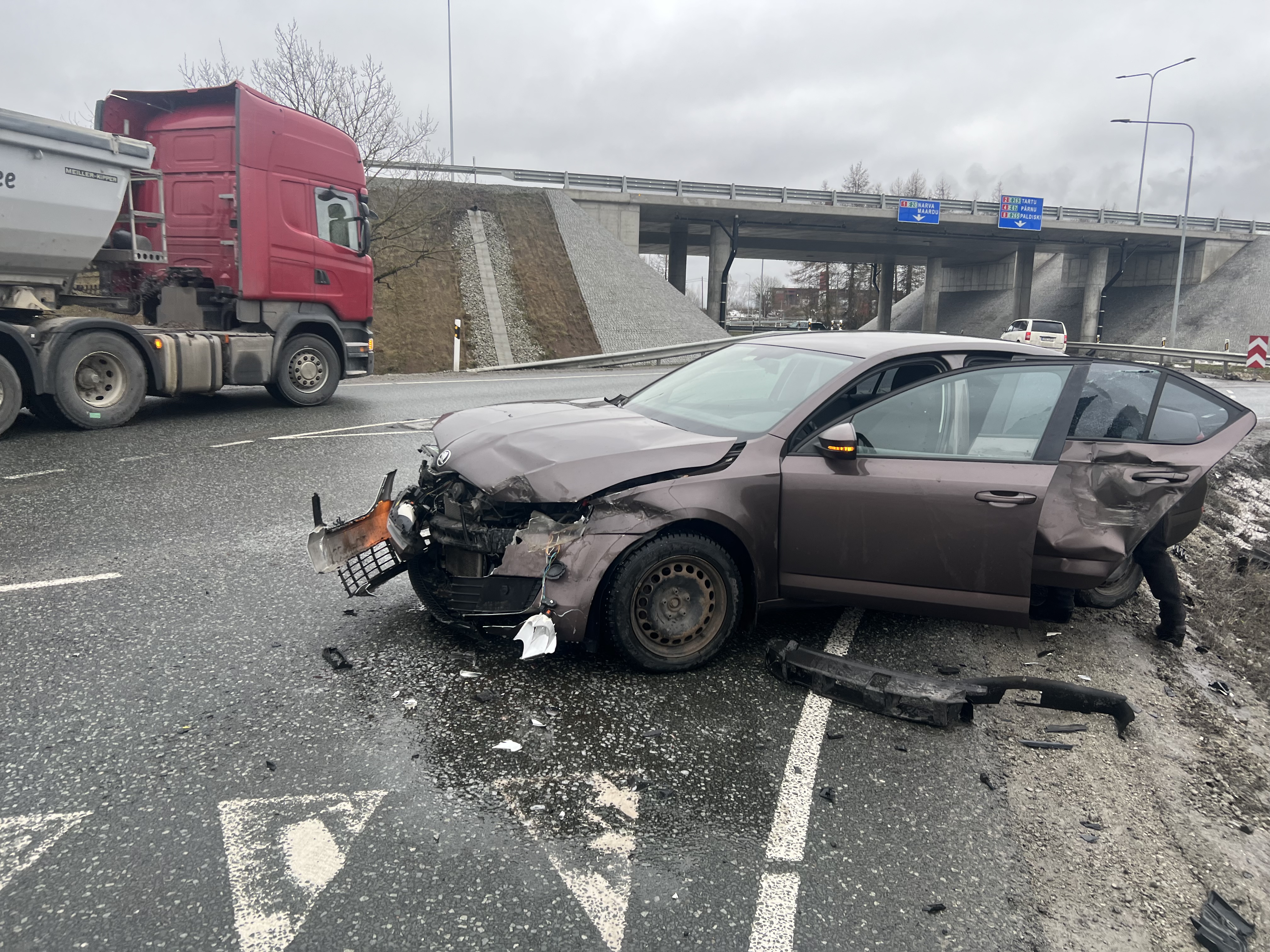

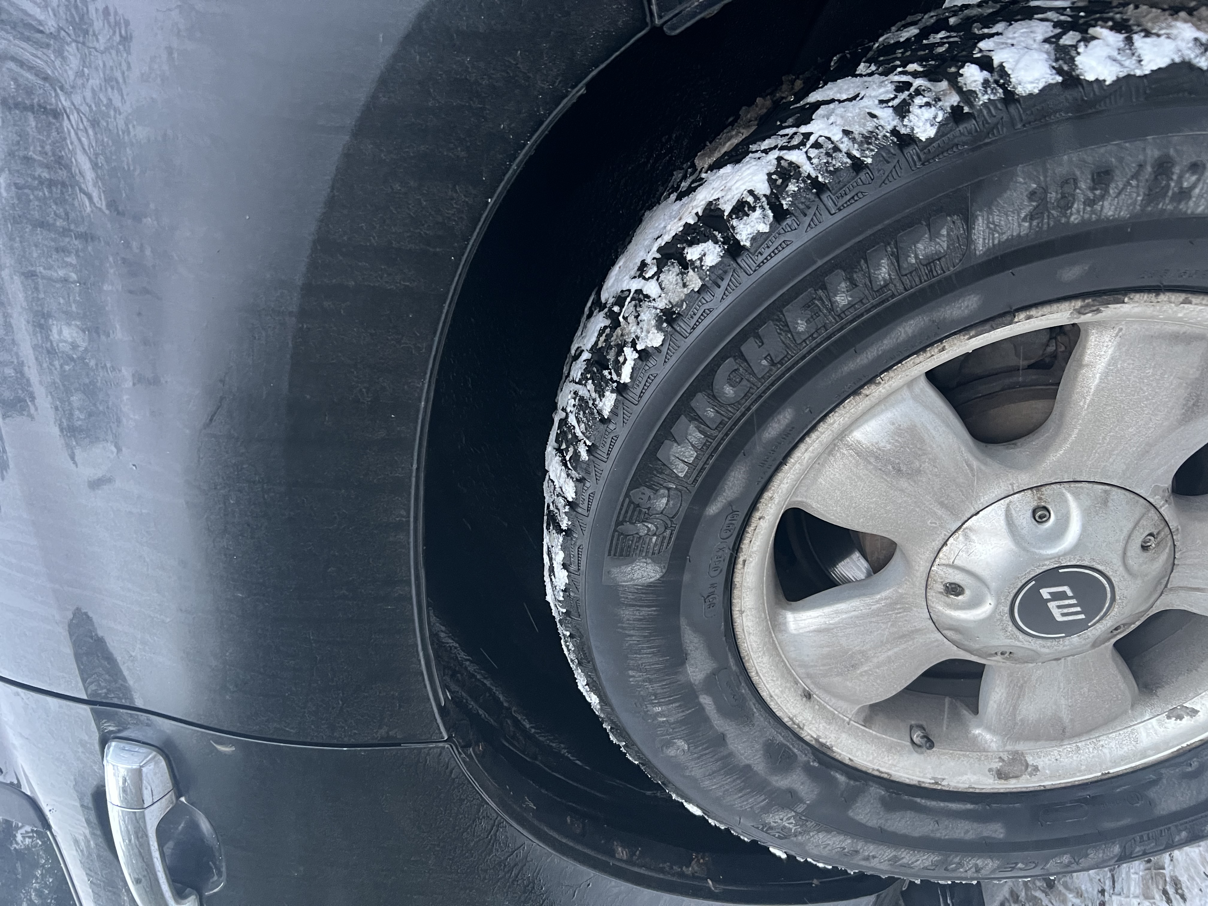

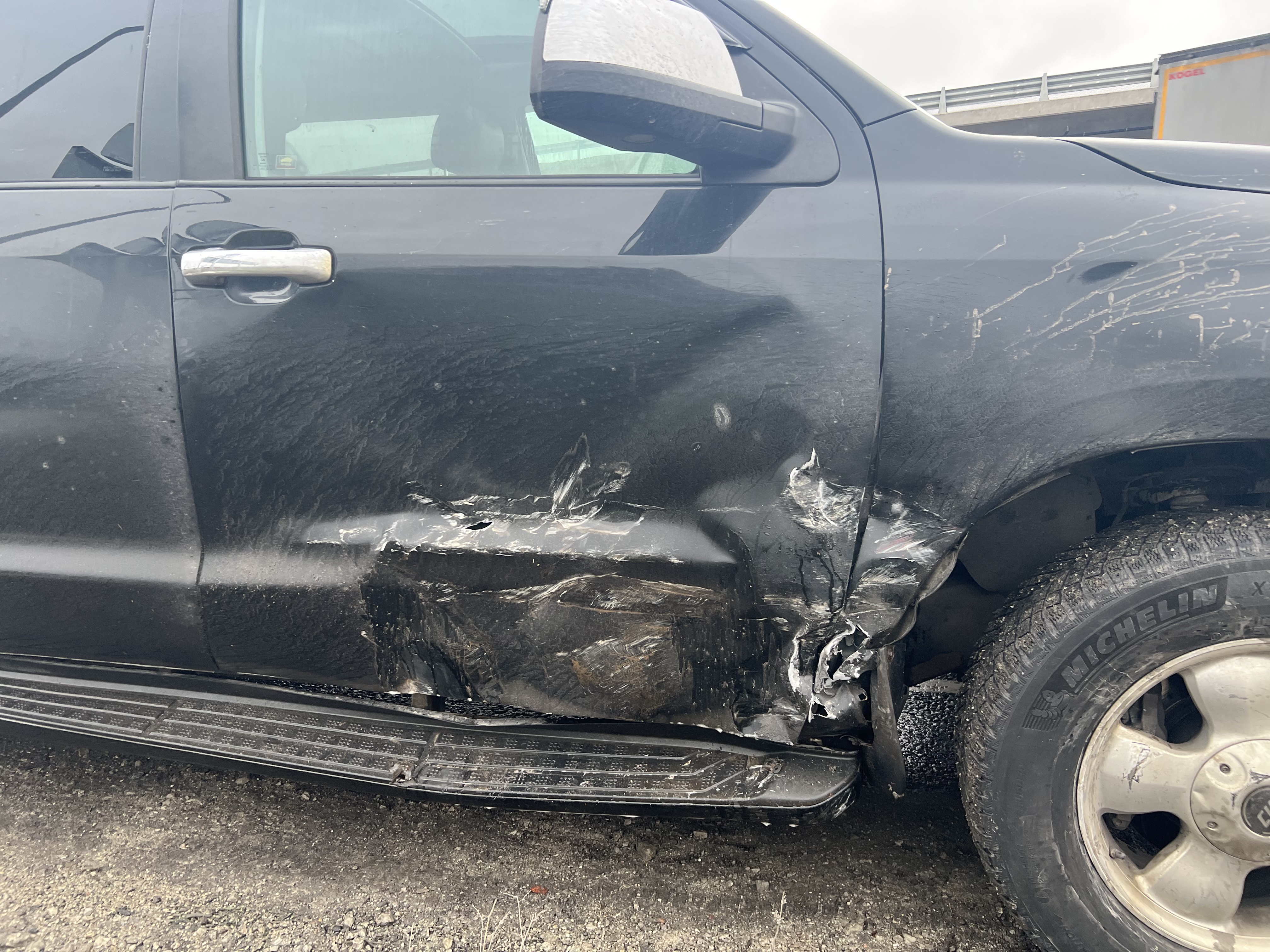

Приветствую. Возникла такая неприятность, грешу на боковой удар- Школа Октавия не пропустила на кругу и со всего маху укусила в бок, её крутануло по часовой стрелке и она ещё умудрилась своей левой дверью разбить бампер. Через пару дней после аварии, почувствовал что на кочках и неровностях я ощущаю подобие аттракциона на американских горках, мой зад повторяет ландшафт дороги, а на « лежачих полицейских» колёса отрываются от земли. Вылез покачал- кузов шевелится вместе с колёсами. подъём подвески в верхнее положение и езда по неровностям, вроде восстановили хоть и не полностью работу амортов. Машина в положении комфорт, жестче чем в спорте. Задняя часть машины стала ниже, как мне кажется так, когда она опущена в нижнее положение. Вниз, она вообще не хочет идти- лампочка мигает на low, но в итоге возвращается в исходное положение. Мастерская не хочет рассматривать этот случай как страховой, но не хочется иметь геморрой, да и вообще, может ли быть это связано с ударом?

Смотреть подвеску нужно. Всё может быть. Может шток амортизатора погнулся(как вариант).

со стороны с которой был удар, при опускании в нижнее положение, правая сторона выше. Вероятно, когда тормозил, задние амортизаторы поднялись и в момент удара шток был изогнут
