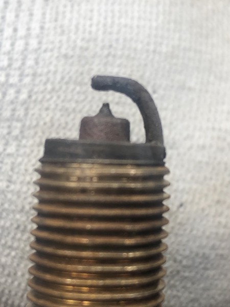

Начала троить машина на газу. Выкрутил свечи, по-моему им капец. Пробег 115 тысяч. Свечи ещё с завода.
Для газа зазор нужен меньше, поэтому и вылезла проблема.
Теперь нужно найти оригинал свечей, весь рынок забит копиями из Китая внешне один в один.

denso IKH20TT (LPG/CNG) такие свечи кто пользовал ?

Да, видел такие вышли. Думаю в следующий раз поставить.

Я уже заказал их.
Отправлено спустя 56 секунд:
5600 р за 8 шт.

Красавчик. Ссылочкой поделись где заказывал, ну и естественно потом про опыт эксплуатации не забудь, что как. Стоит или нет. А так читал пишут что хорошие.

У знакомого заказывал, нету ссылочки.
