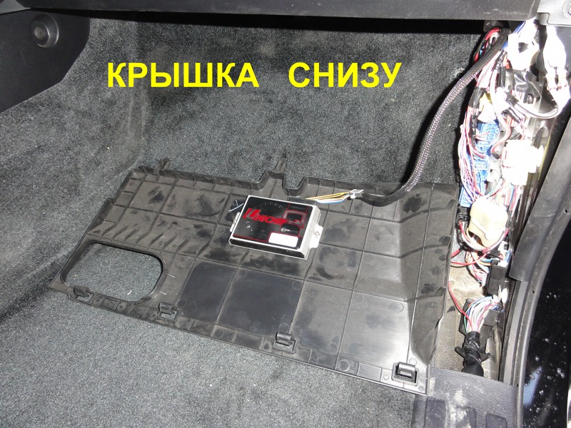

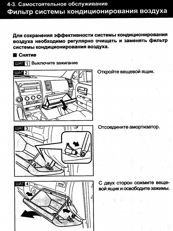

Под нижним, ниже салонного фильтра. Снимите бардачок (см. инструкцию). Снимите горизонтальную пластмассовую крышку на защелках снизу (на фото). У меня на ней разместился контроллер UNICHIP дополнительно.
Вентилятор видно на втором снимке - белая пластмасса. То, что у меня разобрано справа, не обращайте внимание -это я тянул кабель с разъемом UNICHIP, вам разбирать не надо.

- Инструкция.jpg (139.53 КБ) 7751 просмотр
- Крышка снизу.jpg (225.2 КБ) 7751 просмотр
- Вентилятор.JPG (109.8 КБ) 7751 просмотр
