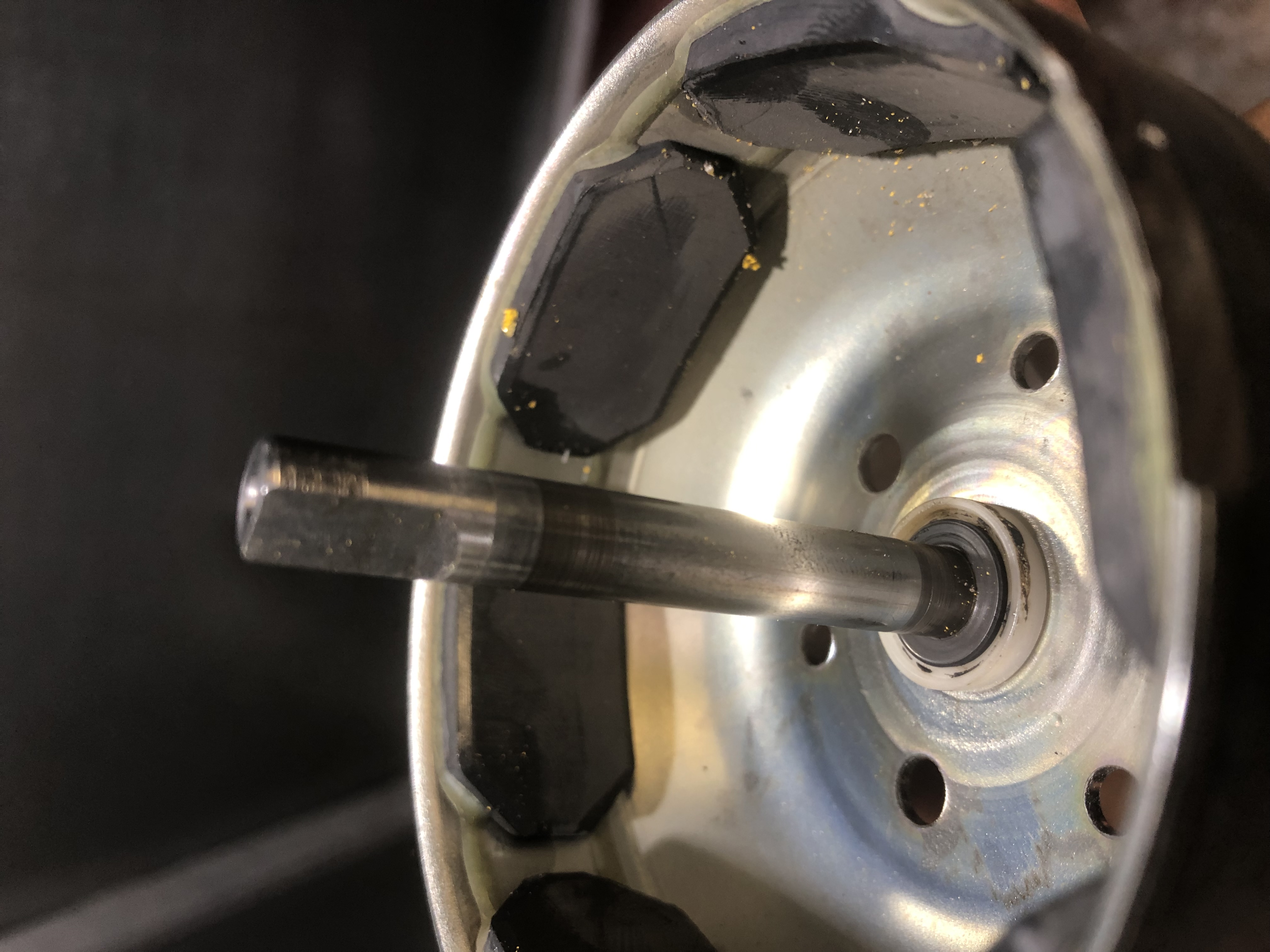

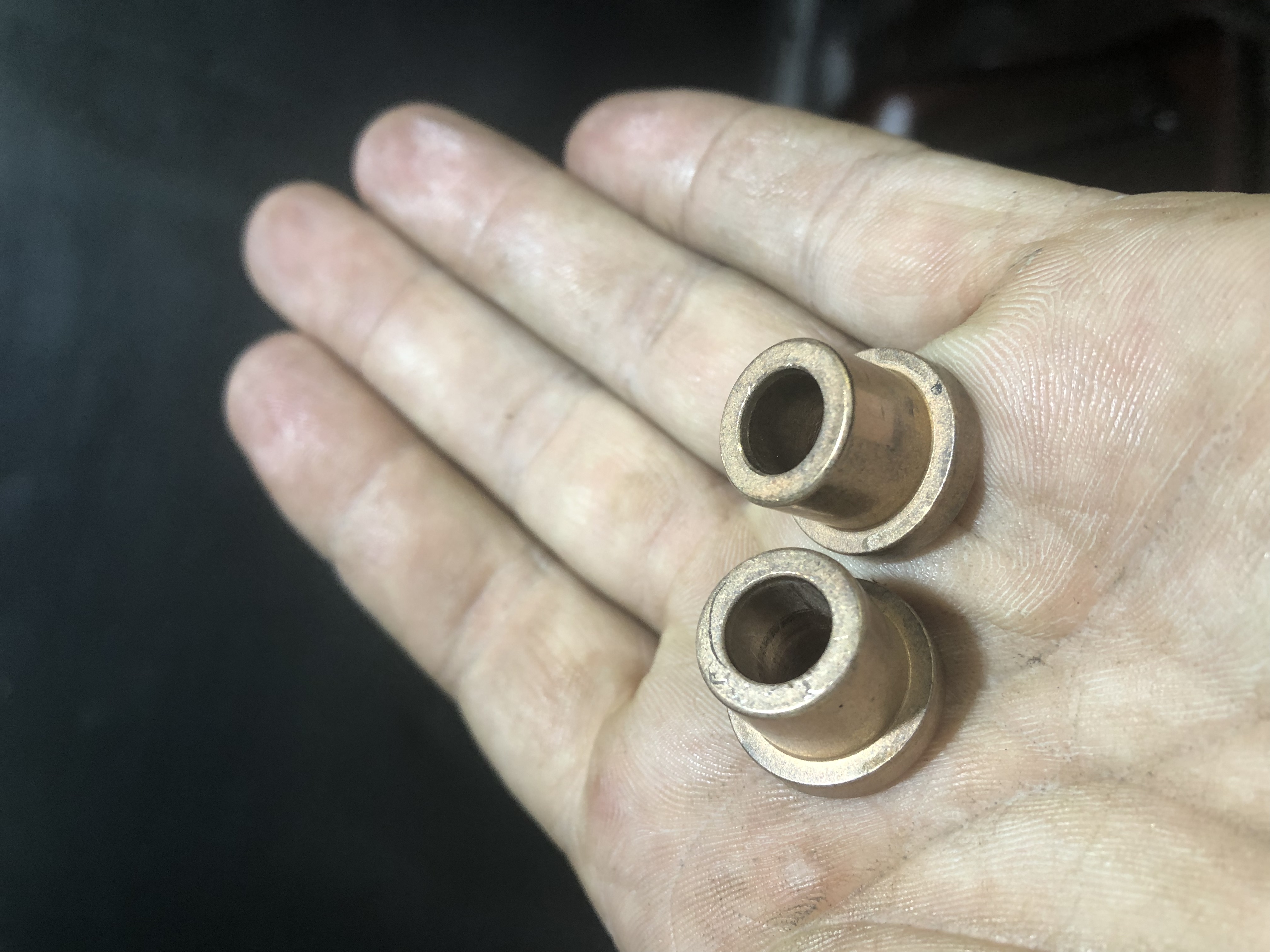

Вентилятор печки засвистел
Разобрал моторчик печки, что удивило так это изношеный вал больше чем сами втулки.
Единственный вариант в таком случае подбирать подшипники, но думаю не спроста там идут втулки, условия работы такие. Короче шляпа все это- Yetti
Перепробовал все варианты ремонта - бесполезная трата времени и средств! Лучше заменить на б/у от Тундры, только не забыть поменять местами контакты.
Может подойдут.Павел Павлович писал(а): ↑21 окт 2019 14:15https://autopechka.ru/vtulka-vt081418bzhg вот втулочки, может подойдут.
- Сообщения: 7687
- Благодарил (а): 34 раза
- Поблагодарили: 178 раз
Только смысла никакого! Больше чем на 2 месяца не хватит. Менять целиком.
