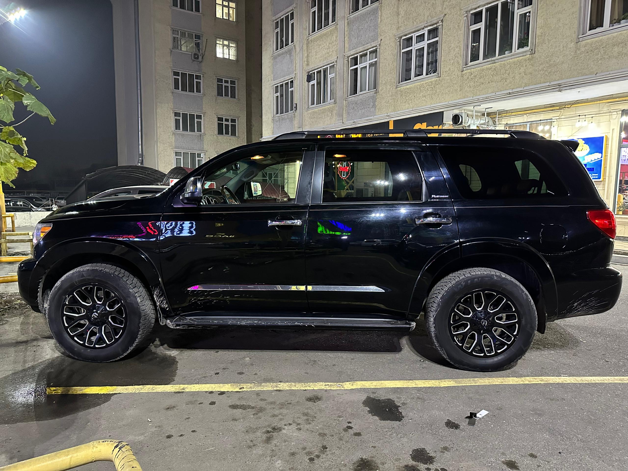

Недавно стал владельцем Елки Platinum 2010 год.
При езде на скорости примерно 90-100 км/ч появилось биение на руль.
По приезду в город заехал на развал-схождение проверить геометрию колес. Сказали все норм.
Далее съездил в вулканизацию проверить балансировку колес.
При снятии в вулканизации сразу сказали, что мол колесные диски не заводские, поэтому есть небольшой люфт на посадочном месте в ступицу примерно 1мм.
Посоветовали поменять диски на оригинальные.
У меня стоят диски Fuel Warrior.
Поискал инфо про эти диски, параметры как я понял в рамках заводских.
Поэтому созрел такой вопрос:
Бывают ли биения на руль и тянуть вправо из-за этого люфта?
Буду рад советам.
Спасибо

Добрый день. Биение в руль это рулевое. Вибрации от нормальных дисков и нормальный резины не будет. (Критичного) Проверь ступицу. ( иногда подшипник внешне норм а в Нутри уже не рабочий. Лучше посмотреть. У меня было так же. В комментариях в 2017 году оно есть) Я менял разные Дикси и резину. От дорожного покрытия есть разные тряски и вибрации но это норм.
