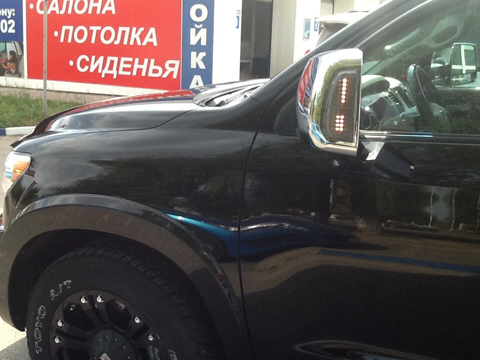

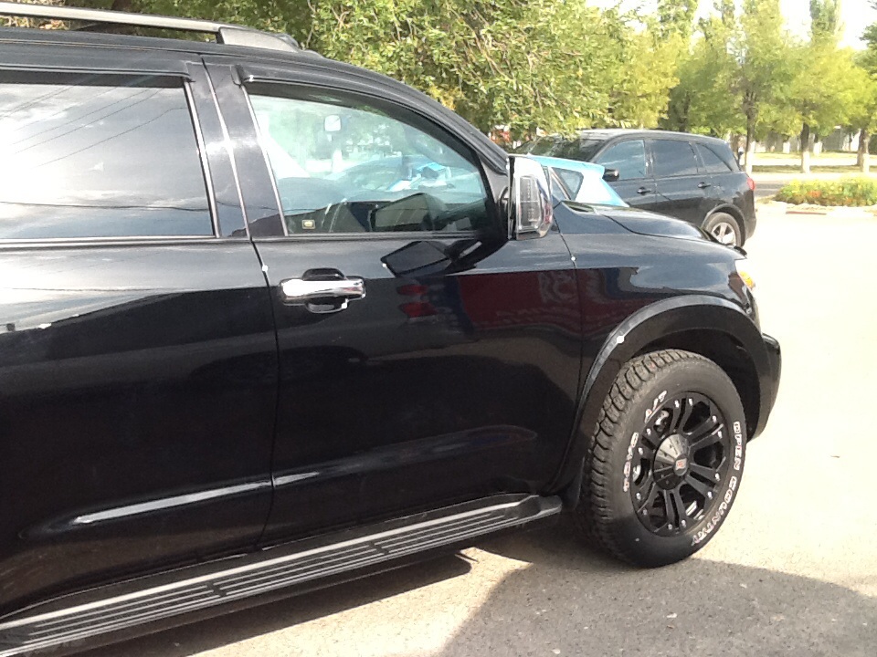

Нет зеркала не фордовские, это Тундра , Секвойя, они просто очень похожи на фордовские, глянь на фотки форда и как говориться, почуствуй разницу. Значит так, установка: снимаешь обшивку двери, отстегиваешь треугольник с пищалкой , и все откручиваешь три гайки ,отключаешь разъем электроприблуд зеркала и снимаешь родное зеркало,и в обратном порядке ставишь новое! В нем есть почти все,что и на родных, нет складывания с кнопки! Зато мертвая зона как на ладони, по первой было не привычно, в большое смотришь, нет никого, в нижнее полусферическое смотришь, а он гад как раз в районе задней двери! Да забыл с этими зеркалами мойка дложна иметь очень широкие ворота, дабы не выходить и не складывать их в ручную!

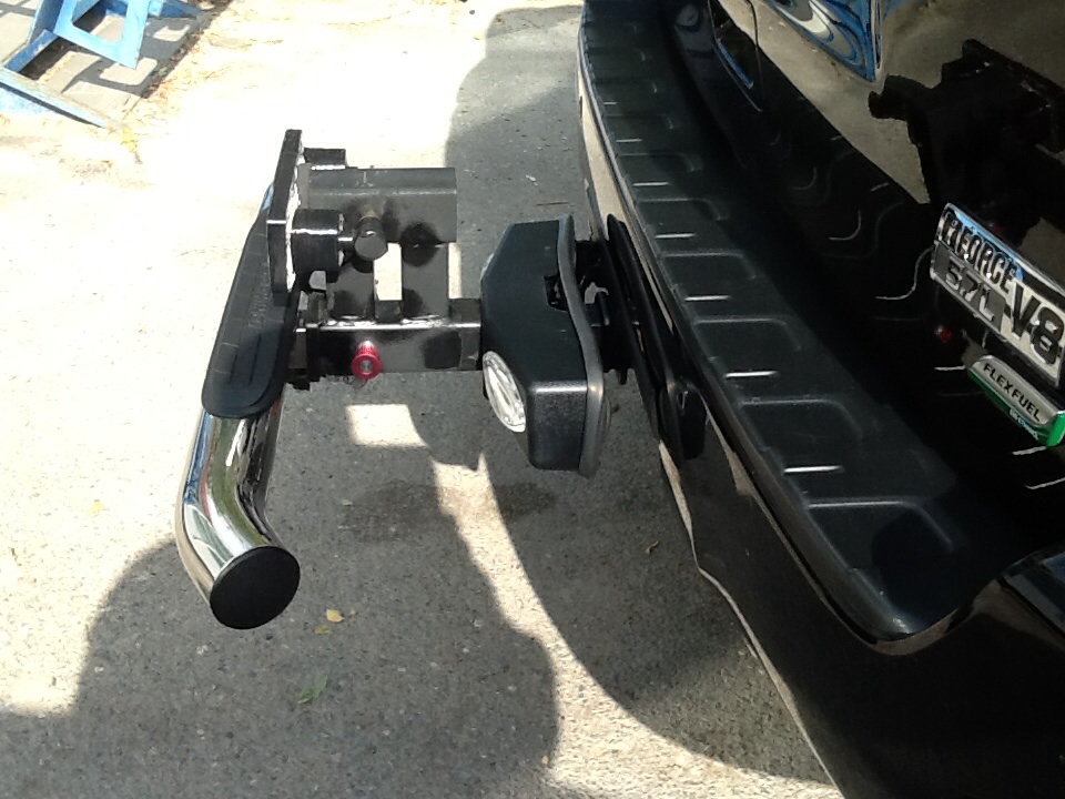

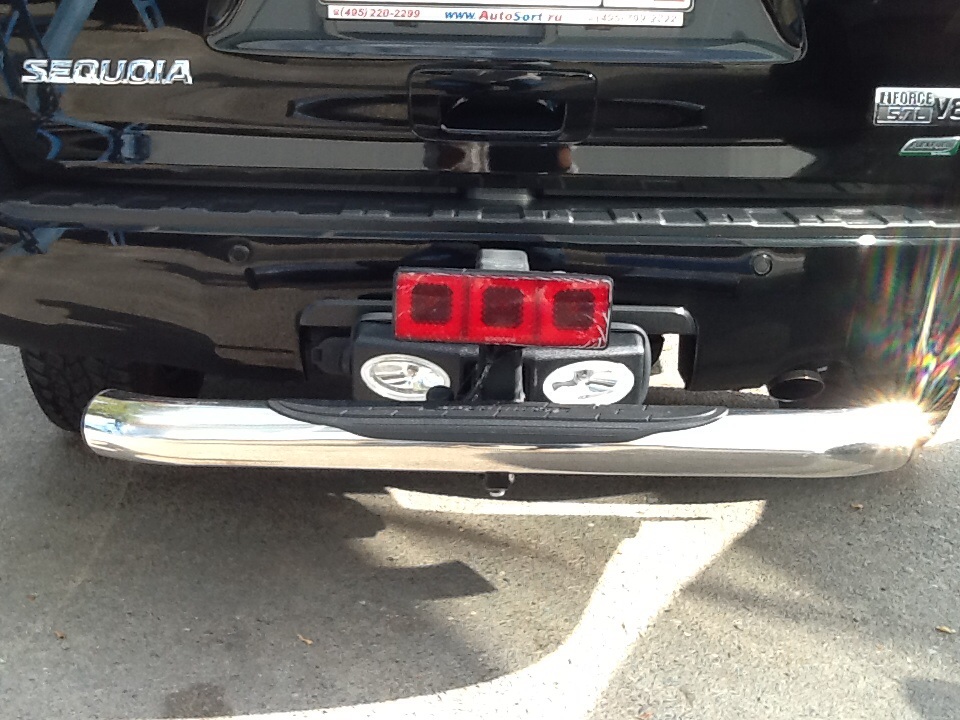

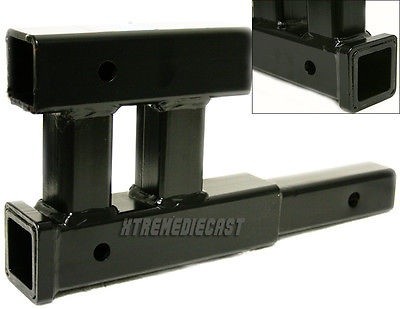

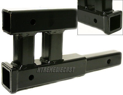

Так теперь о задней приблуде, она вставляется в родной фаркоп, у нее на разных уровнях два входа под шар,крюк, подножку, доп.фонарь, ставить ее можно и так как у меня на фото, это вариант когда нижний вход находится в одной плоскости с родным приемником фаркопа, верхний соответственно на уровне края бампера, можно первернуть и верхний будет ниже бампера, по трассе тащить прицеп удобно, а по пересеченке не очень, на прогибах цепляет землю. Выглядит энта штуковина вот так
, а это ссылка где я вообщем-то все и покупаю
