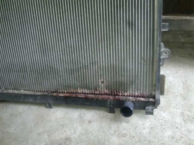

На прошлой недели поменял помпу и радиатор.Del писал(а):Пошарил тут на сайтах и увидел что по ТЛК 200 имеет те же проблемы по помпе 50-60т км бегууут! А у вас может расширительный или пробка скидывает ? Потеков нет?
Пробег 126000км.
Из симптомов: начал понемногу уходить антифриз, но оставалось где-то 2см от низа бачка (ниже минимума), т.е. в системе он постоянно был.. При прогреве уровень поднимался до минимума. Обнаружили течь внизу радиатора.
В прошлом году поменял ремень 65000км, но помпу менять не стал.
Цена вопроса 7000 грн с работой, где стоимость радиатора 5000грн. (625$).

22. 79000 (126500 км) – радиатор, помпа, пер. колодки – 09.08.2011
