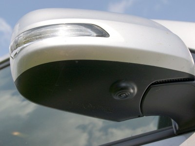

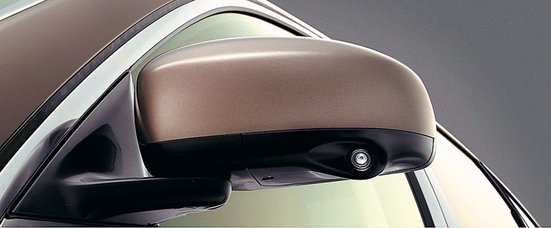

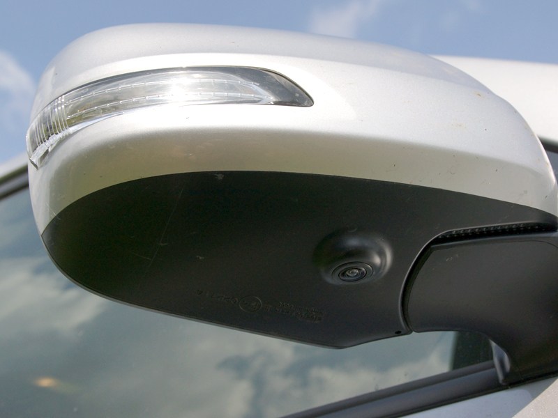

Система кругового обзора стоит на куче машин - Lexus LX570, большинстве фиников и даже на последней генерации двухсотки. Ставить в нижнюю часть корпуса, направлением вниз, горизонт вдоль машины (можешь обратить внимание на те же Лексусы 570, их много - у них во всех комплектациях круговой обзор - в передней решетке камера, в зеркалах и сзади. Угол обзора горизонтальный должен быть 180 градосов, вертикальный может быть меньше 90. У Alpine есть почти готовая система, но заточенная только на BMW
http://www.alpine.ru/p/Products/camera58/hce-c500
Можно ли прикрутить от Лексуса или двухсотки, не знаю.
Почему я говорю только про правую сторону, просто слева еще можно выглянуть в окно, а в правое окно никак - надо обходить машину вокруг.

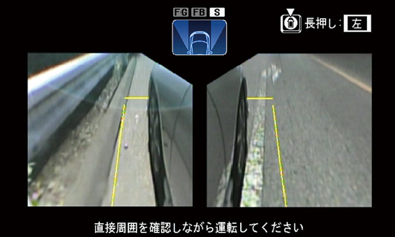

Понял. Да штука полезная. Попробую замутить. Учитывая что голова Alpaine позволяет делить экран 50/50 можно при включении боковых камер видеть картину сразу с двух сторон.
