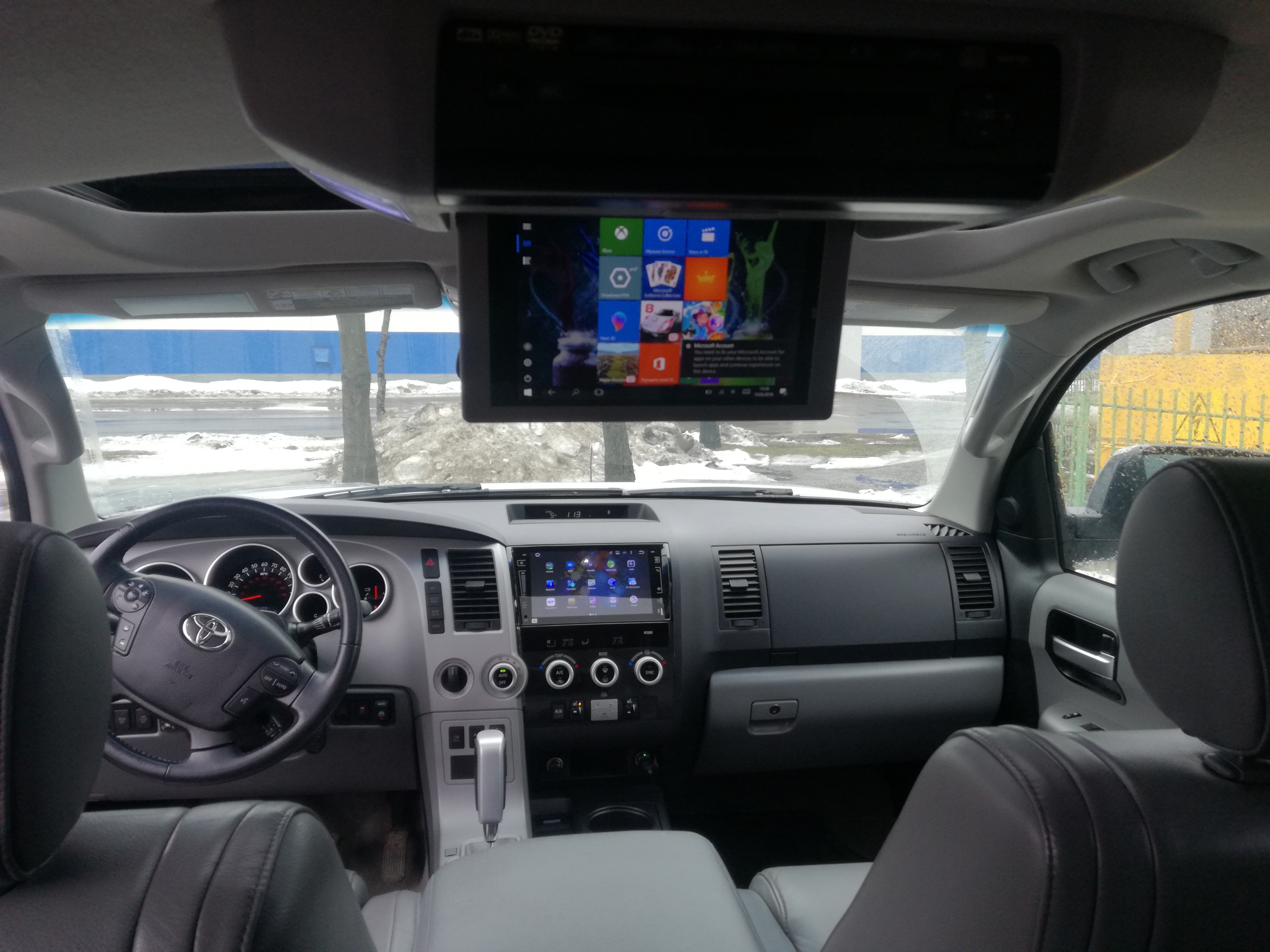

Кнопки перестали слетать, неделю езжу и наслаждаюсь, экран просто огромный, записал много клипов. Весело.
Только у ВСЕХ внештатных магнитол на тойту в которой стоит усилитель есть баг. Не регулировки звука "перед-зад". Играют по ощущениям с одним уровнем передние и задние. Это связано с тем, что китайцы не могут правильно управлять усилком по CAN шине.

Stark писал(а):Все таки удобней голова на андроиде (9 дюймов), звук отличный, не нужно тягаться с планшетом, при безлимитном 4g интернете не нужен и тв бокс, смотрю тв каналы через интернет, навигация любая. По звуку - родная голова и родная обезшумка хуже чем андроид и качественная обезшумка, включая перегородку моторного отсека.
Рекомендую -
http://s.aliexpress.com/z2uEvEZF
Один нюанс для меня не существенный, пока не разобрался, регулировка баланса зад перед работает криво. Китайцы забыли выслать адаптер усилителя, извинились, выслали, жду. В порядке извинения за неудобства добавили igo с двухлетней лицензией. Поэтому временно пользуюсь б/у каким то адаптером который был под рукой у установщиков. Может дело в этом. Цена головы и obd ELM327 с доставкой 348$. Установка 25$.

нет в ней изменения громкости при наборе скорости, радио работает лучше, интернет или с айфона или с usb модема, при отсутствии покрытия модем при поиске сети создаёт помехи. телефон нет.Stark писал(а):Stark писал(а):Все таки удобней голова на андроиде (9 дюймов), звук отличный, не нужно тягаться с планшетом, при безлимитном 4g интернете не нужен и тв бокс, смотрю тв каналы через интернет, навигация любая. По звуку - родная голова и родная обезшумка хуже чем андроид и качественная обезшумка, включая перегородку моторного отсека.
Рекомендую -

Что за девайс марка модель?Flash писал(а):За такие деньги нормальный девайс. Картинка четкая и красивая, звук хороший, так как работает родной усилок JBL. Есть и карты и интернет и возможность ставить любые приложения. Я сразу поставил виджет погоды с обновлениями. В общем современно выглядит.
Минусы: пришлось помучаться с установкой ибо инструкции по установке и подключению нигде нет. Хорошо, я в этих делах разбираюсь. Пришлось срезать кое что в торпедо изнутри, иначе никак. Еле догадался, что это нужно делать. Родная Камера не поддерживается, в комплекте идёт другая, придётся тянуть. Не жалею потому что Камера идёт с большим разрешением.

у меня родная камера поддерживается, даже разметка появилась, можно включить или отключить.kostiksimb писал(а):Flash писал(а):За такие деньги нормальный девайс. Картинка четкая и красивая, звук хороший, так как работает родной усилок JBL. Есть и карты и интернет и возможность ставить любые приложения. Я сразу поставил виджет погоды с обновлениями. В общем современно выглядит.
