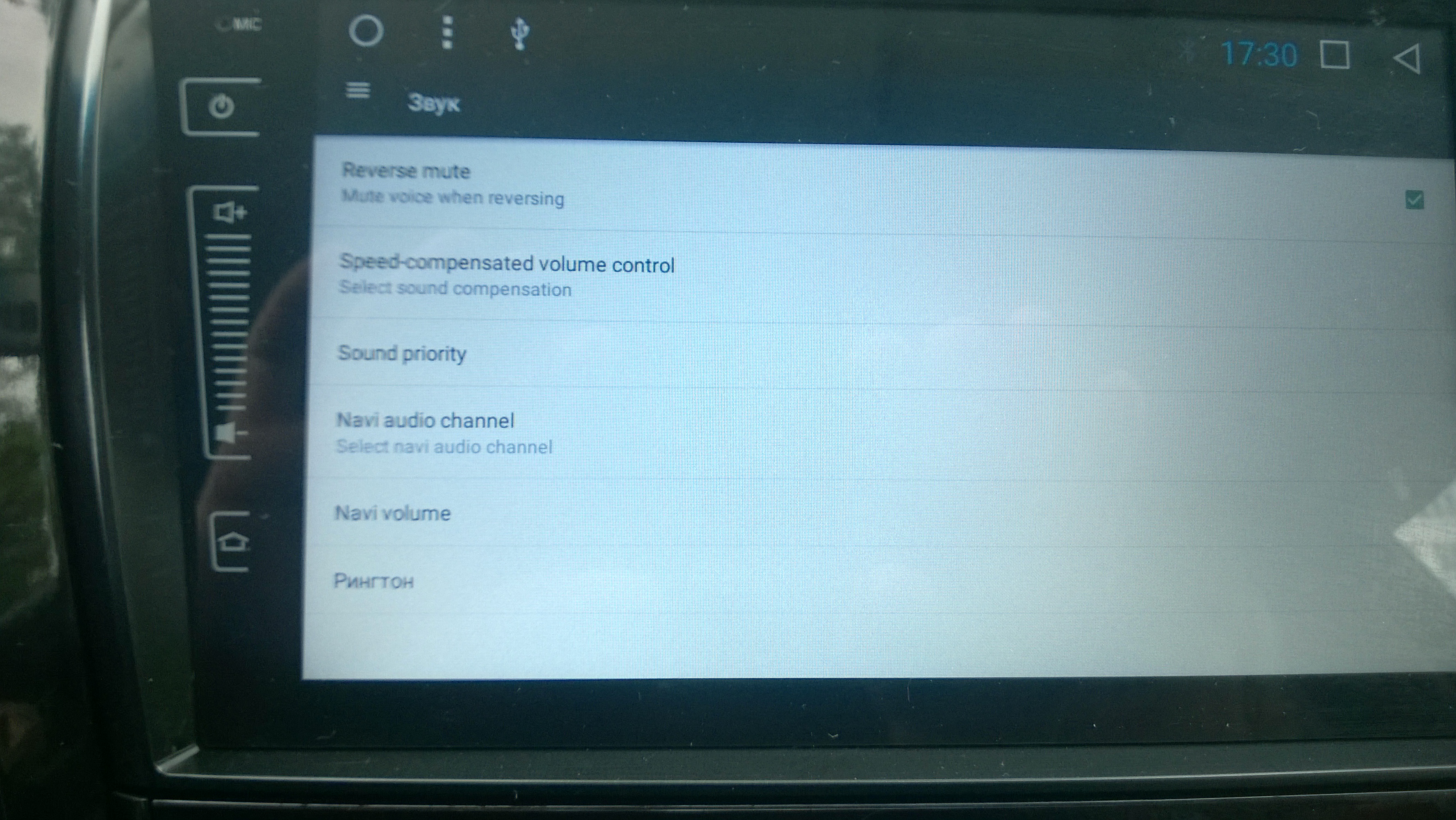

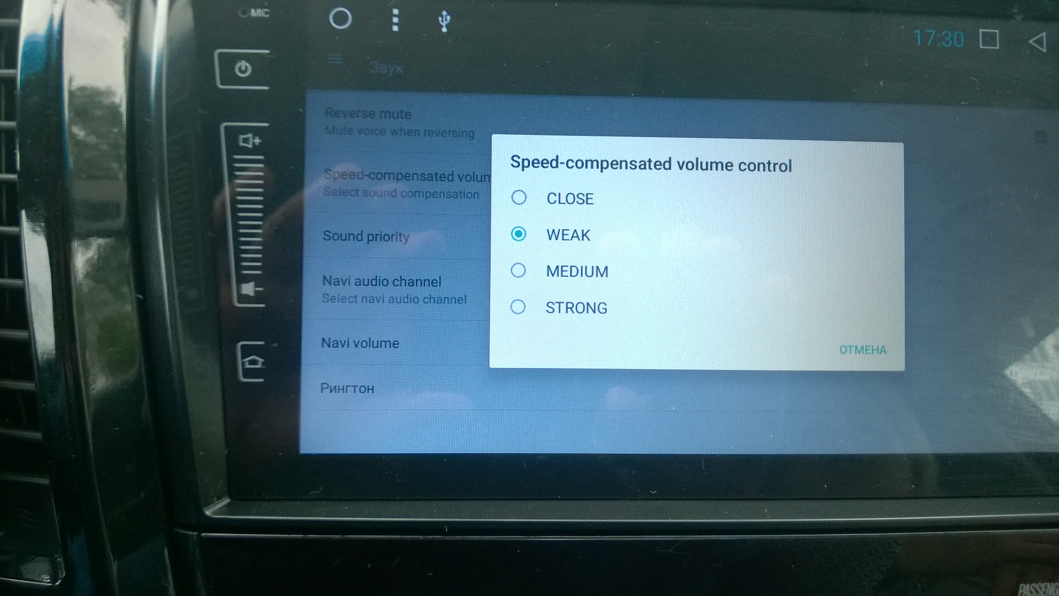

Сообщение harek555 » 20 май 2018 18:47
Stark писал(а):
harek555 писал(а): А у меня есть в настройках изменение громкости при наборе скорости. Вот только звук навигатора тихий, хотя стоит на максимум. Может ещё до конца не разобрался.
А где именно в настройках есть эта фича? И как баланс зад-перед работает?
Настройки-Звук- дальше по фото. У меня почему то половина меню на русском половина на английском.... КИТАЙ :smile: . Покатался сегодня с этой функцией, не понравилось как работает, слишком много громкости прибавляет. А с учетом Московского движения получается получается как будто кто то громкостью балуется то громко то тихо. Я отключил.
