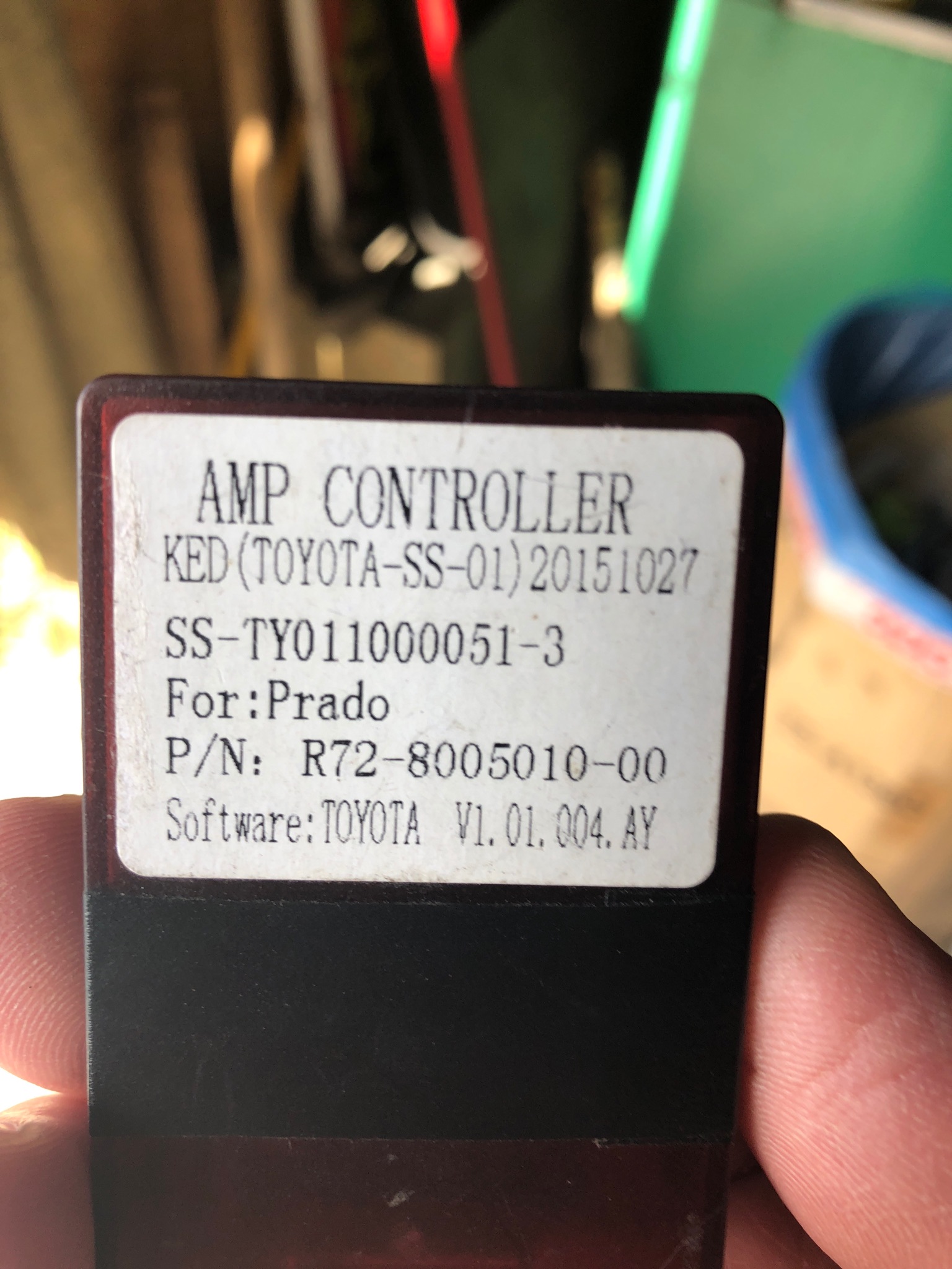

А никто не подключал такое китайское головное напрямую к динамикам и сабвуферу? Минуя штатный усилок jbl?

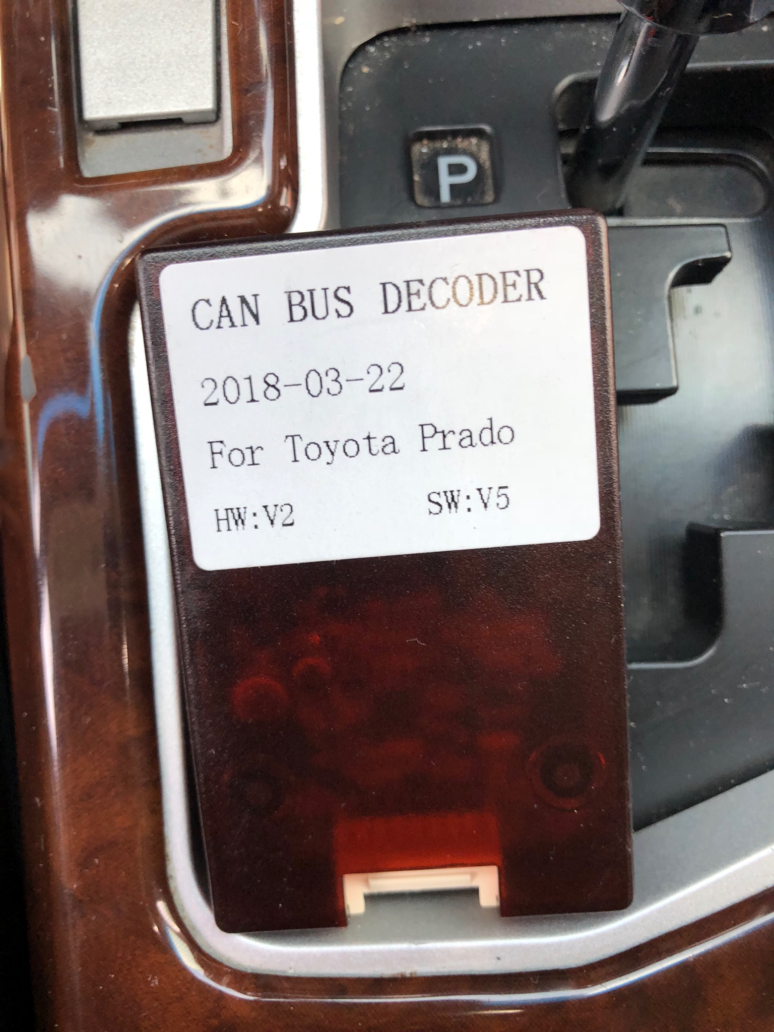

Китайцы выслали мне вместо amp controller декодер can bus и уверяют что усилок встроенный в их магнитолу будет звучать лучше штатного если подключить его напрямую к динамикам. такое возможно? Сейчас использую б/у amp controller, валялся в установщиков. can bus подключал - звука нет, не знаю зачем он нужен.

Очень может быть. Наш усилок не самого лучшего качества. По рейтингу - какашка полная.Stark писал(а):А никто не подключал такое китайское головное напрямую к динамикам и сабвуферу? Минуя штатный усилок jbl?

Правильно я понимаю , что надо с нашего усилителя , который под сидением протянуть жгут проводов под тонелью к магнитоле и с штекара усилка взять подключение к динамикам?

Ну примерно так. Только не с штекер а с штекеров. Там на сколько я помню пять тюльпанов, каждый на свой канал.Stark писал(а):Правильно я понимаю , что надо с нашего усилителя , который под сидением протянуть жгут проводов под тонелью к магнитоле и с штекара усилка взять подключение к динамикам?

Только я все же считаю что усилок магнитолы будет слабоват.
Лучше брать сигнал с линейного выхода магнитолы на оконечный усилитель, но не наш родной.
Ещё раз повторюсь по рейтингам он полное ГЭ.
