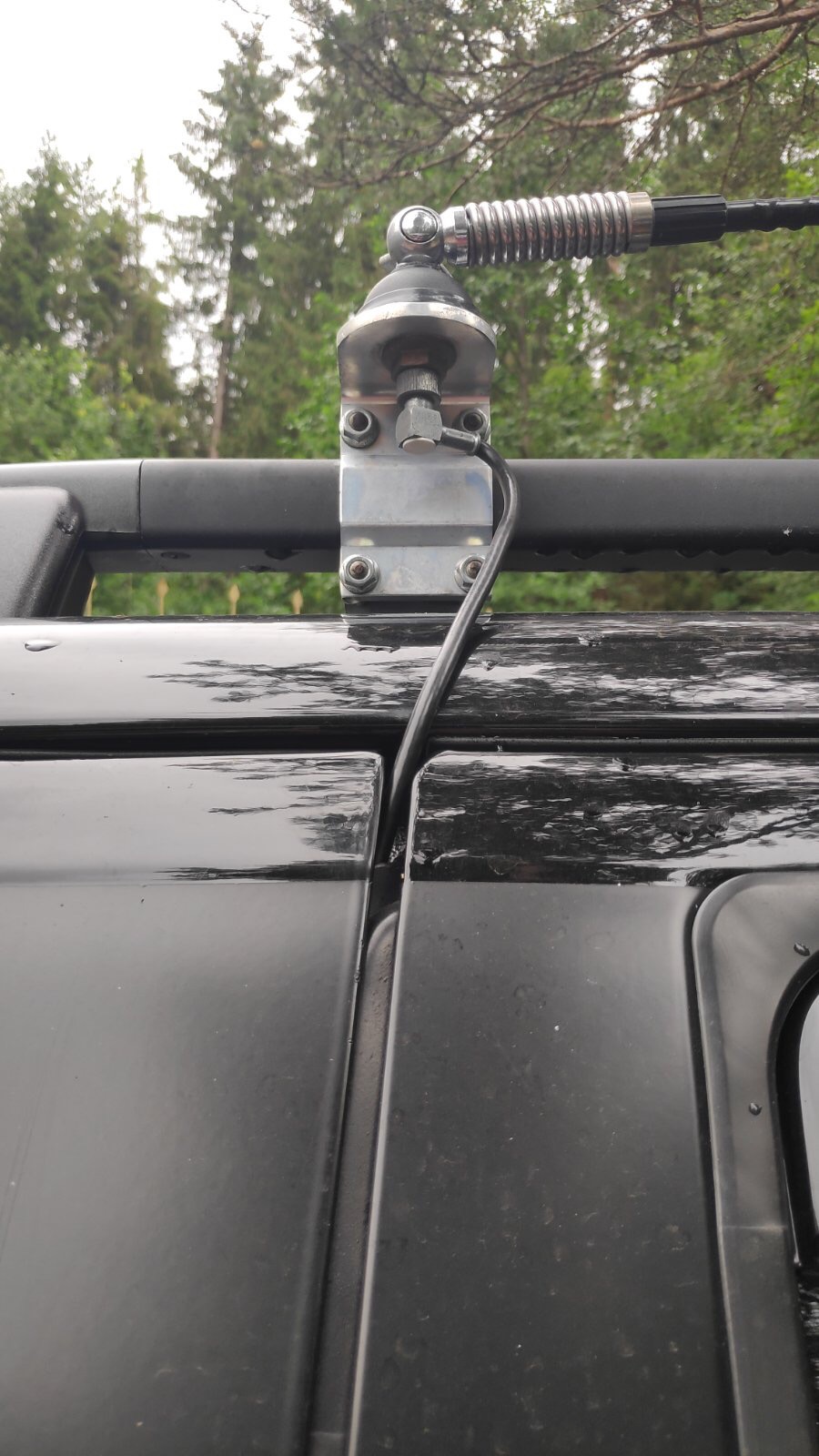

Можно как у Юры, можно как у меня. Вариантов много. Кстати масса отлично идёт через реллинг, проверяли. Так что Юрины опасения не подтверждаются.
У меня вот так:
Провод внутри короба обшивки
Выходит внизу и под сидением
У меня вот так:
опа на.
то есть вы землю вобще не делали,
через рейлинг сразу на корпус уходит.
ни фига себе. я думал так не получится

Сообщение wallboss » 14 июл 2020 10:12
Так рейлинг соединён указанным Юрой болтом с кузовом, а покрашен он анодным напыление которое хорошо проводит. Не понимаю зачем городить огород ???
так то да

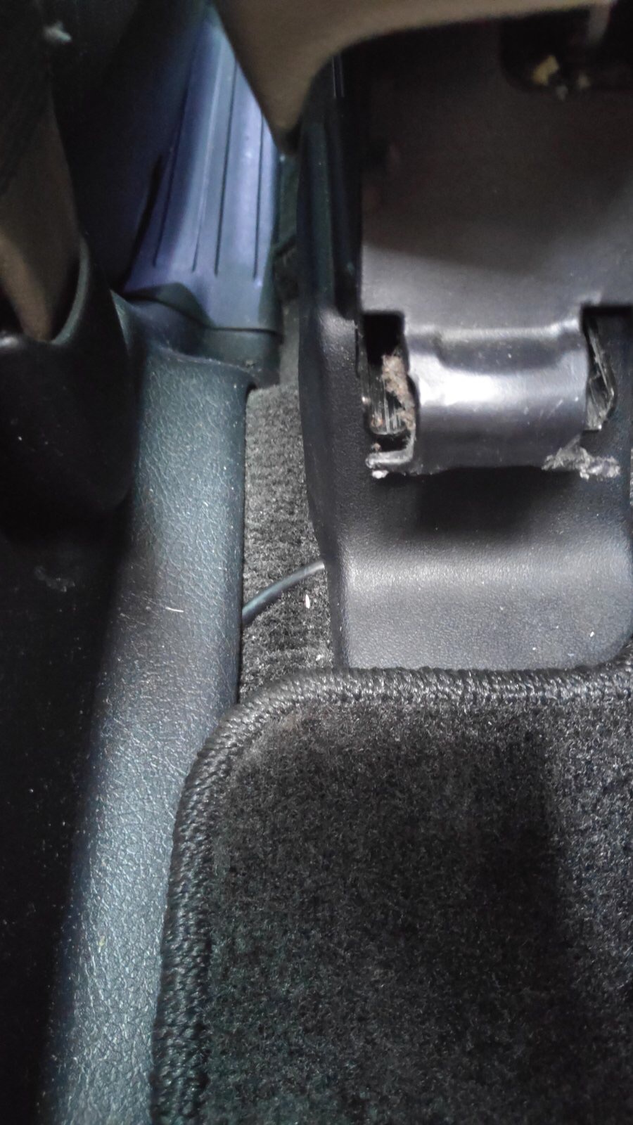

По салону вдоль порогов, потом по задней левой обшивке наверх, до потолка и через отверстие задней двери, потом снаружи под рейлинг. Завтра сфоткаю.
вечер добрый!!!
фото не сделали?
