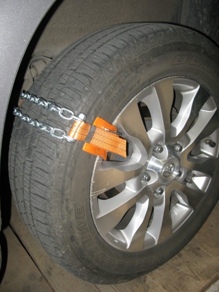

Купил себе таки, 8 шт, 58 долл:
Размер шин от 175/70 до 275/75
Радиус от R14 до R20
Полная масса автомобиля до 3500 кг
Пряжка металл 30х45 мм
Тип ленты полиэстер (капрон)
Ширина ленты 38 мм
Диаметр цепи 6 мм
В комплекте: 8 браслетов противоскольжения внедорожник, зацеп, перчатки, инструкция, удобный кейс для хранения.
Браслеты противоскольжения Внедорожник – подходят для внедорожников и микроавтобусов, полной массой до 3300 кг. В комплекте 6 браслетов. Они подходят для размера шин: от 175/70 до 275/75, и радиуса: от R14 до R20. Браслеты противоскольжения для джипов имеют ширину ленты (полиэстер) - 35 мм и диаметр цепи - 6 мм. Полиэстеровые ленты имеют прочностные характеристики, сопоставимые со стальной лентой, и превосходят металл по эластичности, устойчивости к ударным нагрузкам и химическому воздействию. Браслеты необходимо одевать непосредственно перед преодолением сложного участка дороги, устанавливаются только на ведущую ось. К примеру, вы планируете поездку за город где обязательно будет болотистая местность. Весь путь пока качество дороги хорошее, можно спокойно преодолеть на своей резине. Когда же начинается бездорожье, одеваем браслеты, и продолжаем путь.
Браслеты противоскольжения - это цепные двухрядные браслеты противоскольжения на колеса для любых авто: на легковую, легкий внедорожник, микроавтобус. Также, как и цепи на колеса они эффективны для езды по снегу, льду, земле, грязи, глине, для преодоления подъемов, но в отличие от них значительно дешевле и наиболее удобны в эксплуатации. Стоит отметить, что кроме болота, браслеты здорово помогут забраться на обледеневшие подъемы, которые не всегда по зубам даже шипованной резине. Благодаря своей конструкции, браслеты противоскольжения можно одеть или снять за считанные минуты, без поддомкрачивания автомобиля и специальных инструментов или знаний.
Особенности браслетов противоскольжения:
- Быстрая установка на колеса.
- Монтаж на уже застрявший автомобиль.
- Совместимость с большинством марок автомобилей.
- Способны выдерживать высокие нагрузки в сложных условиях бездорожья.
- Не царапают диски.

Саш, судя по фотке с колесом, у браслетов есть подложка под пряжку и шлевка черного цвета для заправки лишнего ремня. Отдельно браслет лежит без шлевки. Она есть в наличии? Гайки на болтах самоконтрящиеся?

Шлевки для заправки лишнего ремня в комплекте не было, поэтому взял б/у камеру с детского велосипеда, отрезал (ширину можно любую), натянул – и шлевка есть.
Гайки с внутренней пластмассой, чтобы не раскручивались.
На болтах, в местах прилегания ремня, находится резиновая желтая обмотка, на которую (при желании) можно вставить втулочку и опять запаковать ремень. Я этого делать не буду.
