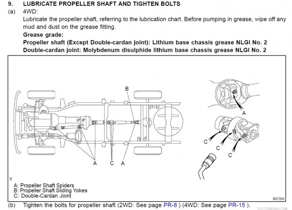

Yetti писал(а):Недавно заезжал на тойоту прошприцеваться. Только 4 точки смазали. Уверяли, что под пыльником шприцевать не надо. Мои возражения слушать не стали.
А как Вы себе представляете процедуру смазки шлицов? Ну сняли пыльник, а дальше, куда и как закладывать смазку? В большой умной книге, пишут, что смазка производится крестовин, через прессмасленки и все, больше по карданным валам ничего не смазывается, во всяком случае во время ТО, без разбора агрегата.
Мне тоже так сказали. Сказали что мы же под пыльники приводов каждый раз не лазим.
Ну, с одной стороны вроде бы и так. С другой стороны я бы проверил хотя бы разок есть ли там смазка и сколько ее там. Хочу на 90 тыс этим всем заняться ( 9 тыс осталось ).

Не мешайте машине просто вас возить. Не трогайте вы эту вилку. По устройству этот узел идентичен приводам и не требует периодичной разборки и смазки!

У нас на елках независимая подвеска, т.е. по логике редукторы не имеют такого качения как например задний мост на тундре, возможно по этой причине на вилке нет масленки.

Мозголом писал(а):У нас на елках независимая подвеска, т.е. по логике редукторы не имеют такого качения как например задний мост на тундре, возможно по этой причине на вилке нет масленки.
А на Тундре на шлицевой тоже нет масленки хотя сзади мост.
Это как?
А в коробке замену масла японцы вообще не предусмотрели(для нормальных, американских условий эксплуатации)
А у нас в тяжёлых условиях как быть?????
Нет дружок, машине действительно не нужно мешать ездить, ей нужно помогать.

За коробку полностью согласен и это не только японцы, очень многие производители современных трансмиссий не регламентируют необходимость замены масла в акпп, но тем не менее нет ни одной акпп, в которой не было бы сливной и заливной (уровневой) пробки. Это есть и в поддоне наших акпп. Но говоря за шлицевые соединения карданов на сиквое там нет ничего для обслуживания, только разбор узла. По идее тыш на 300км должно хватить легко. Поэтому я и думаю что его незачем трогать, если кожух или хомут не порван. Эт мое личное мнение, ничего не утверждаю.

Может и так, но маслом кашу не испортишь.
К тому же уже наталкивались на то что при разборе других узлов смазки там не наблюдали.
А по сему думаю не повредит вскрыть пыльник, помыть шлицевую и наложить внутрь пыльника смазки.
Раз в сто тысяч думаю не сложно.

это фото с тундры! а наши крестовины где стоят? А В ?
Re: Не забываем шприцовать крестовины при ТО
Сообщение wallboss » 25 фев 2017 14:59
Все что "А"
