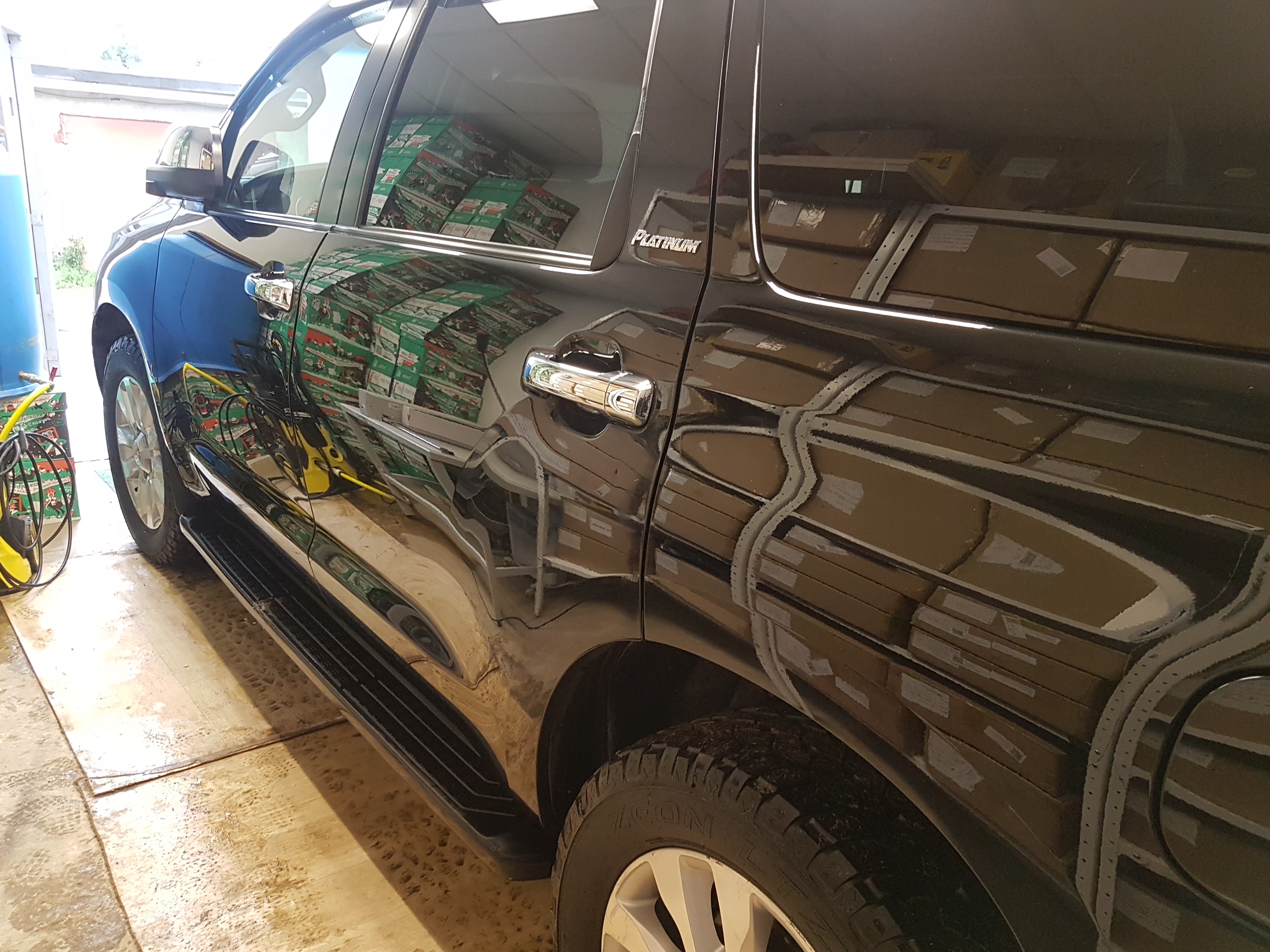

Лак на машине с годами матуется и тускнее, видны царапинки от веточек, а по низу шершавое все от битума.
Так, как все мастера заняты на месяц и цену ломят от 300 долларов, решил полировать кузов сам.
Понадобилось: две пасты 3M, два круга, много тряпочек для полировки, машинка, мойка Кархер.
Все сделал за 10 часов, глубоки царапины не трогал, жалко лак. Прижег их, чтобы не было заметно.
В итоге получилась неземная красота, как с завода.
