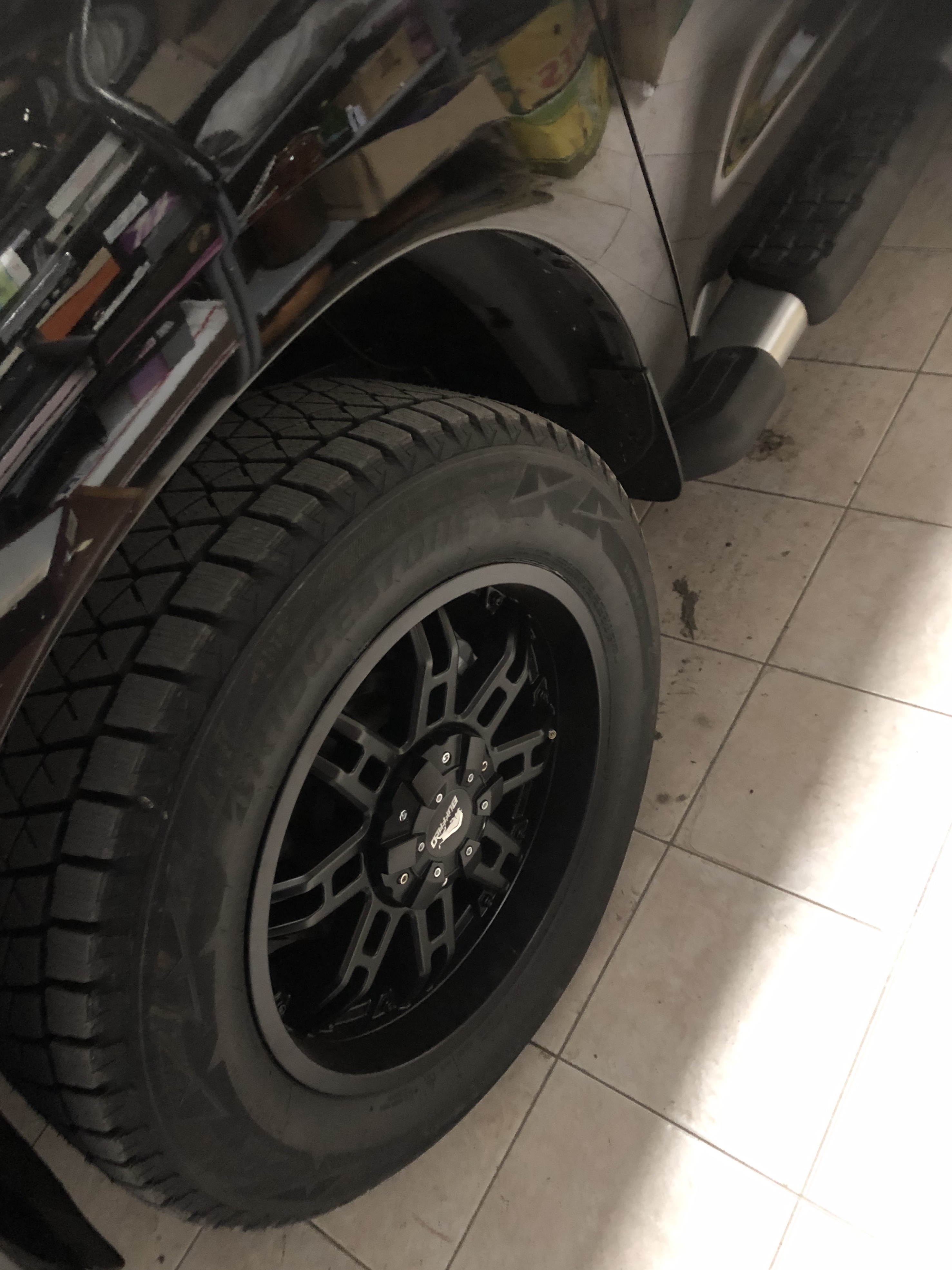

Новые диски Buffalo BW-778 заставили сильно напрячься. Днем повез диски с зимними шинами в сервис шинного центра. Сначала ничего не предвещало беды. Колеса собрали, и уже перед самой балансировкой, примеряя к диску специальную оправку, мастер вдруг сказал, что отверстие прослаблено, т.к. оно должно иметь диаметр 110,1 мм, а по факту больше и оправка в нем люфтит. Посмотрели на этикетку коробки дисков, а там действительно, указан не тот размер - 110,5 (вместо 110,1). То есть, отверстие в диске, почти на половину миллиметра превышает центровочный размер по ступице.! Мастер сказал, что если поставить так как есть, то на скорости 110-120 км/час, возможно будет появляться вибрция в руле и еще что гайки могут откручиваться на ходу((.
Оказывается, что при покупке второго комплекта дисков, я обращал внимание лишь только на значение ET (вылет) и «промухал» этот момент, простодушно понадеявшись, что остальные все размеры стандартные.
Вот это поворот!?
Что Же теперь делать?? Сижу и чешу репу в акуе.. То ли (как говорит мастер) диски нести к токарю, что бы расточить, а также изготовить и запресовать в них центровочные кольца. либо попытаться сделать возврат продавцу!!?? Короче чует мое сердце, что нехилый геморрой нажил.

Решил на всяк случай их проверить на соответствие размера DIA. И тут к моей радости оказалось, что диски имели нужный размер ЦО 110,1 мм! Этот комплект, кстати покупалcя первым, когда бдительность еще не притупилась, как в случае с вторым к-том (BW-778).
Быстро все перегрузил и вернулся в сервис.
Там уже после повторной проверки, без проблем собрали колеса, отбалансировали и установили на Секвою. Получилось так, как получилось.. фотографировал в гараже на скорую руку, завтра пересниму (самому интересно взглянуть).

Слушай. Ну я конечно не великий знаток по допускам по дискам, но мне так кажется что 0,4 в диаметре всего, а это по 0,2 в радиусе производитель сделал чтобы диски легче одевались потому как со временем на центральном выступе образуется налёт из окислов гораздо толще 0,2. Сколько раз видел как на шиномонтаже железной щёткой чистят центральный выступ ступицы чтобы диск натянуть. Опять же диск же не держится на центральном выступе, он держится на пяти шпильках и центрируется в отверстиях конусными гайками.
Я считаю что нужно ставить и не выносить себе мозг.
Кстати мои 110,1 приходится каждый раз фактически срывать(сбивать) т.к. они прикипают в центральном отверстии, однозначно в центральном, даже не шиномонтаже мне это подтвердили. Последний раз когда ставил центральный выступ намазал медной смазкой что дало результат, при переобуваем на зиму колеса снялись как по маслу.
Мнение мое не претендует на 100% правоту, и да посмотрел интернет там гора поломанных копий и абсолютно противоположные мнения.
Есть исходя из статей одна интересная информация, что якобы на ступице не прямой цилиндр а конус(так же и на диске) и некоторые производители на дисках пишут его внешний диаметр 110,1 а некоторые его внутренний диаметр 110,5 по-моему стоит проверить это утверждение. Может так оно и есть ?
абсолютно поддерживаю.
у меня аналогичная история с дисками на зимнюю резину. Местные (дагестанские - вах!слюшай! всо будэт чики-пуки!) спецы мне резину поставили и даже не "заметили" этого косяка. И когда я уже приехал к столичным мастерам, проехав при этом больше 2000км, они мне указали на эту особенность. Ничего смертельного в этом нет, просто следить периодически, чтобы гайки были нормально закручены
Отправлено спустя 2 минуты 25 секунд:
sygnus, поделись секретом, где брал подножки? с твоими дисками смотрится зачОтно!!! :good:
