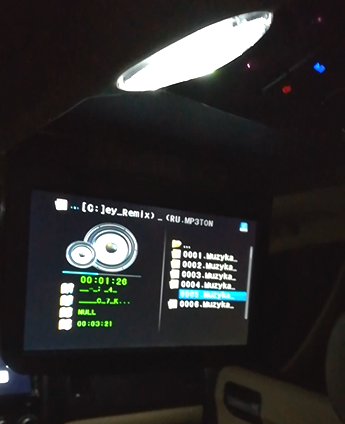

parales » 23 ноя 2021 08:50
Вчера запустили потолочный ДВД.Сначала проверили предохранитель,он находится слева под рулём,за клавишей капота.Целый.Затем сняли ДВД и прозвонили приходящие провода,после чего запустили ДВД не от машины,а от сети.На столе заработало.Оказывается,при смене ГУ,плюсовые и минусовые провода меняют полярность.Плюсовой провод взяли с паралельного провода и всё заработало отлично.Попробовали флэшку с MP3,всё переключает и воспроизводит корректно.Видео формат не читает.Надеюсь с вашей помощью определиться,в каком формате конвертировать видео и для поездок задние ряды будут обеспечены комфортом.
- р.png (187.48 КБ) 6934 просмотра
