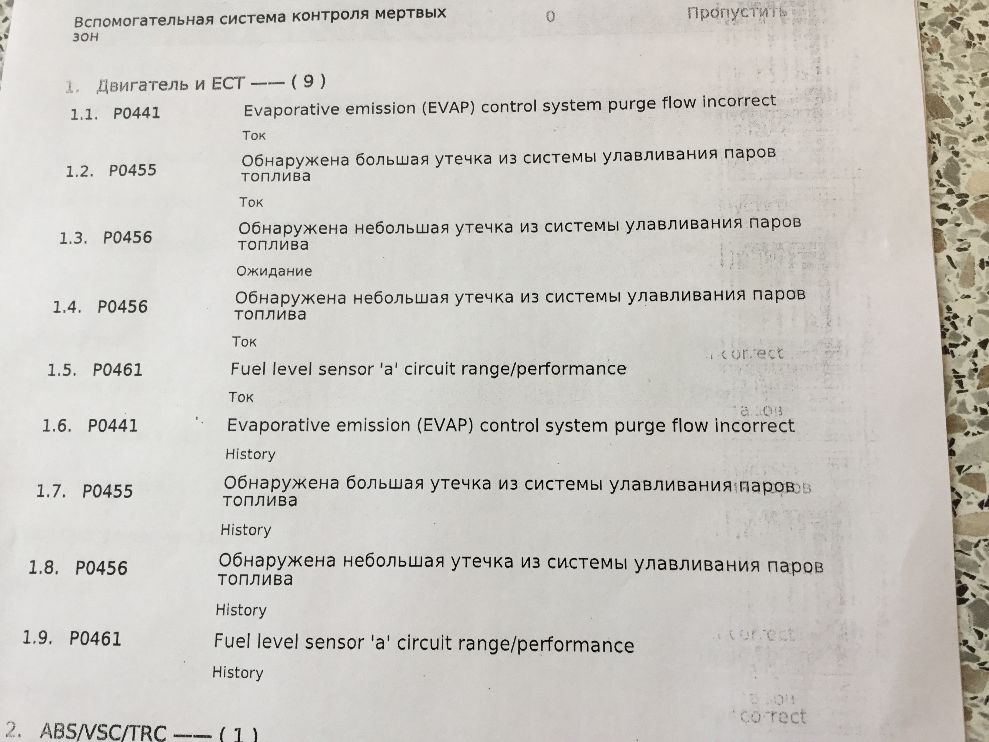

Начал с крышки, купил, вкрутил,- по Москве в разных режимах погонял. Всё,- жизнь наладилась! Перекрестился локтем и погнал в Вологду. Отъехал от Москвы 500 км и, по закону подлости, опять вылез чек «trac off» и моргает «4lo». Пока всё по кругу. Шнурок заказал, скоро пришлют. Отставшиеся 200 км машина прошла штатно.

Там еще вроде одна ошибка ниже, abs/...
может замена крышки ошибки двигателя исправила а ошибка трансмиссии теперь горит?

Утренняя заводка показала,- горит только знак чека, остальные символы исчезли.
По трансмиссии из косяков- обломана тяга датчика уровня положения кузова ( уже купил, на буднях поставлю ), ну и установлены Кинги по кругу, передние верхние рычаги Тотал хаос, колёса 34,3”(295/70/18), но это врядли влияет, на родных колёсах ошибки тоже вылезали.
По абсорберу на станции сказали, мол, мы официалы,- продувками-пробивками не занимаемся, скорее всего, из-за некачественного топлива забилась сетка, а «американцы» очень чувствительные ( походу не только к неграм ), датчик видит не то давление топлива и выдаёт ошибку, но это не точно... Сто двадцать тысяч ( потом нашёл за восемьдесят ) и месяц на доставку за узел целиком. Решил пока не горячиться с заказом, а обратиться к форумчанам за советами.

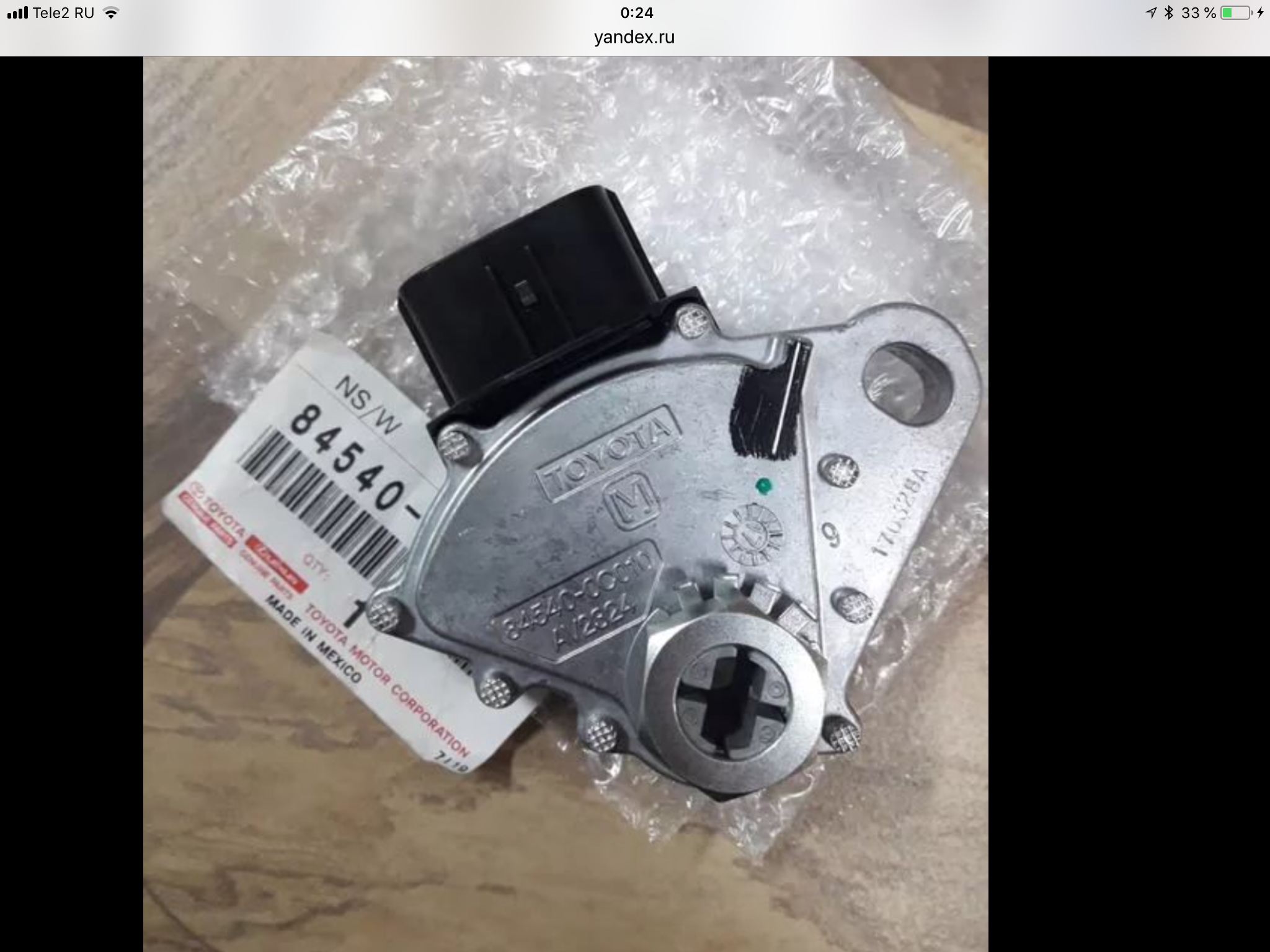

Привет Сергей. У меня такая чехарда была когда навернулся указатель селектора коробки передач(такая шоколадка на коробке). Тоже то загоралось Lo и чек, то и Hi и Lo и чек. При чем все это по мокрому, в сухую погоду вообще исчезало и я об этом забывал. По сколько у нас зима длинная проездил я так почти целый год. И вот весной опять. Оказалось указатель селектора коробки передач.
Вот он: Кстати на работу двигателя и езду тоже ни как не влиял.
Я только позже узнал что главное не заглушить машину когда он показывает какое то рабочее положение коробки кроме «Р» иначе потом не заведёшь. Было так раз включил зажигание а на панели «D» в место «Р» и машина заглушена. Заводится естественно не хочет. Поперемещал рычаг переключения коробки и о чудо загорелось «Р» машина завелась.
Вот тут начало истории Замигал индикатор 4L
И так было года два. Потом наконец то 100% определил и поменял. По сей день по лужам езжу спокойно.
И еще узнал что эта болячка периодически вылазит на всех машинах.
И кому как повезёт может чуть ли не каждый год мозг выносить а может вообще обойти стороной.

Окончанием явилась замена селектора

Валера, привет! На СТО всегда глушил машину на N, чтоб можно было на подъёмник дотолкать ( иначе живот не даёт из машины выбраться ), может это повлияло. Броды не преодолевал, вроде замочить негде было. Но версия интересная, буду отрабатывать.

Ещё раз привет Сергей. Звоню тебе, возьми трубу
Отправлено спустя 45 минут 35 секунд:
Вот номер указателя положения селектора АКПП
84540-0C010

Коллеги, а у меня вопрос. Если я правильно понял, на сто сказали, что из-за некачественного топлива может забиться абсорбент? И поэтому неправильное давление? Чёт не то.
