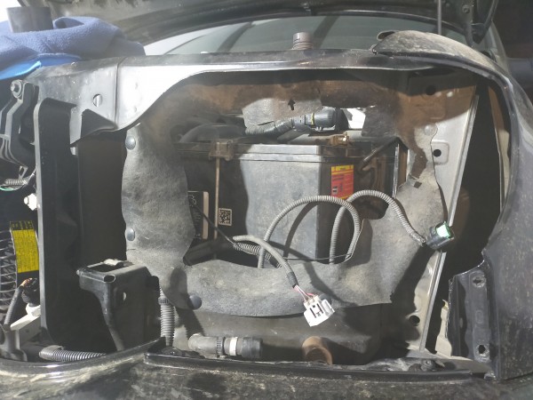

Сообщение maxim_53 » 01 окт 2020 09:25
Добрый день!
Может кто то подсказать, номера (резинки или локкер) не знаю как правильно назвать, которая стоит за передней фарой сзади? Мои совсем "умерли"
Сколько смотрел каталог, "курил" инет не нашел....
картинку прикрепил
СПРАШИВАЙТЕ - ОТВЕТИМ
Сообщение wallboss » 01 окт 2020 20:16
Боюсь у этой хрени нет номера и вообще ее не найти.
Думаю проще ее изготовить по образу и подобию из подходящего материала если нужно.
А нужно ли ?????????

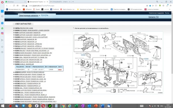

Сообщение sawared » 02 окт 2020 11:59
Есть я себе обе поменял. тож долго искал. 53296-0C010

Сообщение sawared » 03 окт 2020 02:23
wallboss писал(а): ↑
02 окт 2020 17:49
Охренеть. Как тебе удалось найти такую мелочь ????
Скинь ссылку на сайт где можно найти такую мелочевку.
Спасибо заранее.
Привет воть. http://www.japancats.ru выбираешь марку вводишь вин в зависимости от региона. Правда раньше у них все работало сейчас на свой 78 японский по вину его не находит пользуюсь вот этим https://toyota.epcdata.ru для него, а для секвои мне интерфейс жапанкатса удобнее. Пользую его со времен когда у меня появилась мицубися. а это начало 2000-х
