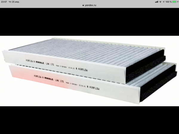

Сообщение wallboss » 24 апр 2019 12:25
sawared писал(а):
24 апр 2019 11:58
Вот всё таки
15 июн 2017 15:17
Поставил угольный фильтр от Mahle. Для справки. Вентилятор у нас снизу, поэтому думал что фильтр надо ставить стрелкой вверх (казалось что туда вентилятор дует). Сегодня провел натурный эксперимент с куском бумаги. Воздух вентилятор тянет на себя, вниз! Т.ч. ставим фильтр стрелкой вниз (хотя не думаю что разница будет существенной).
И всё таки тема не раскрыта. У меня на фильтре кроме стрелок есть надпись UP поэтому я ставил стрелками вверх. Теперь в сомнениях)))
Друзья мои. Пути воздушные в каналах бесконечных замысловаты и неисповедимы
Аминь :biggrin: :biggrin: :biggrin:
Юра немножко запутался сам и запутал остальных, в том числе и вашего покорного :hi: , то есть меня. Немного потерзав наш с вами любимый интернет на предмет поиска истины, надыбал интересную информацию(я честно признаюсь не знал)
На фильтре указывается маркировкой ориентация установки. Маркировка UP и стрелка вверх говорит о том, что воздушный фильтр должен быть установлен этой стороной вверх.
НО
Некоторые производители производят маркировку не для установки фильтра, а для направления потока воздуха проходящего через фильтр. Дело в том, что воздух забирается через верх и поступает в салон затягиваясь к низу. Как правило, на таких фильтрах ставится маркировка "air flow" и стрелка вниз. В этом случае фильтр необходимо установить стрелками вниз.
Думаю теперь, как сказал уважаемый sawared, тема раскрыта :hi:

Сообщение Yetti » 24 апр 2019 21:27
Не, Валер, все только начинается! А если только стрелка, без надписей UP или air flow? Как ставим?
Воздушный фильтр для салона
Сообщение wallboss » 25 апр 2019 04:28
24 апр 2019 21:27
Тогда пояснения к этой стрелке думаю нужна читать на коробке.
Сообщение Yetti » 25 апр 2019 18:52
Заказал фильтр Machle. Как придет, разберем темку.
Сообщение wallboss » 25 апр 2019 20:12
25 апр 2019 18:52
А че ждать то. Вот фото фильтра Machle.
Там чёрным по белому :biggrin: написано «air flow»
Сообщение Yetti » 26 апр 2019 07:46
Ну тогда слава Богу, я правильно ставил!
Сообщение wallboss » 26 апр 2019 09:55
26 апр 2019 07:46
«О сколько нам открытий чудных готовит просвещенья дух.
и опыт - сын ошибок трудных, и гений - парадоксов друг»
А.С. Пушкин
