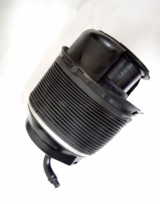

1. Две пневмоподушки ( пневмобаллона). По одной на каждое колесо. Учитывайте, что они разные по номерам.

1. Подушка правая. Номер 4808034020 цена 250 долларов (если машина на продажу, то можно восстановить подушку. Если для себя, конечно только новая)
2. Подушка левая. Номер 4809034010 цена 250 долларов (если машина на продажу, то можно восстановить подушку. Если для себя, конечно только новая)

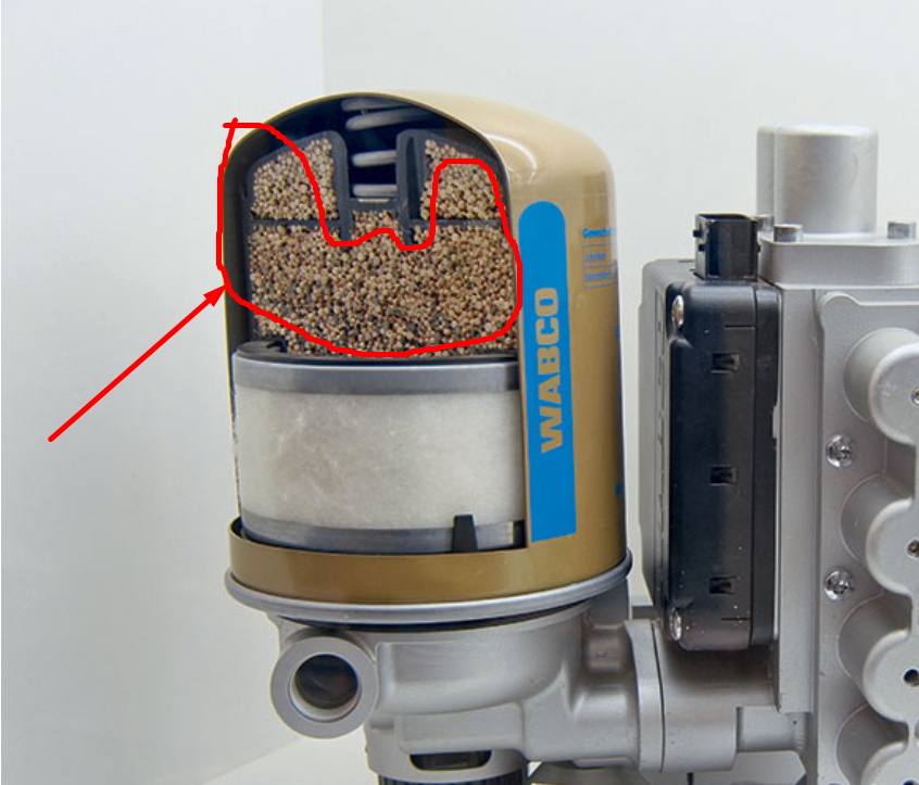

2. Заменить силикагель ( осушитель воздуха) внутри компрессора вот тут:
Проще всего купить фильтр пневмо тормозной системы от грузовика, вскрыть его и добыть гранулы для замены оттуда и засыпать их в осушитель.
