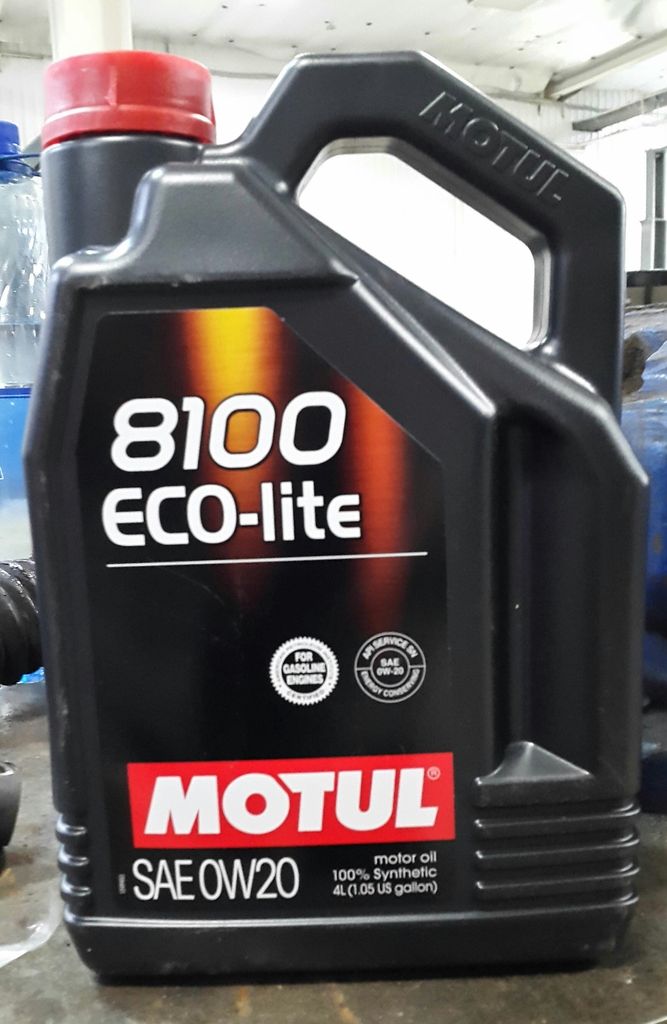

Вообще то всё выше перечисленное это про Motul 0w20 Eco-Lite SM старой рецептуры (выпускался до августа 2014 г., в продаже попадался ещё весь 2015-й). Нынешний же Motul 0w20 Eco-Lite SN представляет собой унылый гидрокрекинговый шлак, не стоящий тех денег, что за него просят. Рекомендую почитать тему на том же ойл-клабе с 4-й страницы про нынешний Motul 0w20 Eco-Lite: http://www.oil-club.ru/forum/topic/5102 ... -20/page-4
А про топ 0W-20 написано всё верно, хотя в "ТОП" 5W-20 есть не менее интересные и более крепкие (для лета) масла, например: Ravenol SFE 5W-20, Mobil 1 5w20 advanced full synthetic, PENNZOIL Ultra Platinum™ with PurePlus™ Technology 5W-20.
Давно хотелось "опустить" этот незаслуженно распиаренный здесь MOTUL да всё лень было срач разводить. Но пытливый народ сам все нашёл :smile:

На упаковке не видно надпись SM ил SN

Почему же не видно? Вон во втором "кружочке": API SERVICE SN

А что по мотюль в жестянке???????

Что то я не пойму??????
Если SN это гидрокрекинговое масло, то почему внизу написано 100% синтетика?????
В таком случае это прямой наебос и самоздача. Как то не вяжется.
На западе за это очень больно можно получить.
Акулы-адвокаты уже давно на этом бы заработали кучу бабла.
Что то тут не так.

:clapping: Ну и чего? К чему всё это, дружок? С этим никто и не спорил. Хотите разобраться - сделайте независимый анализ, если не доверяете TDS производителя и анализам других лабораторий. И тогда может и вам станет понятно, что Motul, как и многие другие, стал жертвой маркетинга и при сертификации на SN и ILSAC GF-5 вынужден был резко упростить и "обеднить" рецептуру. При этом толком не уведомив своих потребителей. А зачем? Наработана клиентская база "мегаумников" (я и сам лил один раз в 2014 году) довольных, действительно хорошим SM - не будем их расстраивать. Получилось заурядное, нормальное европейское масло - двигатель не убьет, лить можно, но денег своих не стоит и прежнего "запаса прочности" ждать не стоит. Вот и всё что я сказал ранее.
Кстати надпись "100% syntetic" уже давно не вводит никого в заблуждение и гордо красуется на тысячах минералок самых разных производителей. В конце 90-х - начале нулевых, на западе было несколько судебных разбирательств по этому поводу. Все суды выиграли нефтяные монополии.
Нельзя не добавить, что Motul 300V сия чаша избежала. Как и прежде это эстеровое масло с богатым пакетом присадок для, цитирую производителя: "Квалификационные испытания, шоссейно-кольцевые гонки". Никаких официальных допусков не имеет вообще. По SAPS превышает, естественно, все мыслимые. Применяться в "гражданских" автомобилях может на страх риск их владельцев. В наших низкооборотистых бегемотах, к.м.к., бессмысленно.
И ещё... Это уже не раз поднималось на форуме. Призываю к аргументированной дискуссии, с менее выраженным эмоциональным окрасом. Правда ведь не хотел писать о масле потому что знал с чем столкнусь, но посчитал, что эта информация может быть полезна другим "умникам" форума.
