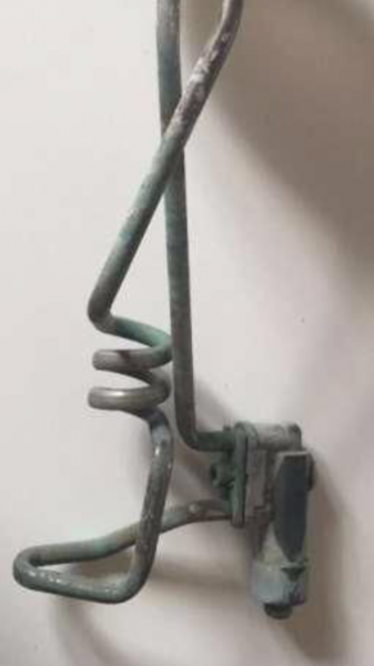

хочу спросить у мастеров , может у них получится с мерсовского бачка установить в секвою :)
Re: Обогрев омывающей жидкости
А почему нет? Там также, как и в "Гейзере", подогрев от охлаждающей жидкости. На сколько я знаю, там и термостат встроенный есть. Вопрос в аккуратной установке и правильном подключении шлангов, - где подрубаться и, главное, чтобы воздуха в системе не было, а то будут проблемы с двигателем.
