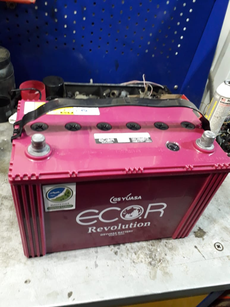

День добрый, форумчане.
Месяца два назад стал замечать, что при минусе в районе 30 двигатель заводится тяжело. На всякий покатался 500км , исхоля из мысли - мало ли может зарядить нужно. Однако следующим утром аналогичная ситуация, более потом запуске жидкостного подогревателя старлайн уведомил о низком заряде. Заехал в сто , попросил проверить, в итоге приговор атласа выписали, быстро теряет заряд. покупал зимой прошлой, не по акции. Обидно, что тогда не достал ветку и предупреждение о том что могут продавать и 2х летние, как у меня произошло.
В итоге взял eco.r revolution 90 ач, пусковой ток 810, стартерный , за 11400 руб . Стал как родной.
Посмотрим сколько проживет, отпишусь
Новый жилец под капотом
