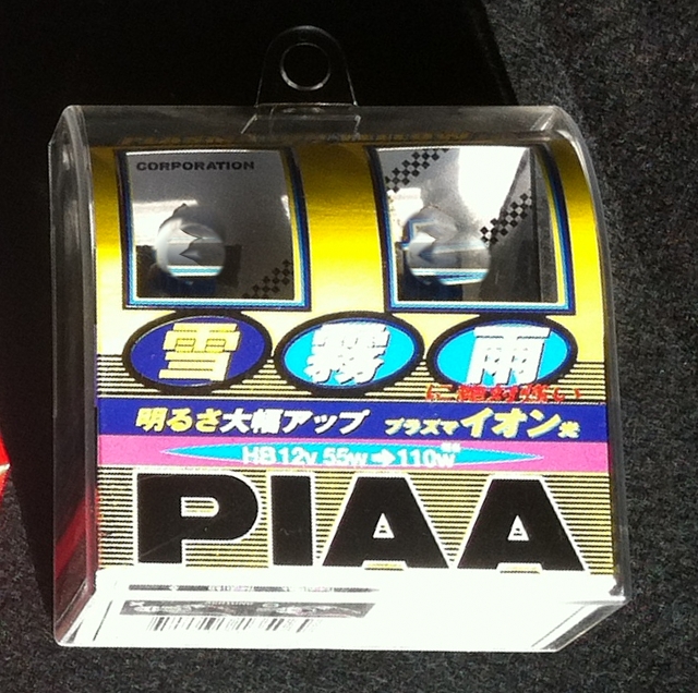

Вот, про свои лампы в туманках там писал:
Для увеличения мощности, поставил не H10, а HB4, которые имеют аналогичный цоколь, но мощнее.
PIAA HB 55W со светоотдачей на 110W. Цвет взял 2500К. Свет дают лимонного цвета и очень мощный.
