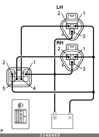

Схема подключения очень простая.
схема подключения.
Кстати, чтоб не тащить отдельно провода питание на моторчики, то можно запараллелить с ближним светом. Останется только протащить из салона управляющий провод от кнопки к моторчикам.

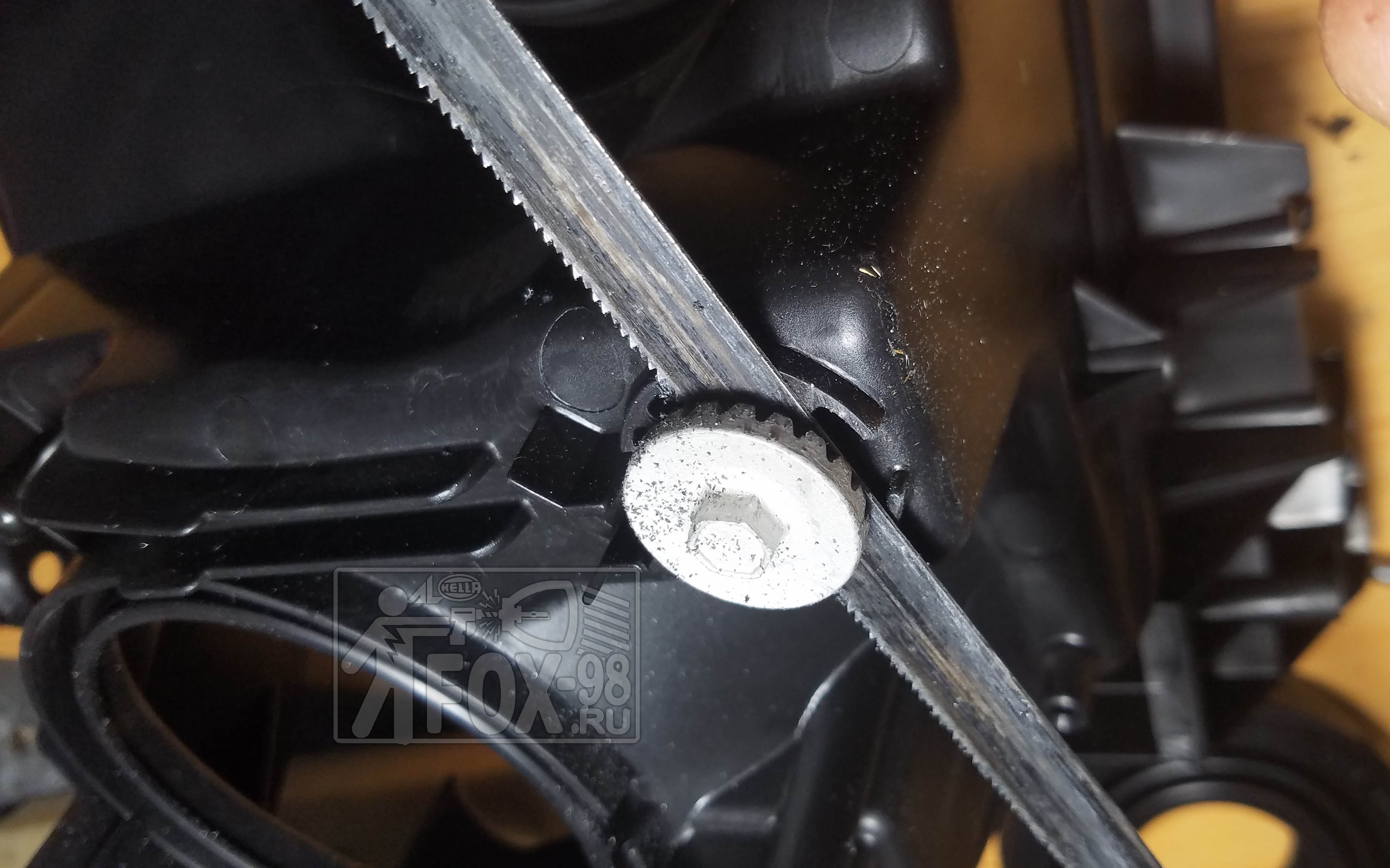

ножовкой по металлу отрезаем шляпку винта регулировки (диаметр металлической оси примерно 6мм)

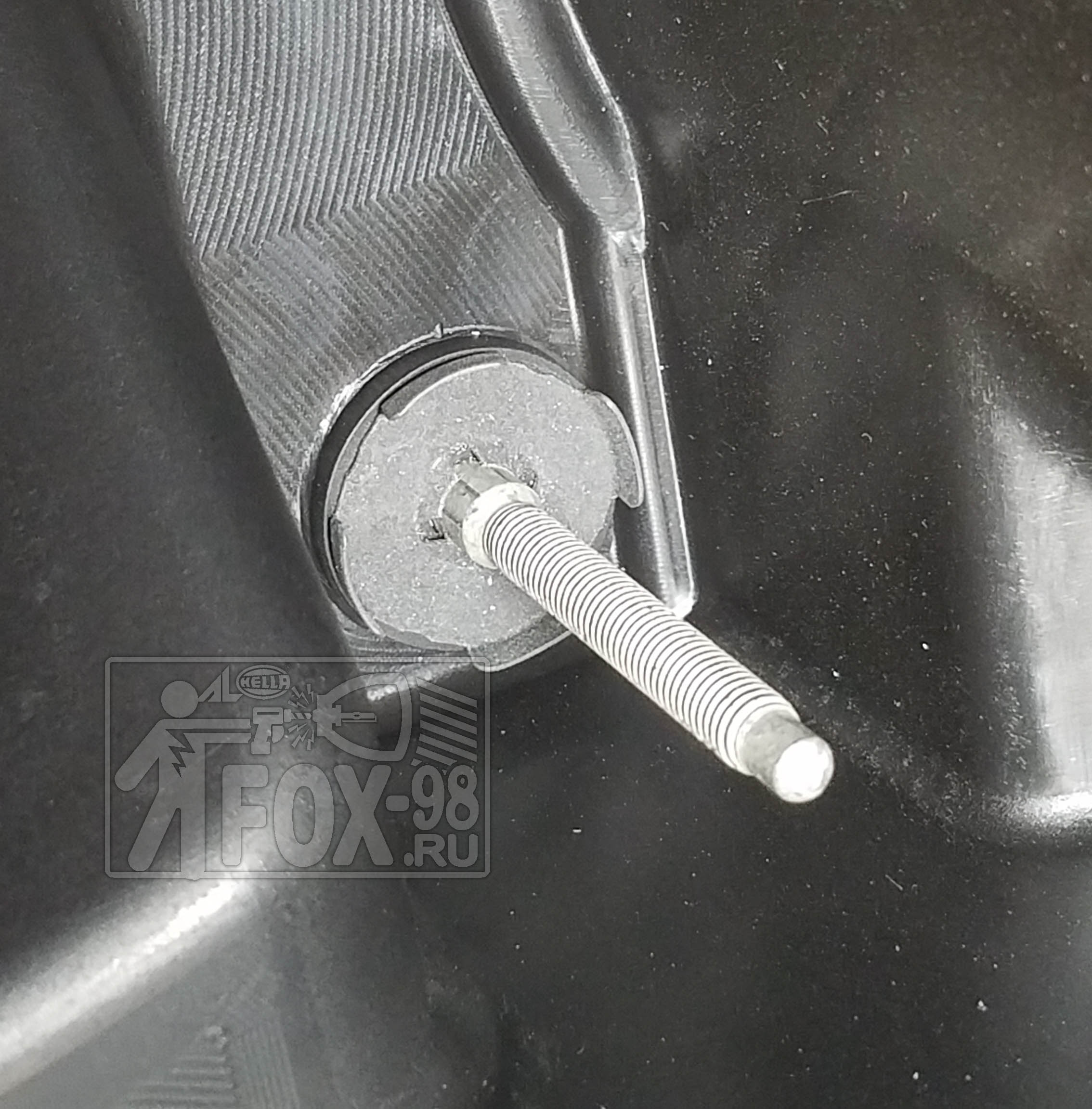

остаётся изнутри фары достать остаток регулировочного винта

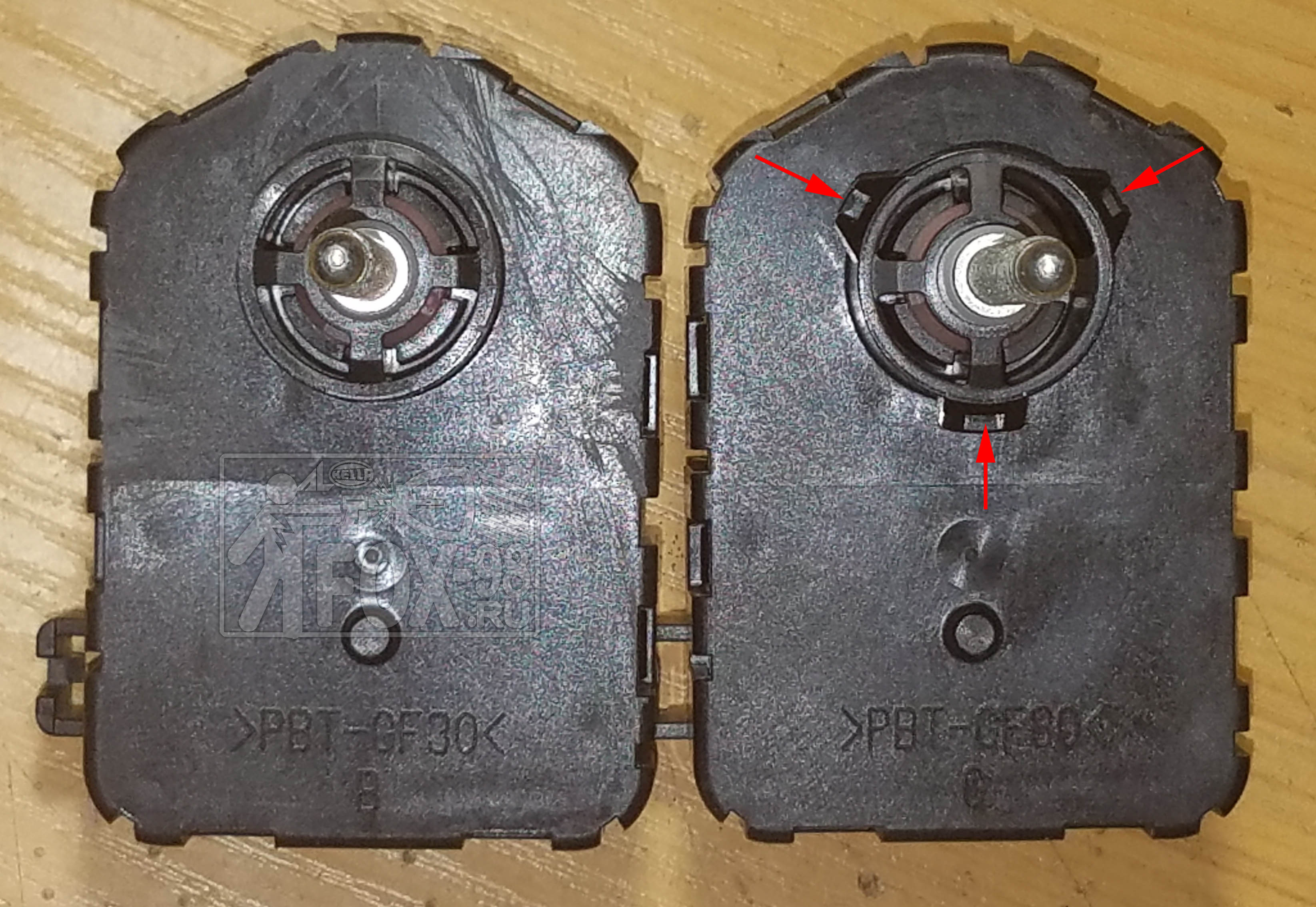

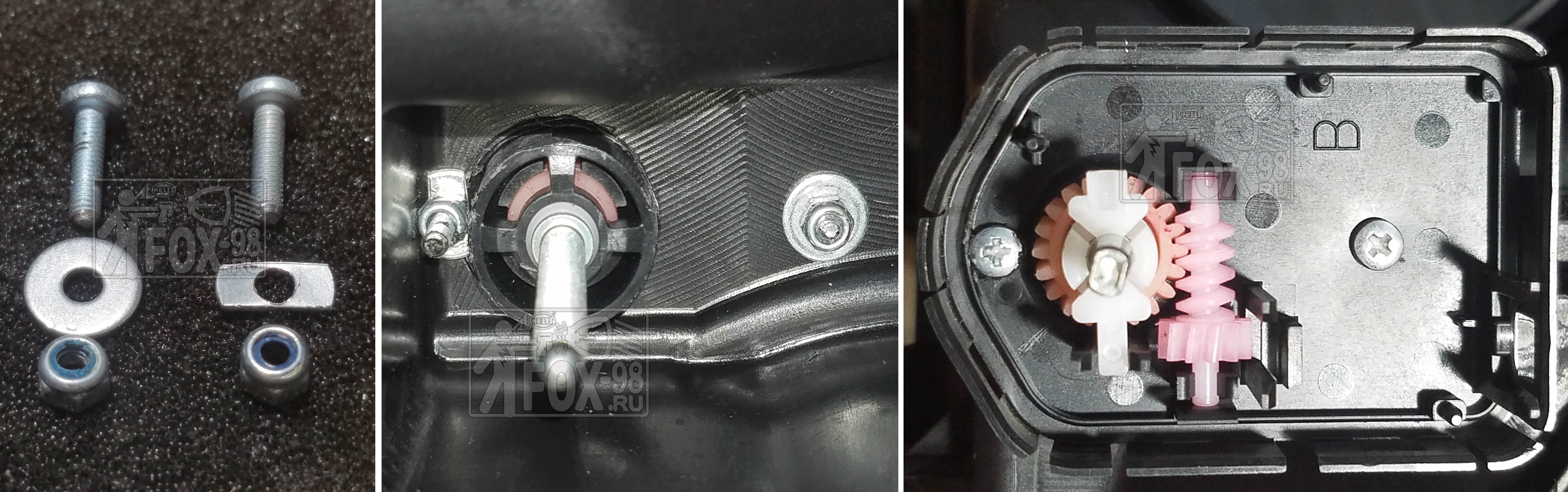

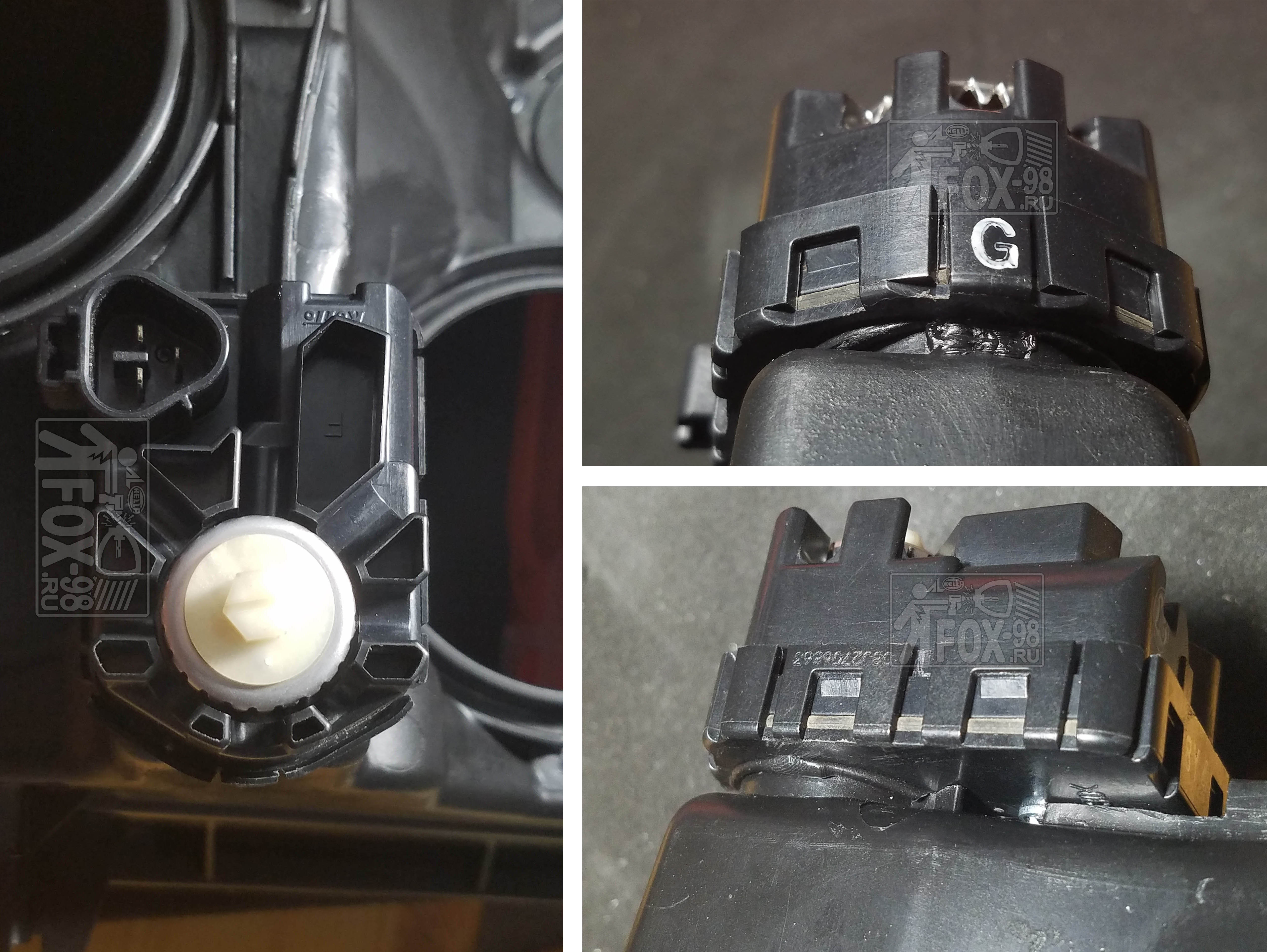

4. Скругляются все три зацепа на моторчиках корректора Koito
стрелками помечены выступы которые нужно спилить.
5. Крепление моторчиков винтами М3
Устанавливается моторчик. Перед установкой он полностью разбирается. Сверлятся отверстия сквозные и стягиваются винтами.
6. Сборка моторчика и проверка работы всех режимов
При креплении моторчиков добавляется герметик.

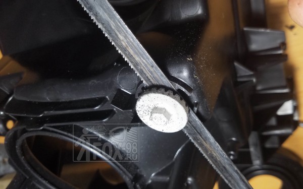

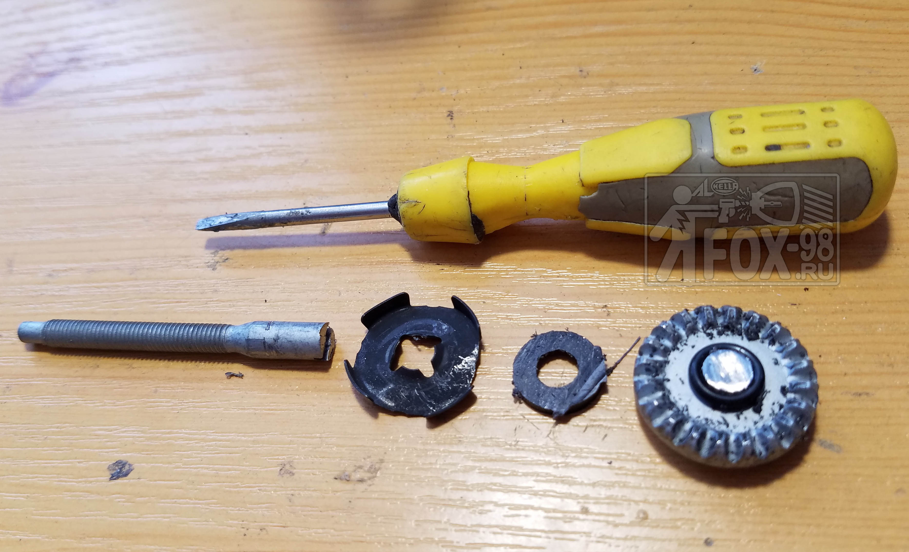

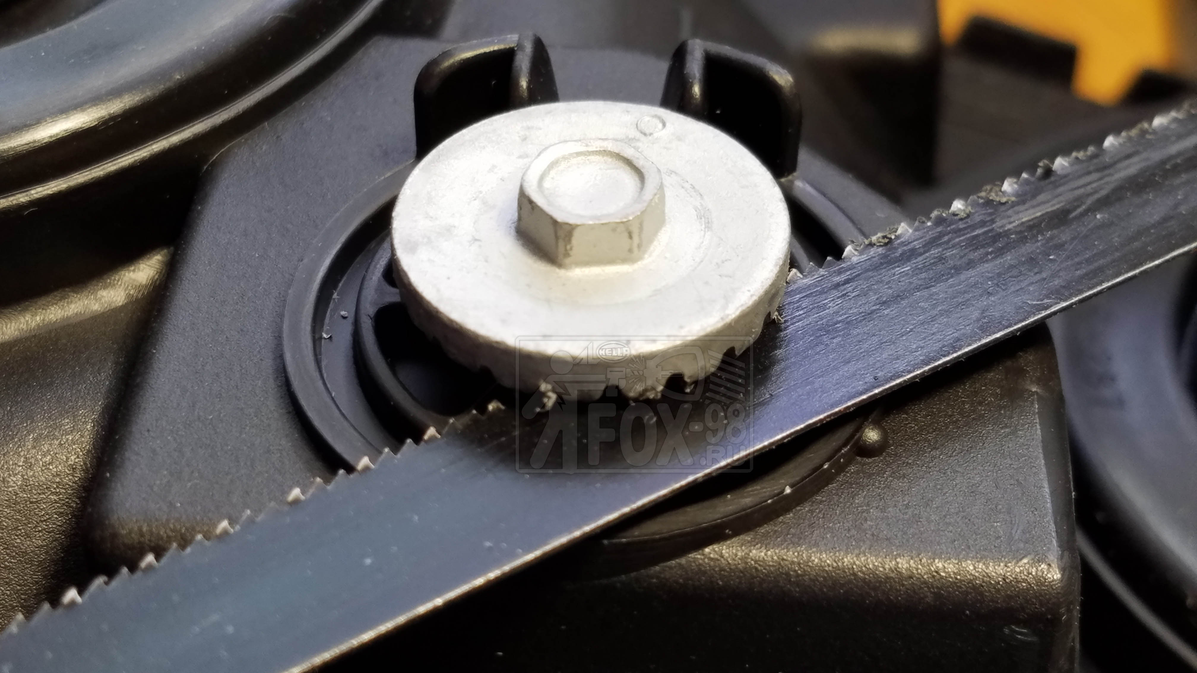

ножовкой по металлу отпиливается головка винта отвечающего за регулировку по вертикали.
пилить там не долго, примерно 6мм по металлу не считая пластика.
тонкой фрезой делается углубление под шлицевую отвертку
остаток винта до упора вкручивается внутрь, чтоб не мешался рассверливать пластик

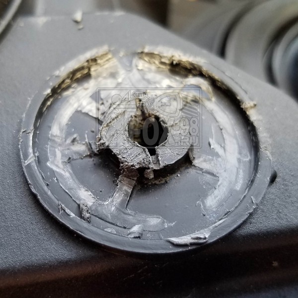

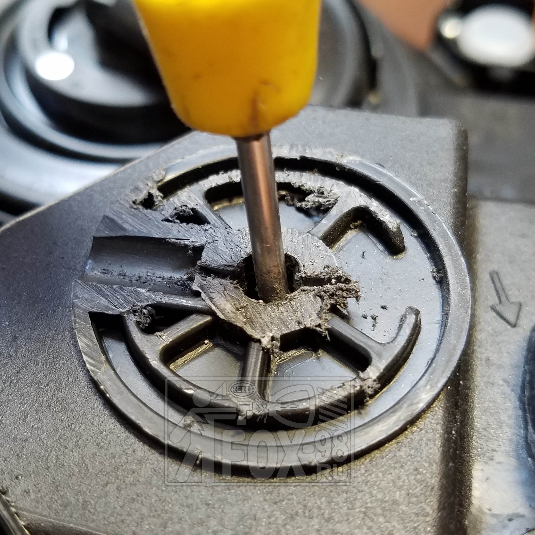

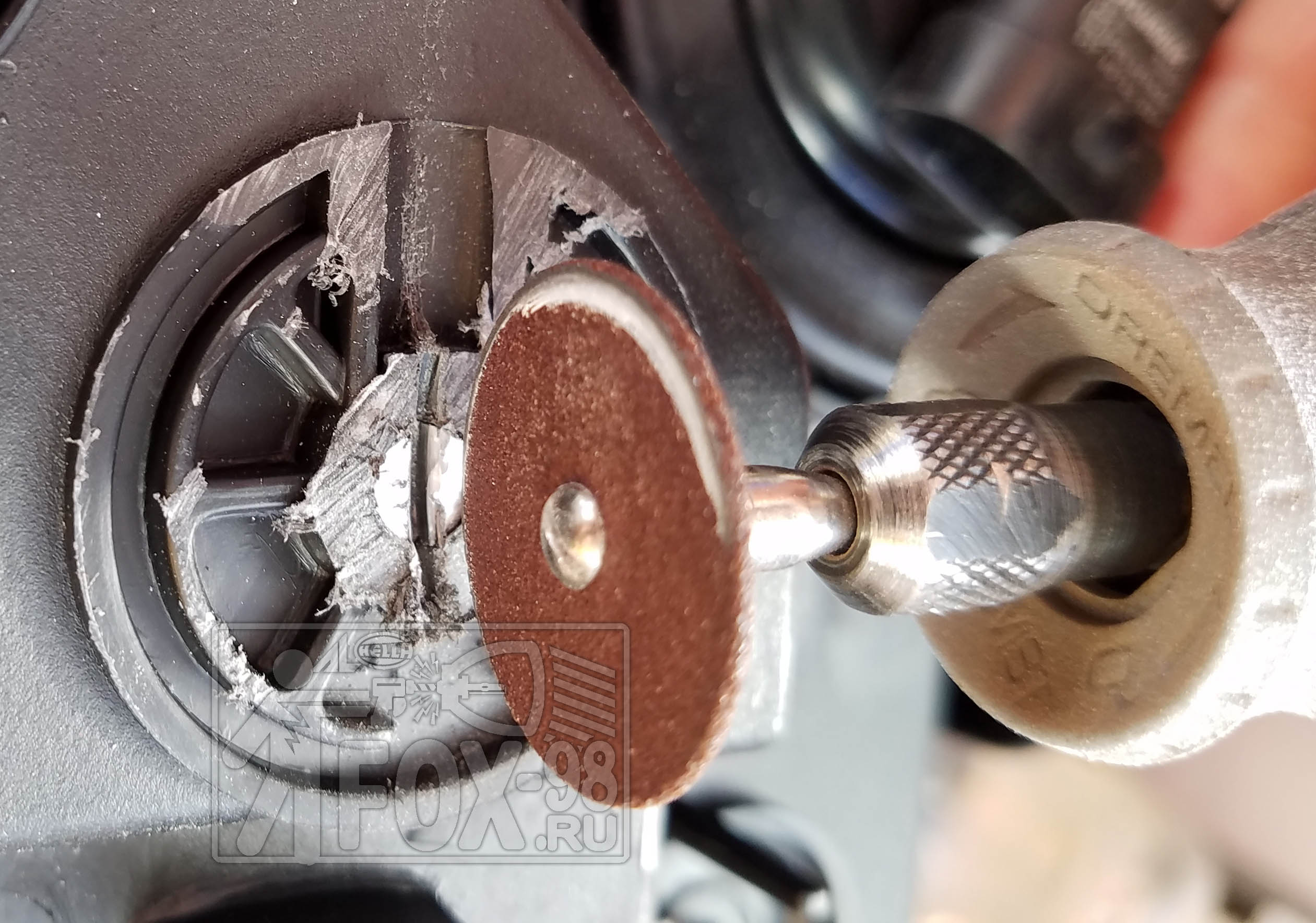

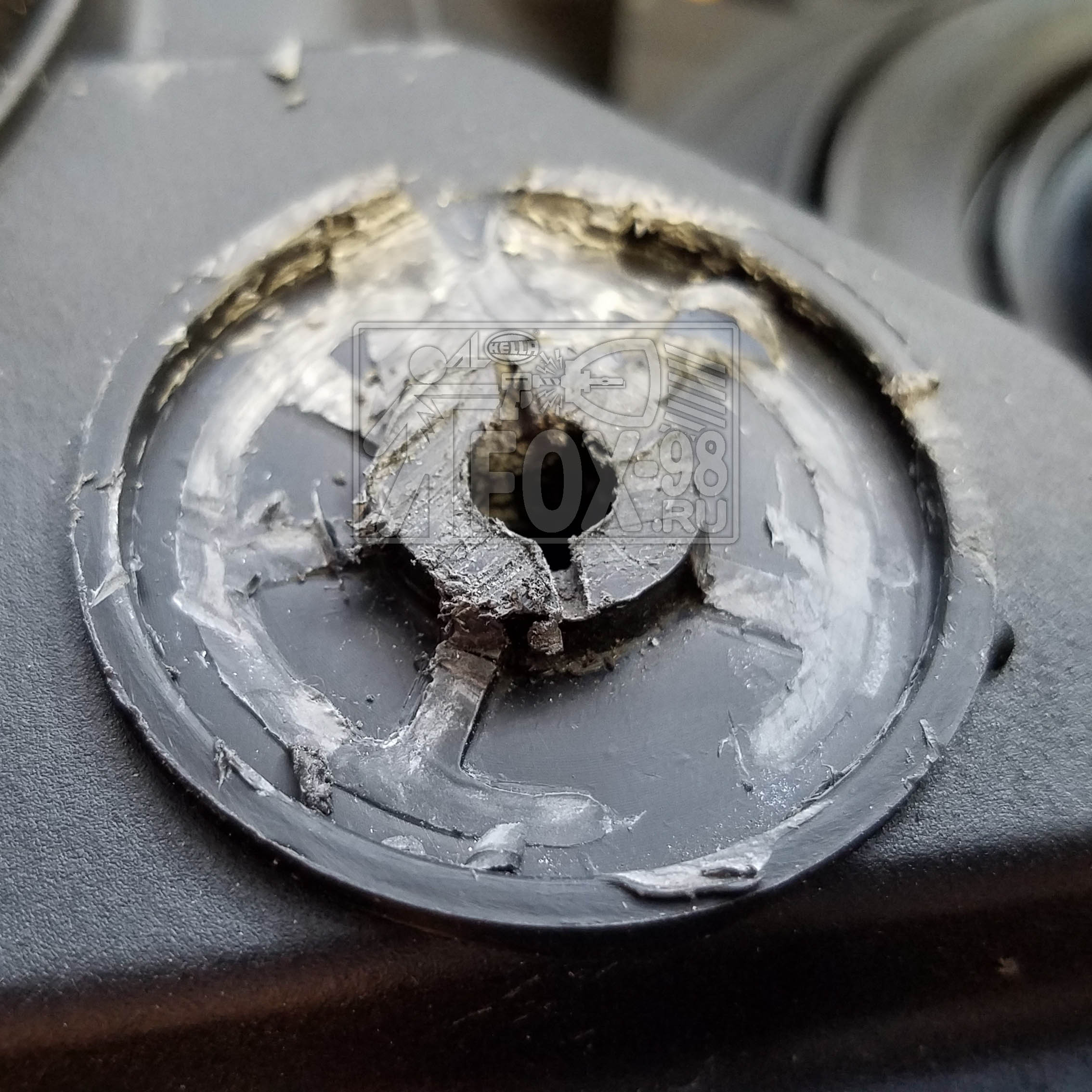

удаляются ребра жесткости в одну единую плоскость оставив при этом наружный бортик

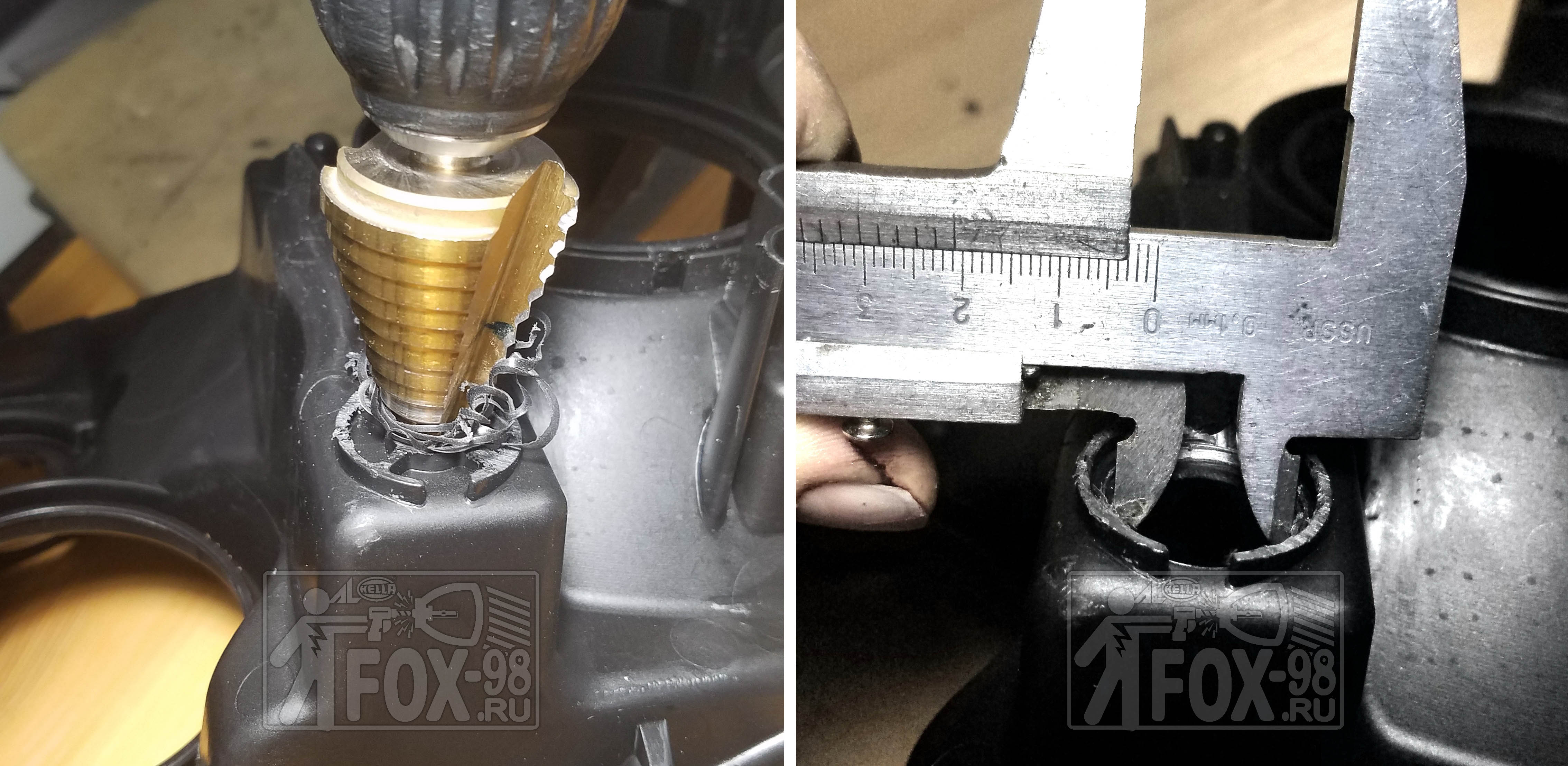

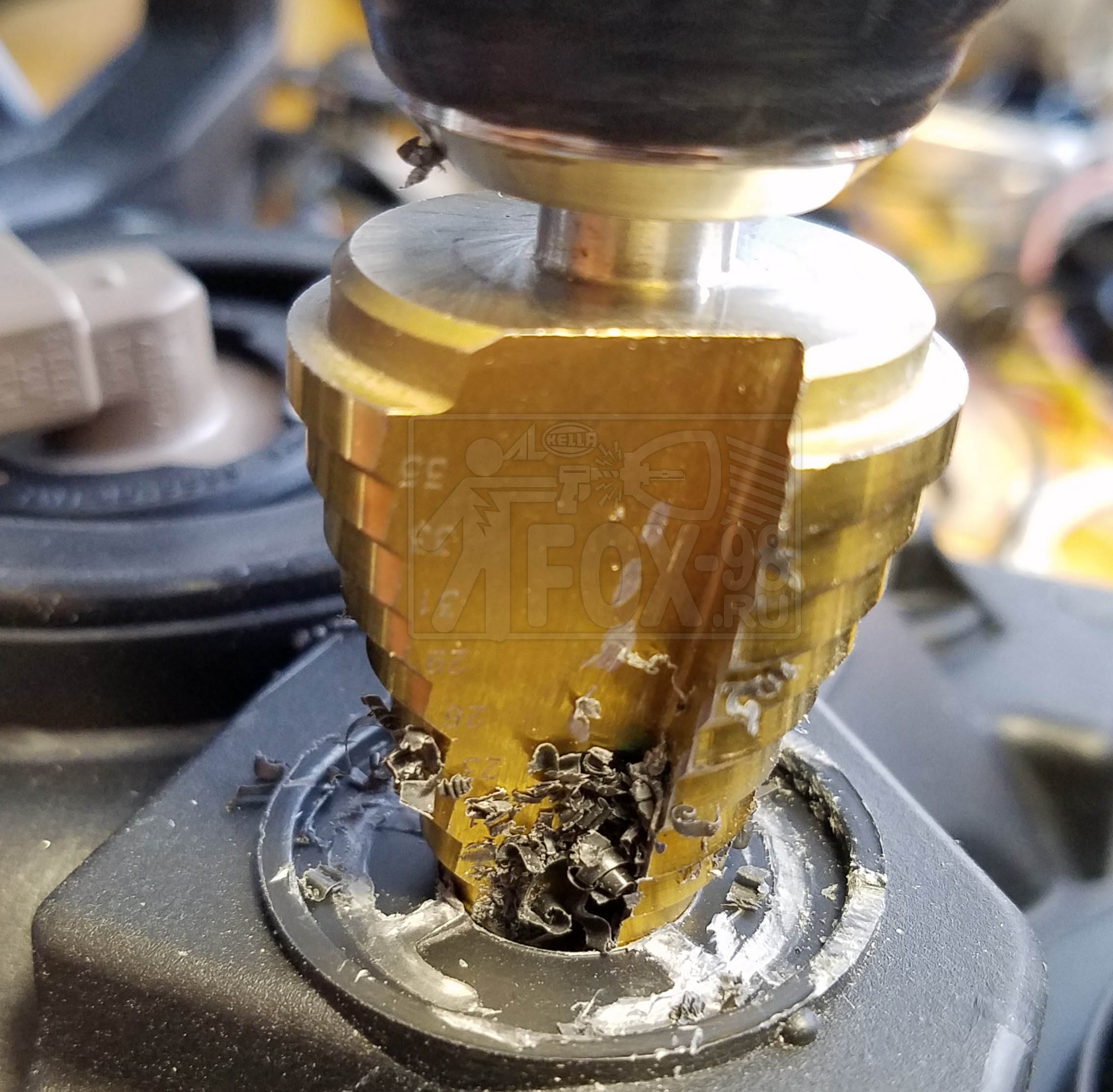

коническим сверлом расширяется отверстие в пластике , желательно помощнику стоять рядом с пылесосом высасывать стружку

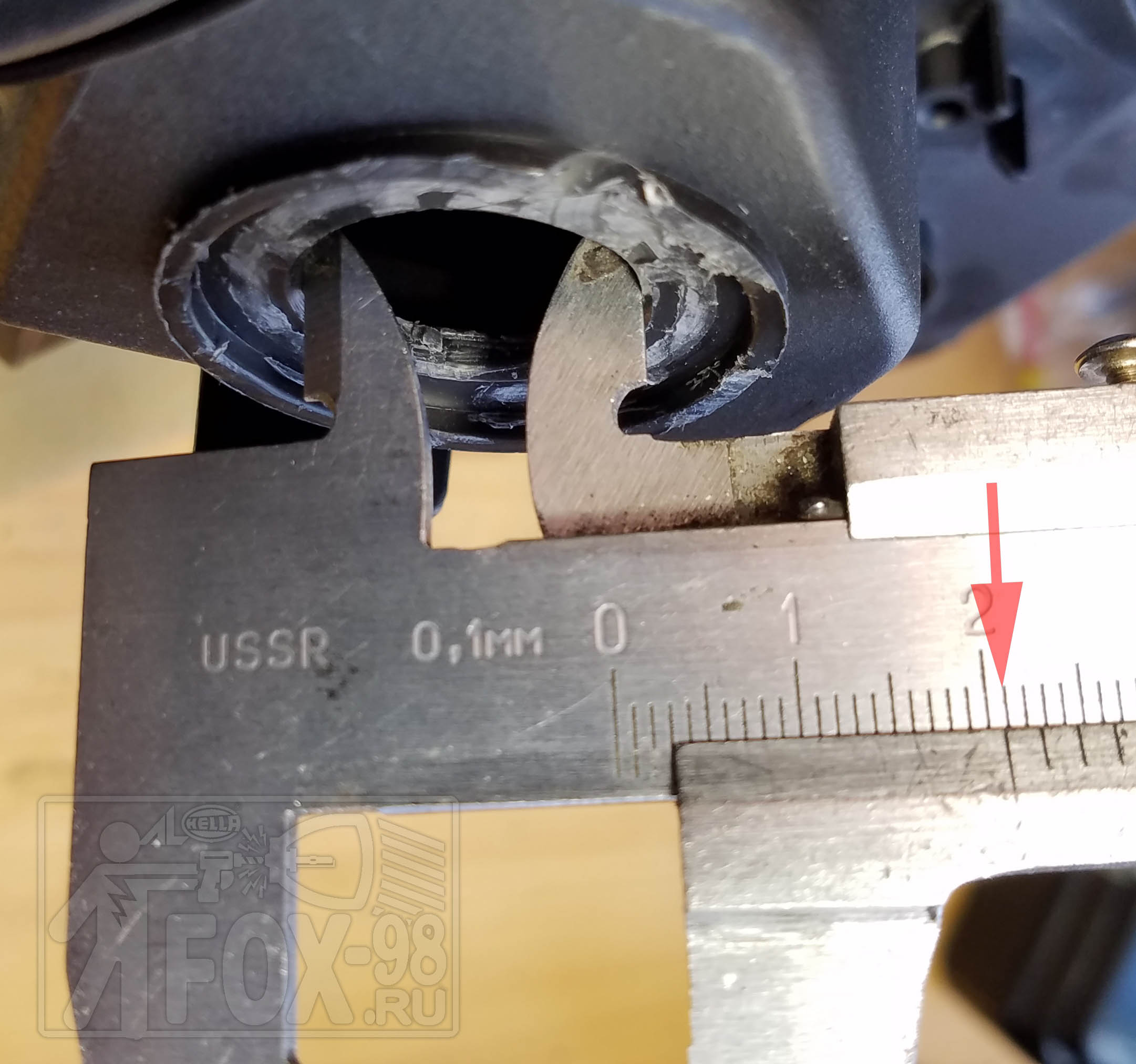

по центру должно получиться отверстие диаметром =21мм

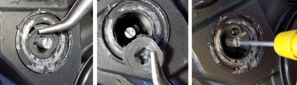

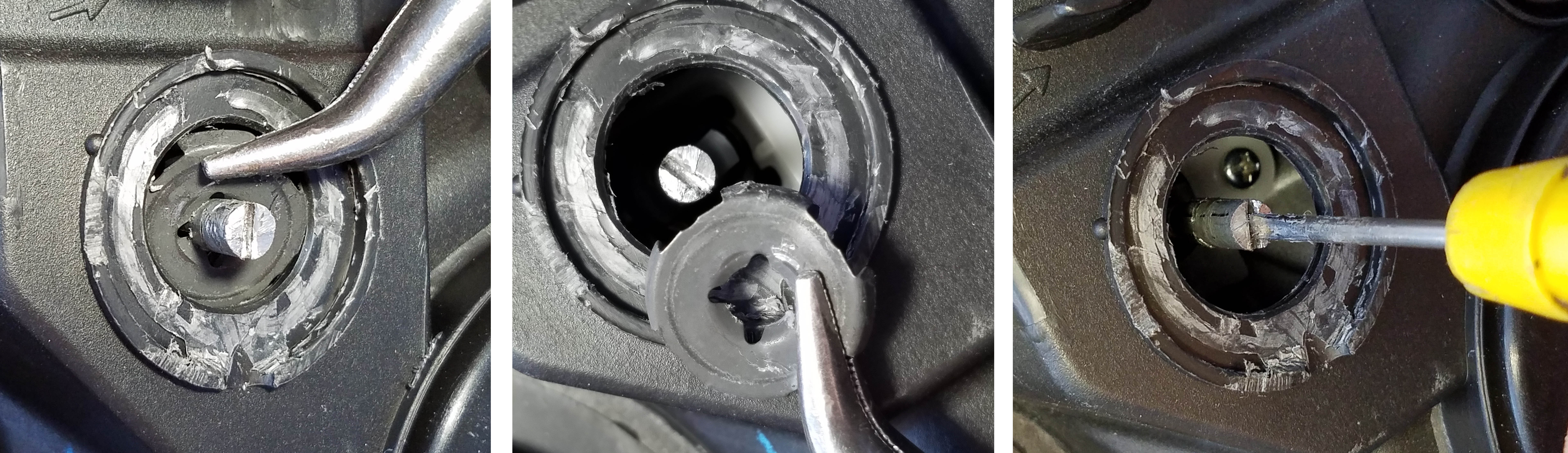

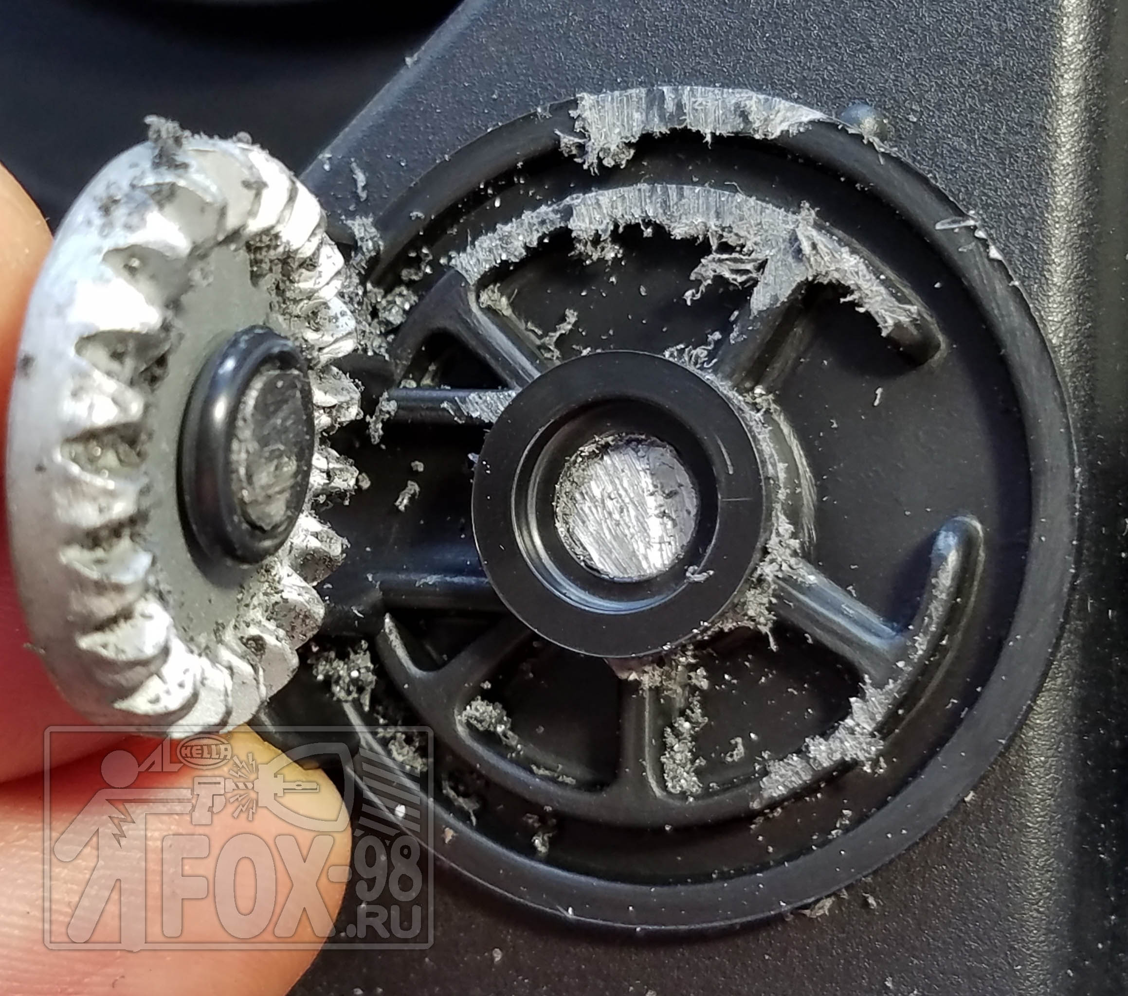

удаляется стопорная шайба и выкручивается остаток винта

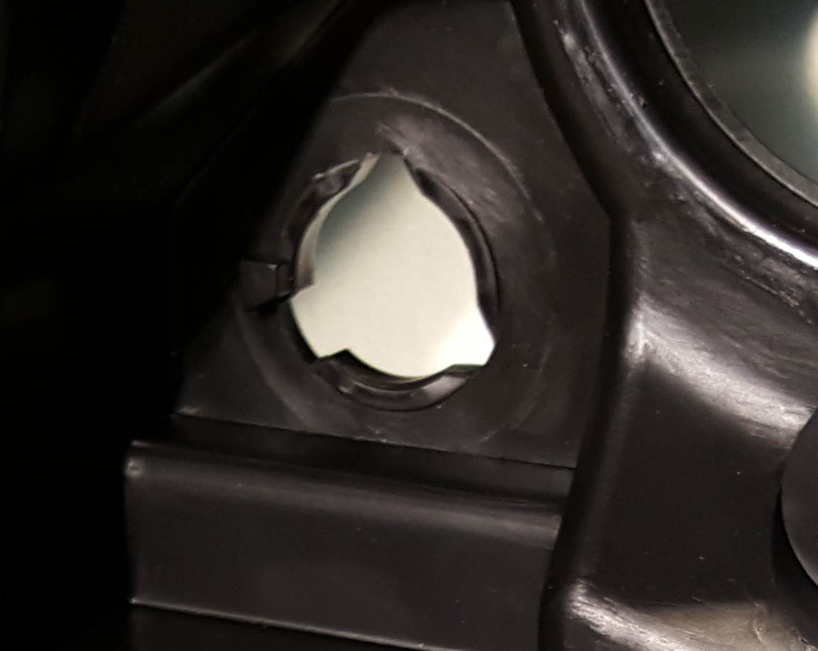

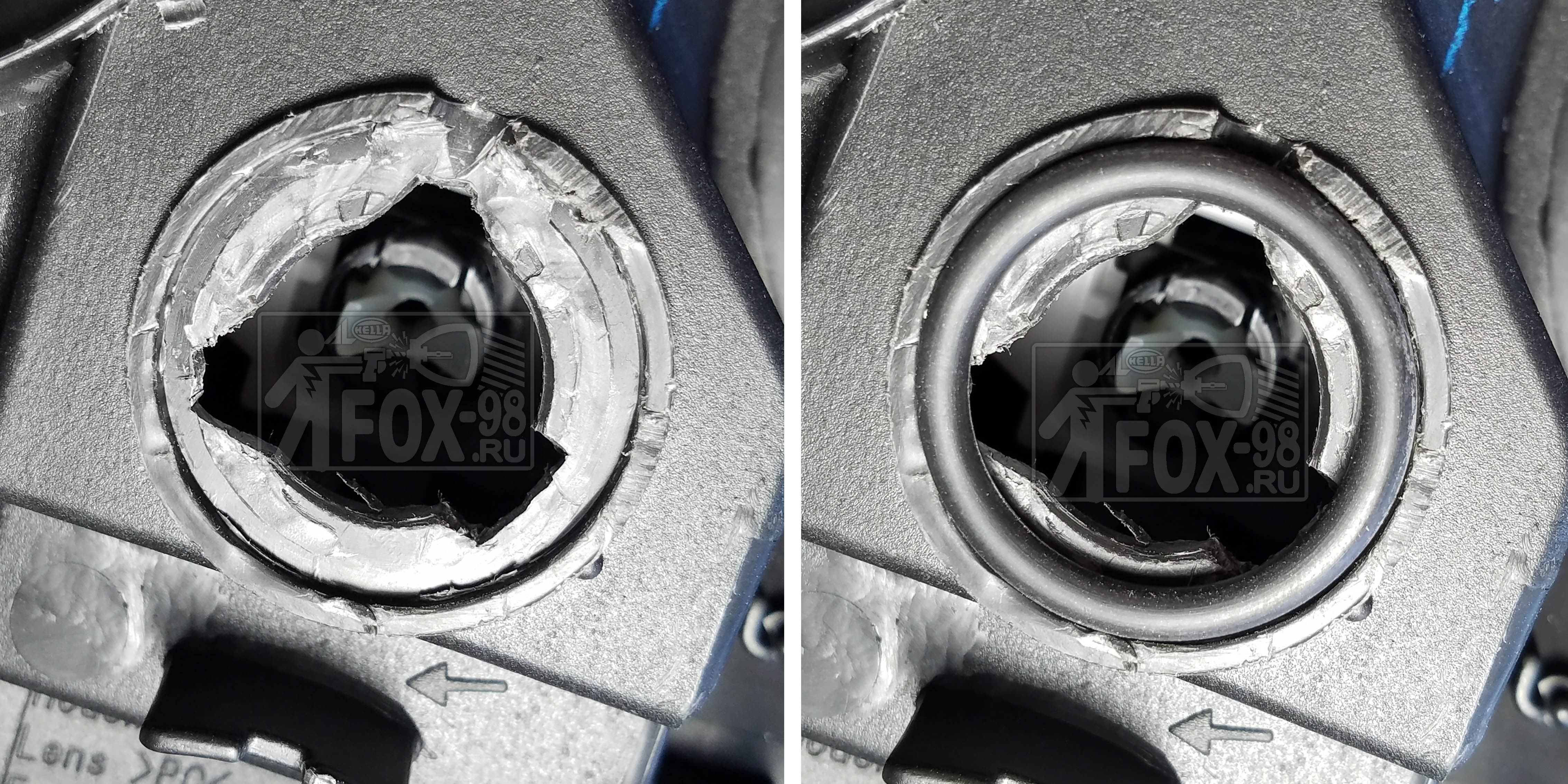

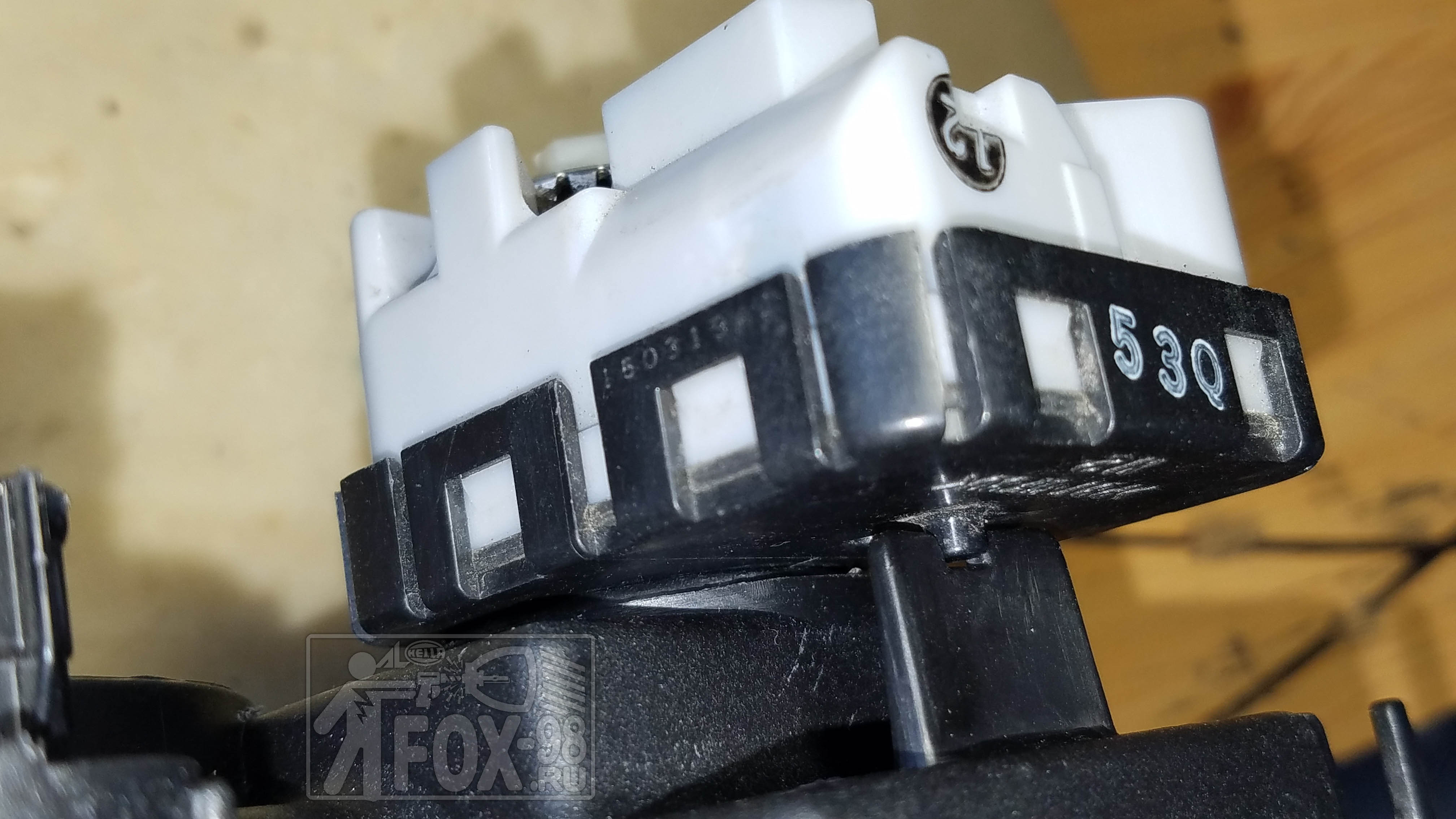

затем начинается самое интересное ))

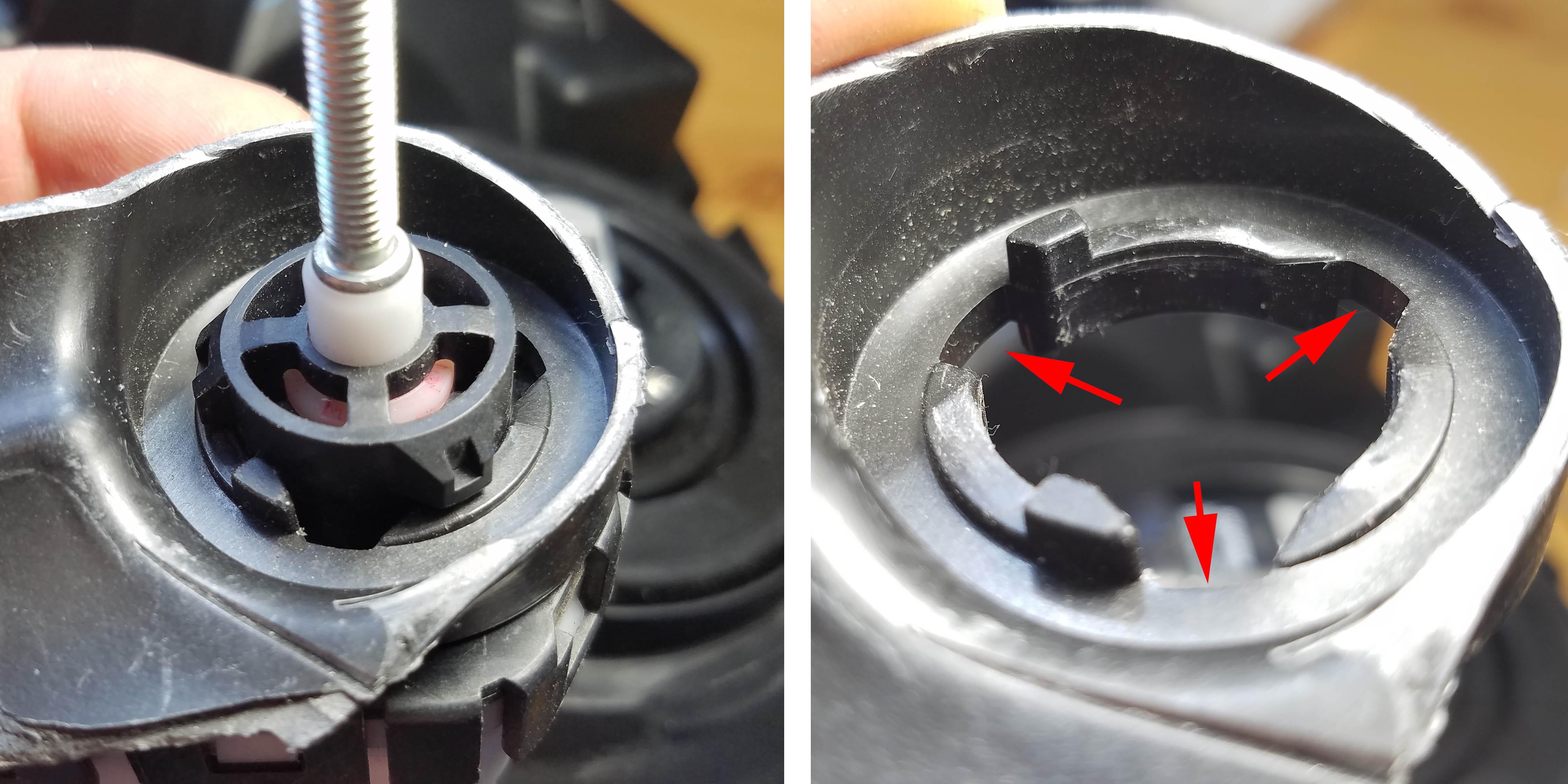

необходимо будет в круглом отверстии сделать три таких выреза. Для наглядности это вид изнутри фары.

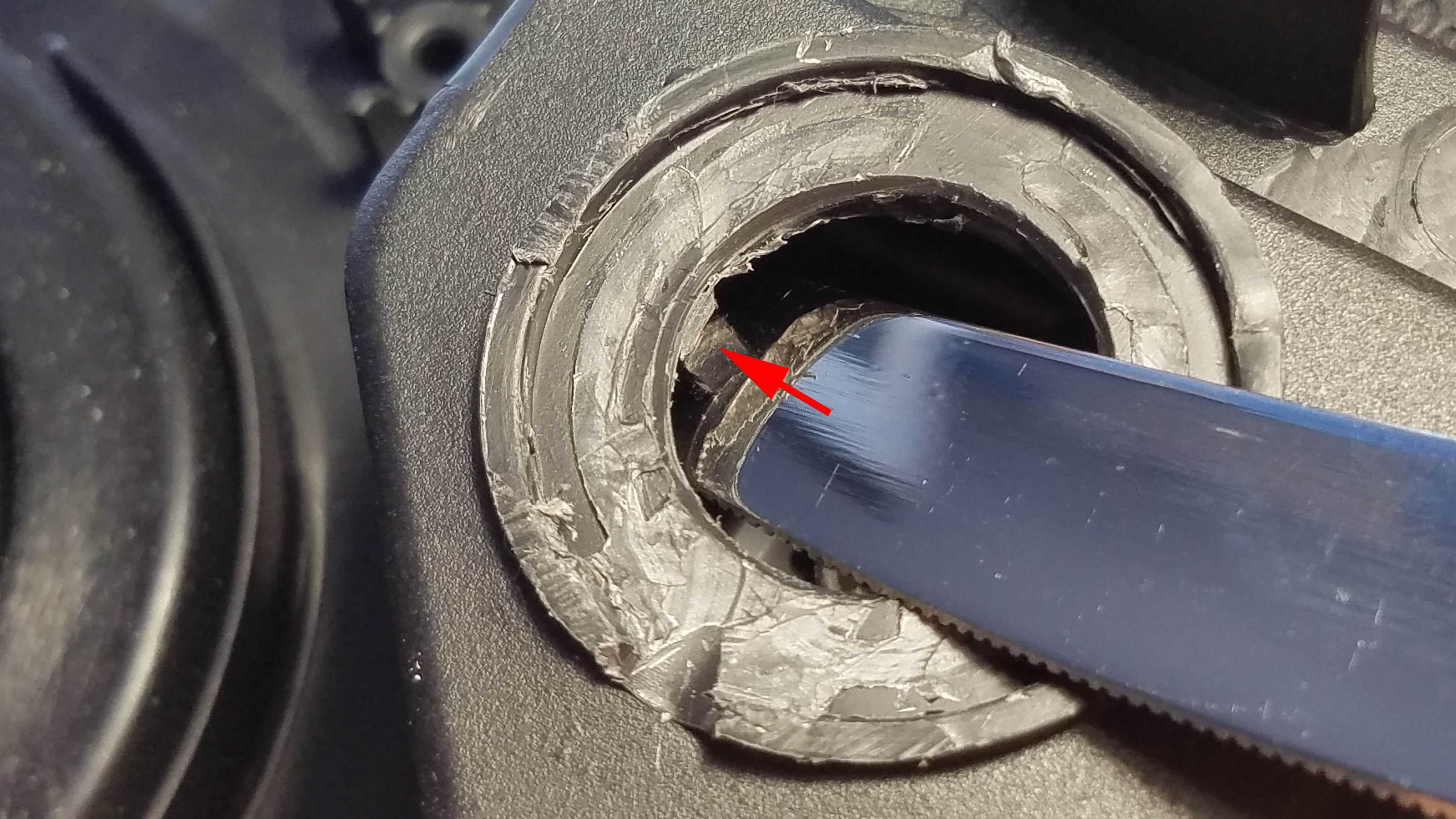

просовывая внутрь узкий зеркальный предмет, можно увидеть отражение внутренней формовки, чтобы правильно разметить вырезы.
глубокие вырезы делать не стоит, нужно оставить зазор для резинового уплотняющего кольца. Главное чтоб корректор входил

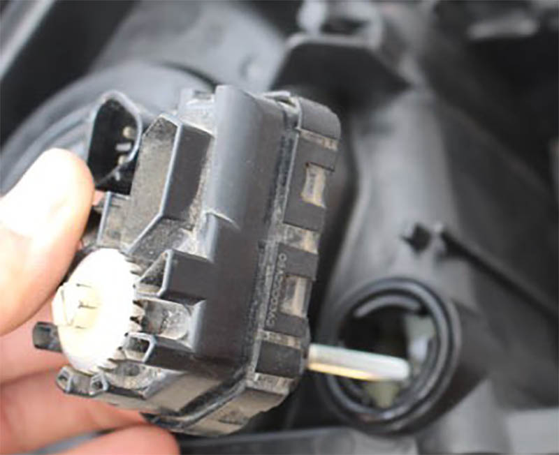

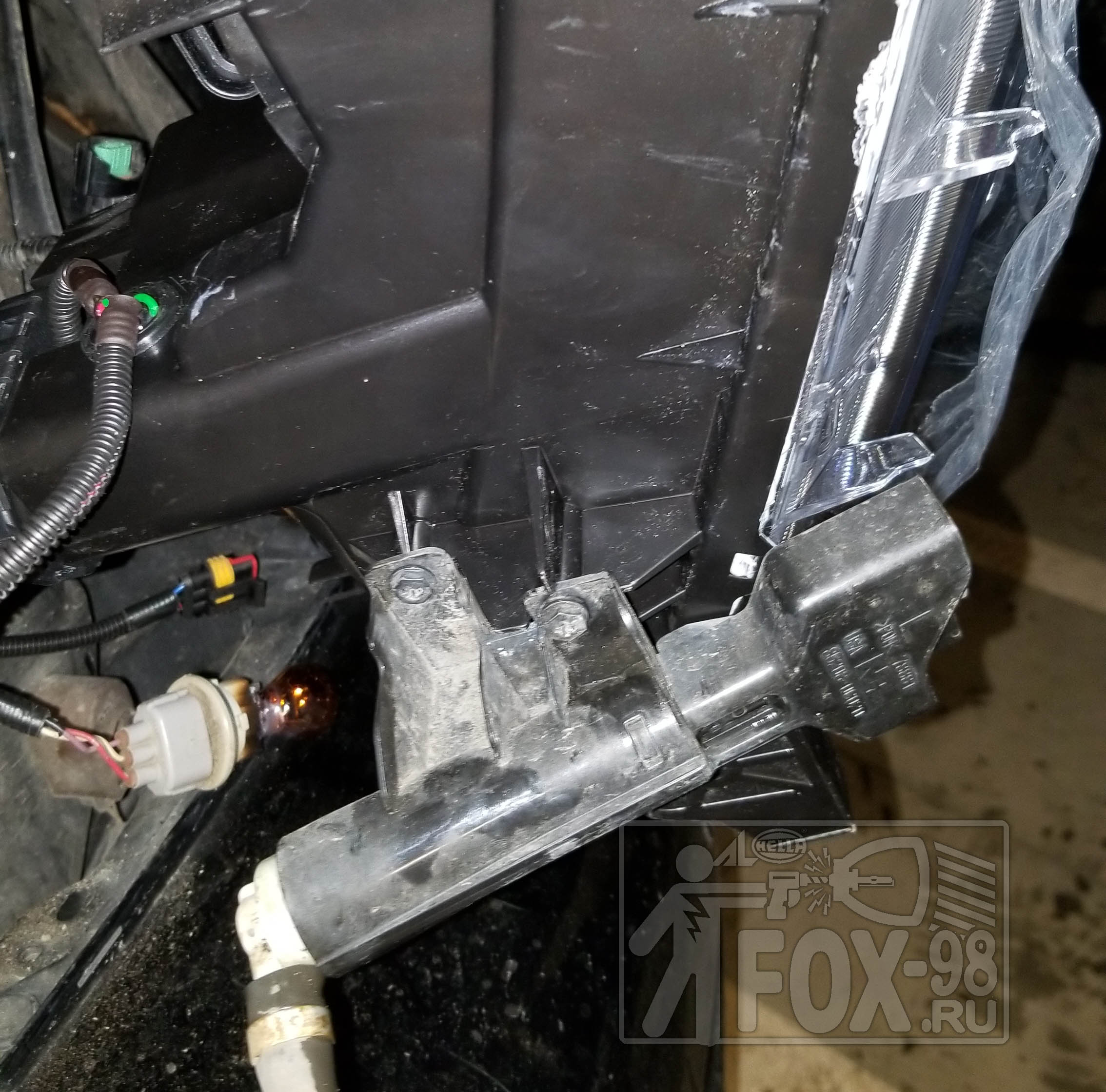

моторчик ставится как родной ))
если всё сделано правильно, должно из лишнего оставаться лишь это )) и стружка в пылесосе ))
