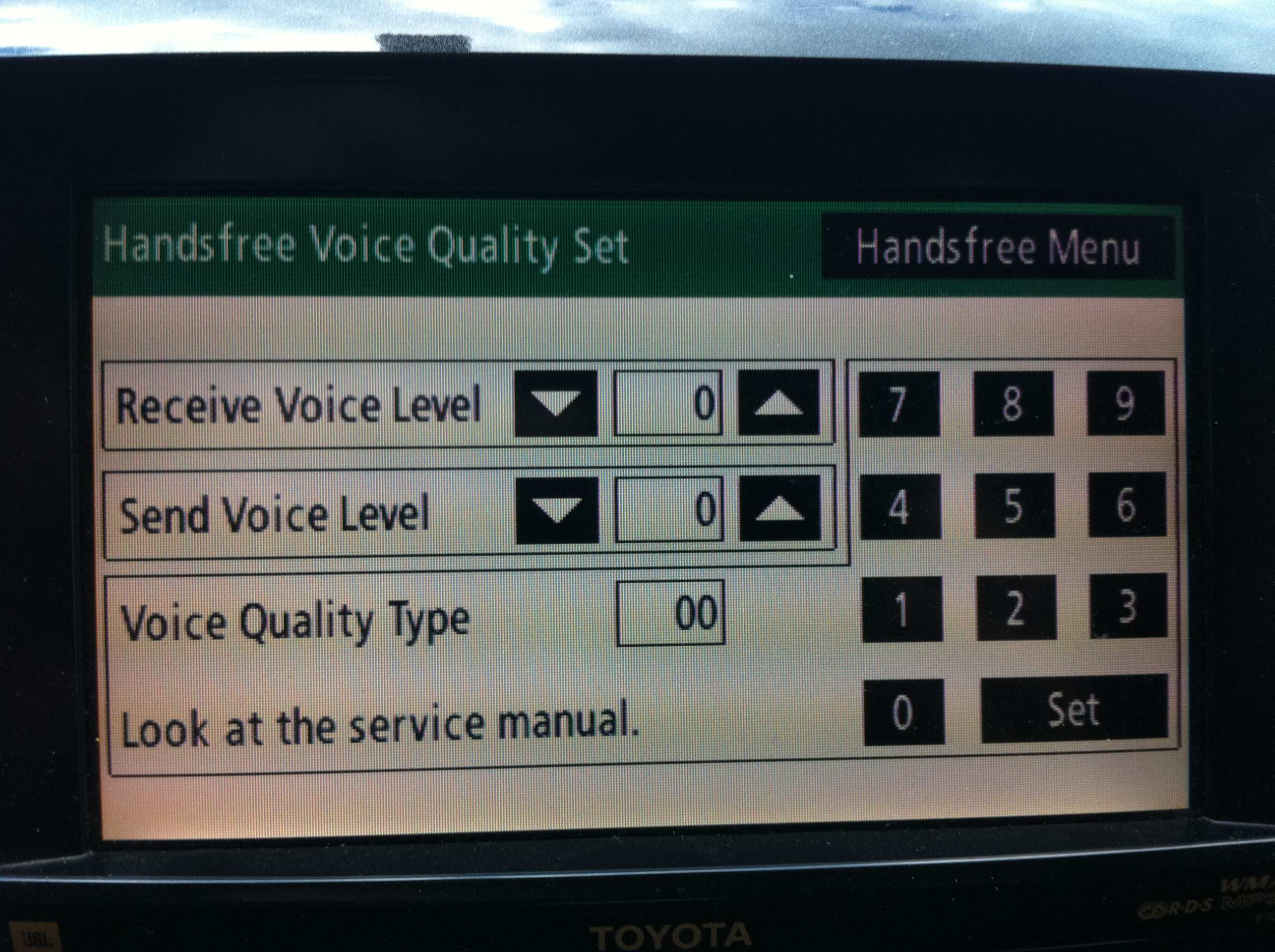

Олег, в этом меню ошибку пропуска зажигания не скинешь, для этого нужен как минимум сканер как у саши-газовщика.
Еще раз попробую - включаем зажигание, свет должен быть выключен (положение off), далее зажимаем кнопку info на мониторе (выше кнопки load) и держим ее, тублером включения света делаем такие движения - вкл габарит, выкл габарит и так 4-е раза и все вы в меню, далее сенсорные кнопки на мониторе - нажимайте, что вам надо.

Йопт, так я ж Info не на мониторе жал..., а на бортовом компе.... :shock: :shock: :shock:ADY писал(а):Олег, в этом меню ошибку пропуска зажигания не скинешь, для этого нужен как минимум сканер как у саши-газовщика.
Спасибо!!!
